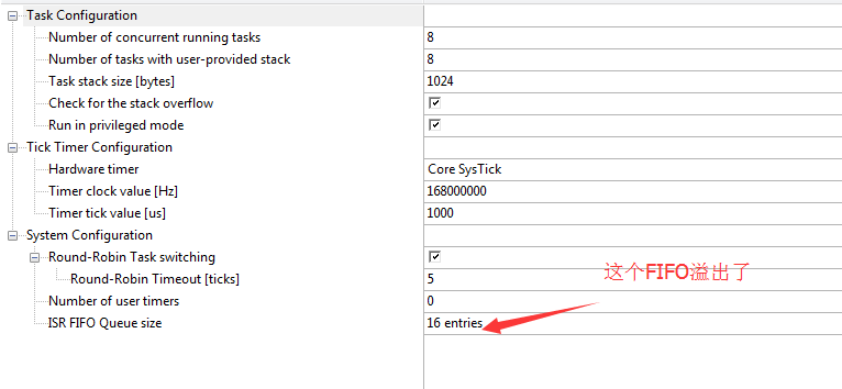

以前搞音频播放,视频播放,中断里面发消息非常好用,现在搞录音机功能出现这种情况。
应该是消息一直没有发出去,导致如下这个参数溢出了
现在觉得应该是SAI接口的录音驱动有问题,待进一步测试。

问题已经解决,是DMA的Stream0到Stream3  跟 Stream4到Stream7有区别。
进入中断后,因为是寄存器方式清除中断标志的,清除错了。导致一直进入中断
