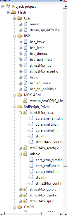

打开例程,有的工程文件上有感叹号,见图。

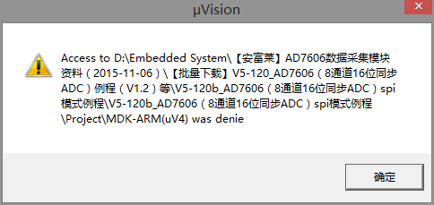

点击出现的问题如下:

发表于 2016-3-13 00:27:16 | 显示全部楼层
感觉是路径问题,将你的工程换个路径试试看。
 楼主| 发表于 2016-3-13 15:45:58 | 显示全部楼层
eric2013:感觉是路径问题,将你的工程换个路径试试看。
 (2016-03-13 00:27)
目录删了,重新添加,还是有感叹号啊?
发表于 2016-3-13 15:54:05 | 显示全部楼层
回 liuxinglong 的帖子
liuxinglong:目录删了,重新添加,还是有感叹号啊? (2016-03-13 15:45)
不是这个意思,我的意思是你把你下载的工程放在别的路径看看,
比如放在桌面看看,我这里没问题的,MDK5.18测试。
 楼主| 发表于 2016-3-13 16:50:19 | 显示全部楼层
eric2013:不是这个意思,我的意思是你把你下载的工程放在别的路径看看,
比如放在桌面看看,我这里没问题的,MDK5.18测试。 (2016-03-13 15:54)
OK!我把文件夹下的中午删除,放在根目录下,就可以了!!!谢谢
