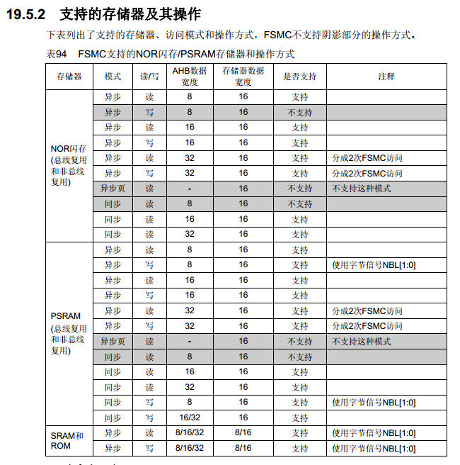

我现在有个疑问想请教下,我定义的外部sram接口是16位的,
但是我想读写操作是8位的,该如何搞啊 ???
比如,我定义一个指针指向这个外部sram的某个起始地址,之后再进行访问时都是按照 字节 为单位进行,而这个sram的接口又是 16为的,所以这点我就有点迷糊了,
请大神指点指点 !!!
发表于 2016-3-3 16:38:27 | 显示全部楼层
直接操作就行,跟使用内部SRAM一样,具体实现编译器和STM32硬件会对不同位宽数据进行处理:

以我们的V5开发板为例,用的是100MHz的高速SRAM,时间测试的读写速度仅达到40MB。内部SRAM比这个要快很多了。
