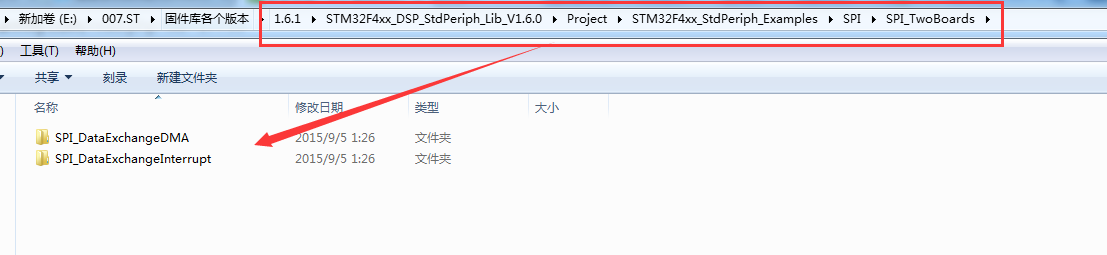

发表于 2016-3-5 12:16:31 | 显示全部楼层
官方的标准库软件包里面有例子,参考下,DMA和中断方式,两种都有:
