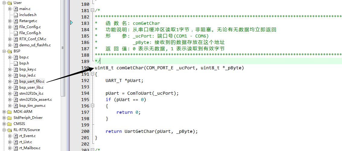

请问下,如何查看串口接收缓冲区的数据,比如我用串口调试助手发送一串字符串。
我现在是想判断接收的字符串中的某个字符是否是我要的,如果是,执行其他工作。

协议啊,常见的MODBUS协议就可以了;或者自定义的协议也可以

我是想查看收到的一组数据。也就是想看接收缓冲区的数据
发表于 2016-2-14 22:31:39 | 显示全部楼层
回 feiante 的帖子
feiante:我是想查看收到的一组数据。也就是想看接收缓冲区的数据 (2016-02-14 22:22)
使用这个函数就行
更多关于这个驱动的知识可以看这个帖子:https://forum.anfulai.cn/forum.php?mod=viewthread&tid=14800
