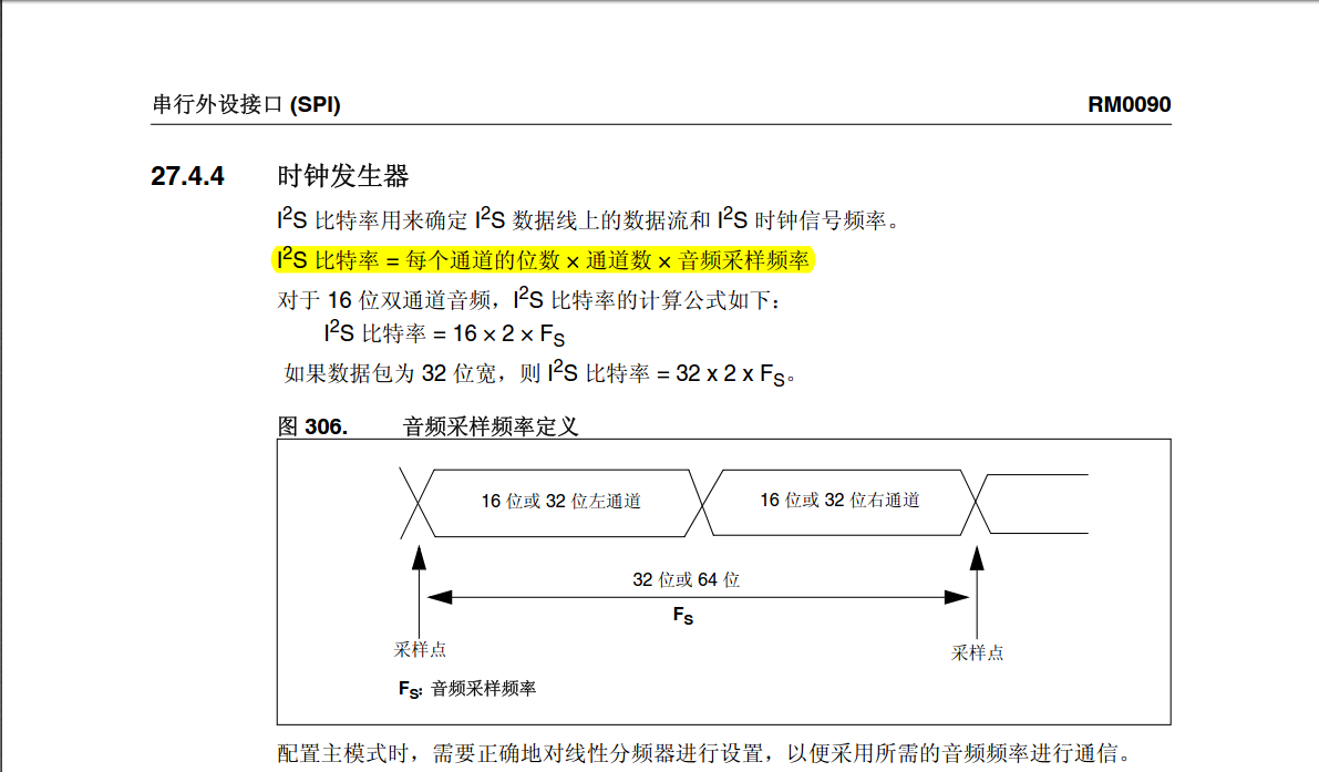

谢谢硬汉兄回覆
在此附上硬汉兄所说的音频速率设置图(详见RM0090)
因为 uart 收到的音频数据采样率是固定的(8K无法变更)
因此 I2S 只能使用 8K, 而 32bit 实在是不太方便(要压缩)
因为需求的关系,所以需要足够高的 uart 支持
基本上至少也是 460800 跑不掉
所以,就如同硬汉兄所说的
目前我只能做到的就是尽可能的确保足够的缓冲
而从 I2S 到 UART 就容易多了,
总之有多少就丢多少
