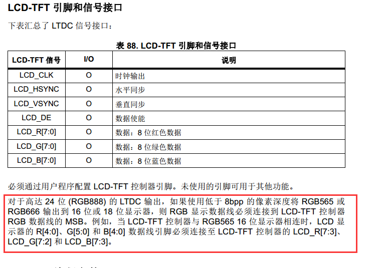

菜鸟请教,我想请问下,我用STM32F429Z系列的控制LCD,24bit缺了R0和R1两个引脚?怎么解决?不连接的话有什么影响不?
发表于 2016-1-9 11:15:06 | 显示全部楼层
这个问题在参考手册里面有讲解:
 楼主| 发表于 2016-1-9 12:16:26 | 显示全部楼层
eric2013:这个问题在参考手册里面有讲解:
 (2016-01-09 11:15)

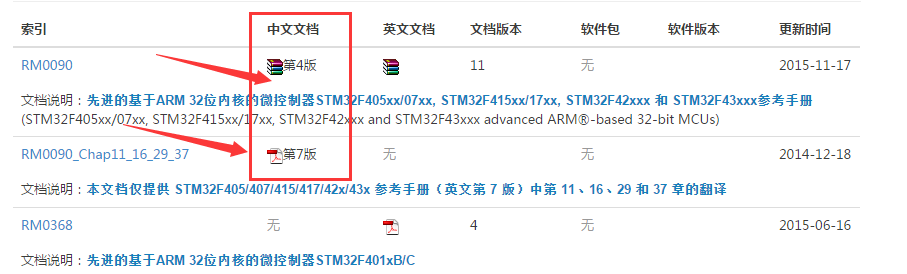

恩,这个我也看到了,但就不能用24bit的了,对吧!对了,您这中文版的参考手册可以发我一份吗?564358021@qq.com,谢谢
发表于 2016-1-9 12:37:28 | 显示全部楼层
回 czmyouyu 的帖子
czmyouyu:
http://www.stmcu.org/document/list/index/category-150
