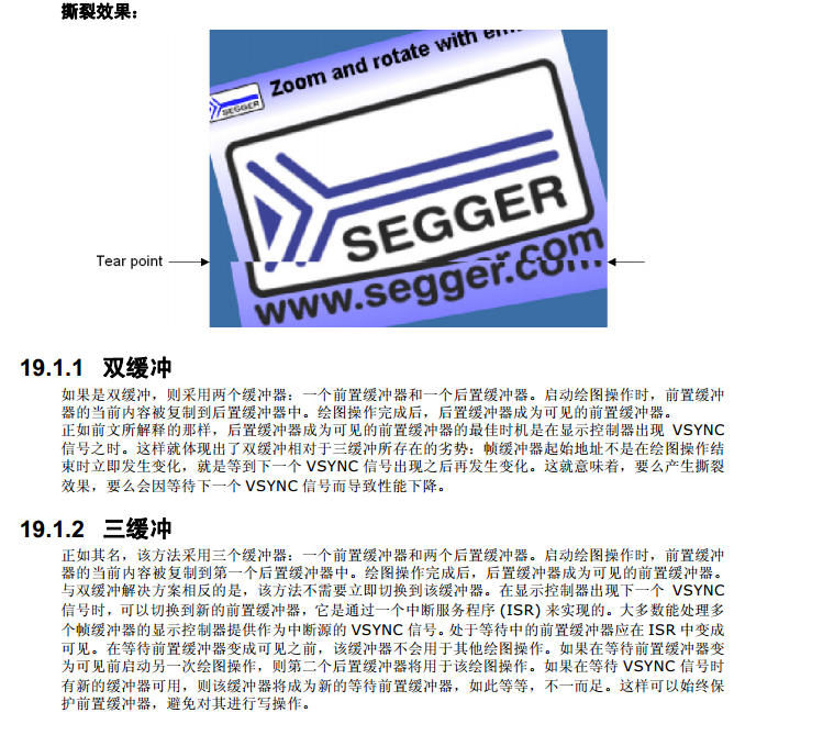

弱弱问一下,三缓冲机制是什么机制

三缓冲机制还是非常有用的,特别是当前使用F429外挂SDRAM的时候,使用内存设备已经不合适了,使用三缓冲才可以充分发挥性能。
三缓冲机制在emWIn的手册里面有说:
