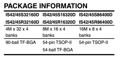

存储单元数量=行数×列数(得到一个L-Bank的存储单元数量)×L-Bank的数量
在很多内存产品介绍文档中,都会用M×W的方式来表示芯片的容量(或者说是芯片的规格/组织结构)。
M是该芯片中存储单元的总数,单位是兆(英文简写M,精确值是1048576,而不是1000000),W代表每个存储单元的容量,
也就是SDRAM芯片的位宽(Width),单位是bit。计算出来的芯片容量也是以bit为单位,但用户可以采用除以8的方法换
算为字节(Byte)。比如8M×8,这是一个8bit位宽芯片,有8M个存储单元,总容量是64Mbit(8MB)。

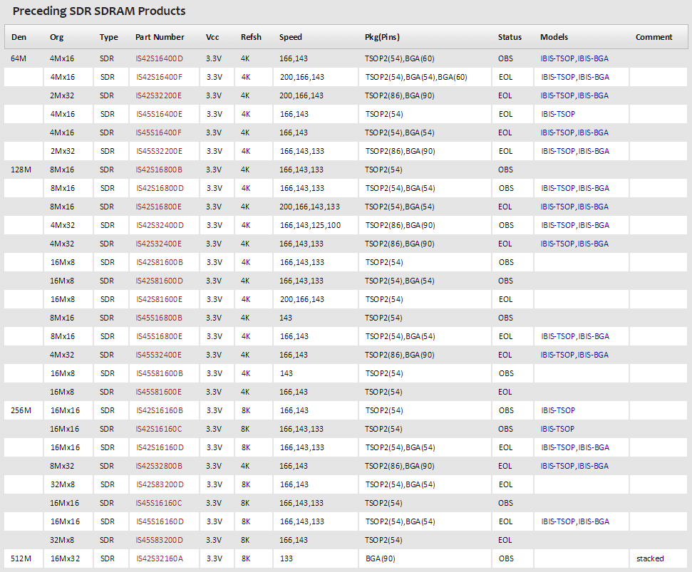

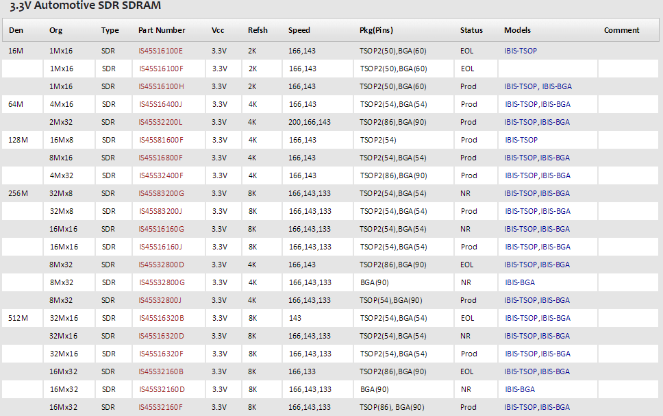

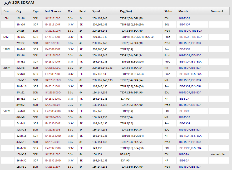

比如ISSI的SDRAM表示:
124631
 楼主| 发表于 2016-1-4 18:47:34 | 显示全部楼层
官方地址:http://www.issi.com/CN/product-dram-SDR.shtml
