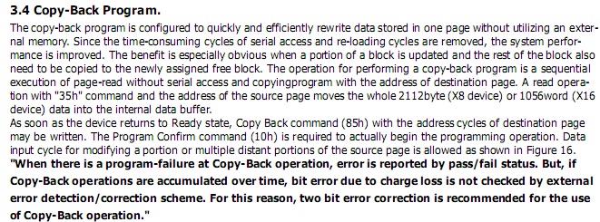

关于V5-107b_FatFS文件系统例程(NAND Flash)(V1.2)例程中  写操作再读出后  测试发现单字节2bit错误  并且一旦出现错误后 出现概率越来越高,  并且例程中不带ECC校验   翻看海力士手册   无标题.jpg      采用PageCopyBack这种方式 会出现2bit的错误,请问这种问题如何解决?

这个是站长自己写驱动,还不够完善,没有做ECC,现在V4板子推出FlashFS文件系统,支持ECC,擦写均衡和坏块管理,后面V5和V6板子同时推出这个文件系统的例子。
