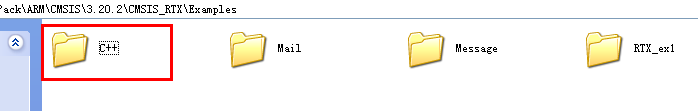

       在新下载的MDK5.0上面提供的,感觉这个RTOS主要还是基于RTX,然后再做一层封装,
看来ARM也要大力的发展自己的OS了。
有两个值得注意的地方:一个是提供了一个C++的工程。
还有一个就是提供了IAR的LIB,看了真的是要大力推广自己的OS.
里面有说明文档的,查看还是非常的方便的,可以后面就不再单独的提供RL-RTX的文档了,都是以
CMSIS-RTOS RTX的形式提供了,MDK5.0里面的help里面已经没有RTX的说明文档了。
