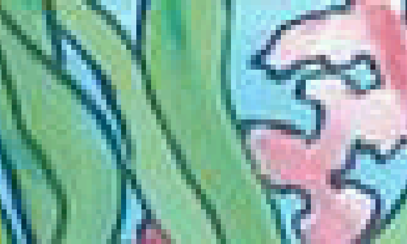

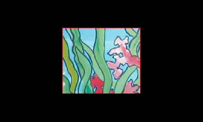

       本期主要讲emWin支持的JPEG图片的显示,官方支持的主要有两种显示方法,一种是从外部存储器读取数据到内部存
储器然后来显示图片,这种的显示速度要快些,另一种方法是直接从外部存储器读取数据并显示,这种办法的好处就是不要
大的RAM需求,每次读取一些数据显示一次,坏处就是显示速度比较的慢。
       由于官方提供的JPEG的显示方法比较耗RAM,这里将2MB的外部SRAM做为emWin的动态内存。
GUI_JPEG_Draw()      绘制已加载到存储器的JPEG文件
GUI_JPEG_DrawScaledEx  绘制没有加载到存储器的带比例的JPEG文件
下面是两张放到过程中的图片
