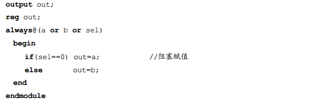

    3.1.2  阻塞赋值方式定义的 2 选 1 多路选择器

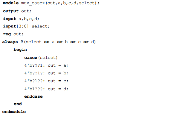

    3.1.3  用 casez 描述的数据选择器

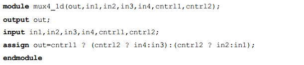

    3.1.7  用条件运算符描述的 4 选 1 MUX
