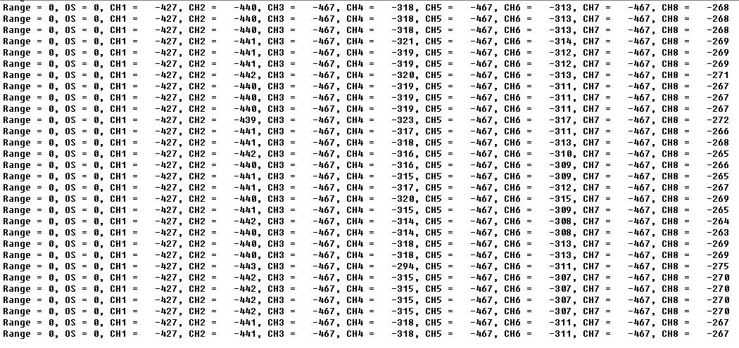

发表于 2018-9-29 22:24:32 | 显示全部楼层
eric2013 发表于 2018-9-28 00:14
没问题,这两个是控制引脚
您好,在普通工作模式下,读到的数据都是负值,可以看到数据有变化,但是不正确,而且,我改变通道1,2,3,4的模拟输入,分别是串口输出的通道1,3,5,7改变。在使用FIFO工作模式时,读到的数据全是0.下图是通道1输入3.3V电压的输出

发表于 2018-9-30 00:30:53 | 显示全部楼层
甲甲乙乙 发表于 2018-9-29 22:24
您好,在普通工作模式下,读到的数据都是负值,可以看到数据有变化,但是不正确,而且,我改变通道1,2,3 ...
以我们的AD7606模块为例是需要5V供电,这点有注意到没。

发表于 2018-9-30 11:06:52 | 显示全部楼层
我用万用表测了,AD7606的+5v输入端口的输入电压是5.03V。控制端口的配置等除了在例程中的bsp_ad7606.c文件中,还在哪里有吗?是不是改的不对呀

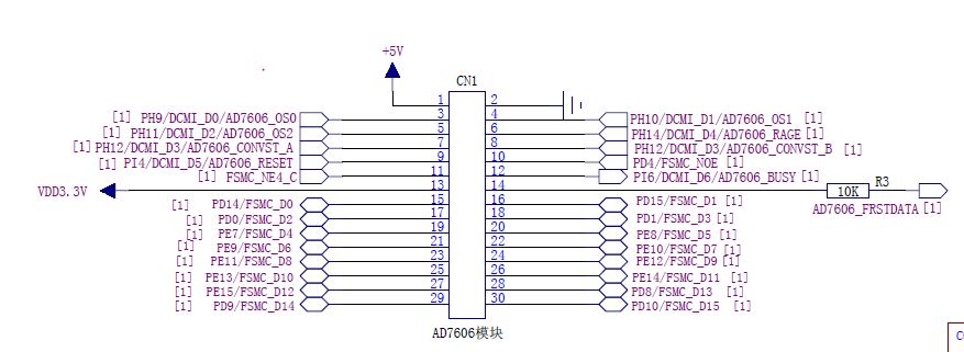

方便的话,发下你的原理图,主要是使用的STM32引脚和你的配置看下。

管脚连接与上图类似,但是将PH9,10,11,14,以及PI4,6换成了PC,9,10,11,14,4,6;将PH12换成了PA2;cs直接连接的低电平。设置 PD.00(D2), PD.01(D3), PD.04(NOE), PD.05(NWE), PD.08(D13), PD.09(D14),
         PD.10(D15), PD.14(D0), PD.15(D1) 为复用推挽输出
设置PE.07(D4), PE.08(D5), PE.09(D6), PE.10(D7), PE.11(D8), PE.12(D9), PE.13(D10),
                 PE.14(D11), PE.15(D12)为复用推挽输出

发表于 2018-10-1 00:15:17 | 显示全部楼层
甲甲乙乙 发表于 2018-9-30 13:00
管脚连接与上图类似,但是将PH9,10,11,14,以及PI4,6换成了PC,9,10,11,14,4,6;将PH12换成了PA2;cs直 ...
硬件没问题啊,认真检测是不是每一个GPIO引脚都配置到了。
