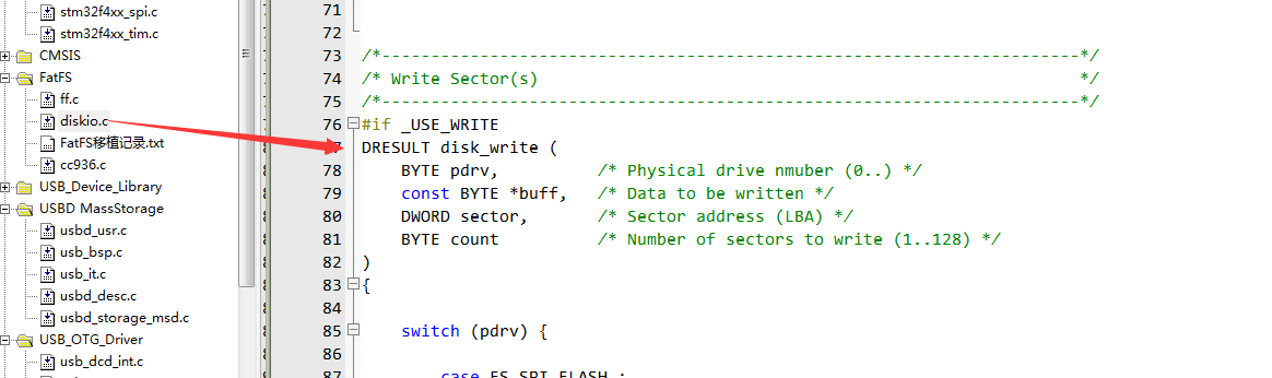

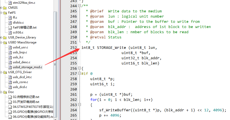

发表于 2015-11-4 22:11:42 | 显示全部楼层
回 sss3s 的帖子
sss3s:
实验过了,没有问题,能简单说一下是什么原因造成的不?[s:140]
修改了如下两个地方:
