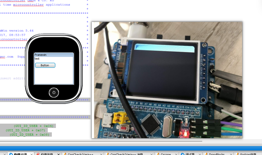

发表于 2024-12-20 09:27:35 | 显示全部楼层
我也是只提供了一个画点的函数,读点不支持,用guibuilder生成出现窗口能显示,但是按钮不显示,text也不显示,这是为啥

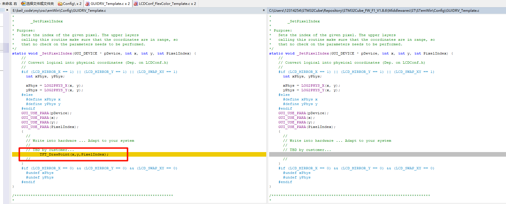

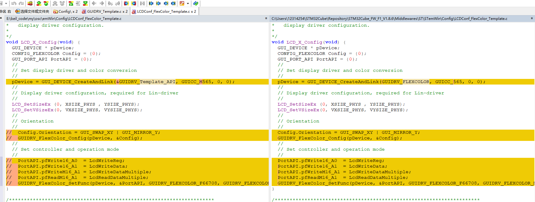

发表于 2024-12-20 10:53:43 | 显示全部楼层
接口改动部分如下,只给了个画点的函数

发表于 2024-12-20 10:58:49 | 显示全部楼层
目前的emwin版本是5.44a,生成的代码是guibuilder5.44,代码来源是STM32Cube_FW_F1_V1.8.6,但是模拟器用的6.16
