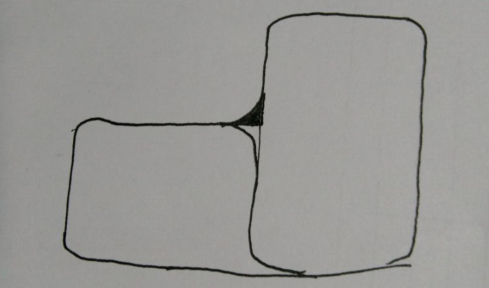

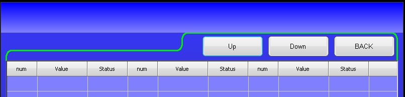

如上图我想把绿色线条包含的区域给填充颜色,我用2D方法,也只能填充圆角矩形,巨型,扇形等等。这里不好拆分,那第一个按钮up那里的左下角,有个向内凹陷的圆角,没法拆分,最终会导致像第二个图涂黑的那地方不能被填充,请求只招,不知道下图那不规则区域怎么填充的?
发表于 2015-10-29 11:31:46 | 显示全部楼层
这种的话的确是不太好弄,搞成图片方便些。
下面的那个估计就是个图片,绘制这种有颜色梯度和立体感的背景,用图片是最合适的。
