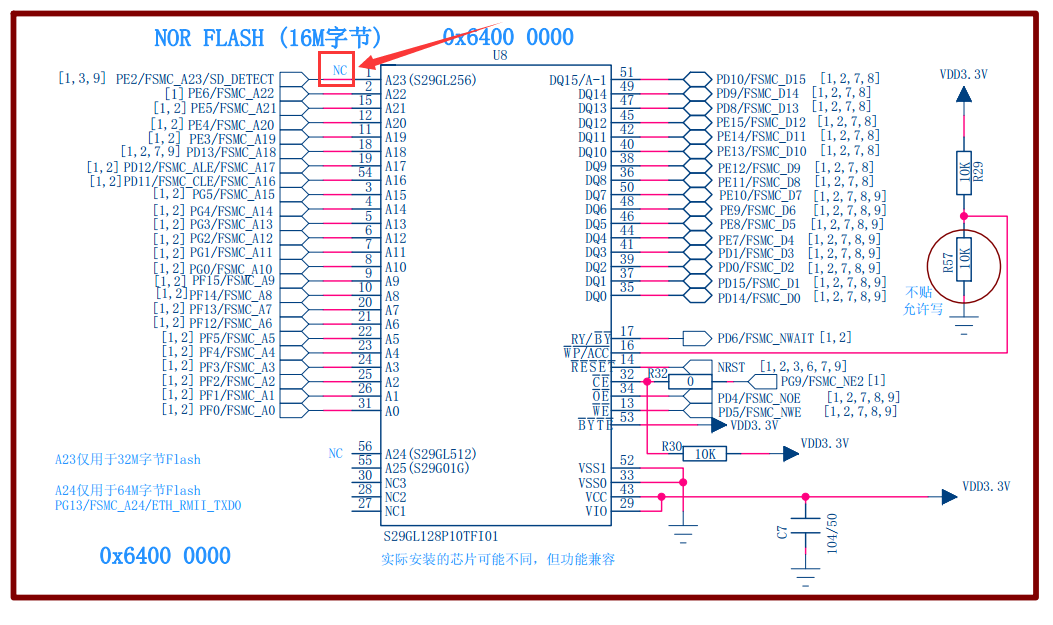

看到数据手册上128P的A23/A24/A25是不连接的,而为何V5板子上的A23接了PE2 ?
发表于 2015-10-28 14:05:48 | 显示全部楼层
没有连接的:
