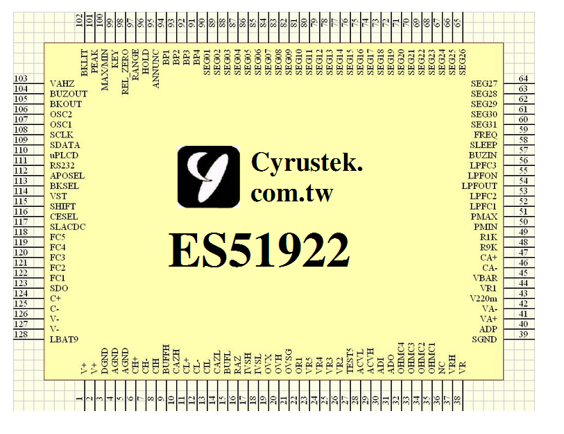

ES51922的串口输出功能和自动关机功能是对立的,启用其中一个,另一个功能就被屏蔽。由于61E的串口输出功能始终处于激活状态,因此自动关机功能就失效了。
111脚: RS232 |  Assert low to enable serial data output.
改动方法:找到111号脚,在缝衣针的配合下,用烙铁把其从电路中焊开,处于悬空状态。装好开机,如果显示屏上的电脑图标不见了,左上角出现了一个时钟图标,那么恭喜你:现在61E处于自动关机模式。设定时间到后,蜂鸣器会发出“滴滴”告警声,间隔2秒重复三次后自动关机。
注意:自动关机后没有完全关断电源,还有约120uA的待机电流。短时间内问题不大,如果长期不使用,请手动关断或者下掉电池。
自动关机后,拨动档位开关或者按下任意一个功能键(不包含hold功能键),机器自动上电。
自动关机时间选择:112脚。接电池负极:30分钟。接数字地或者悬空:15分钟。
自动关机和串口输出功能的自动切换:用一个轻触开关接到111脚和电池负极,再把轻触开关安装到机器后面串口输出处,适当调整,以便在插入串口接收头时能压到轻触开关,并固定之。这样,在插入串口接收插头时轻触开关闭合,启用串口输出功能,拔下插头轻触开关断开,启用自动关机功能。
