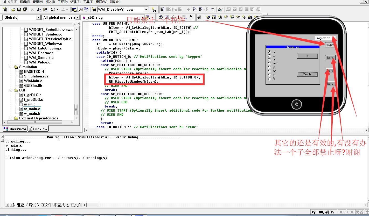

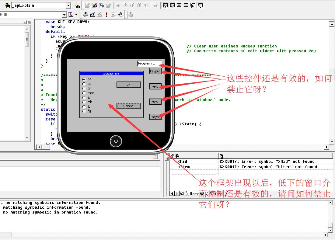

请问一下如何禁止这些控件,谢谢?
发表于 2015-10-26 08:24:33 | 显示全部楼层
调用函数WM_DisableWindow() 可以禁用控件,参数添加控件的句柄。

 楼主| 发表于 2015-10-26 09:32:20 | 显示全部楼层
eric2013:调用函数WM_DisableWindow() 可以禁用控件,参数添加控件的句柄。 (2015-10-26 08:24)
好的,谢谢,我先试一下

 楼主| 发表于 2015-10-26 17:26:45 | 显示全部楼层
发表于 2015-10-26 17:29:34 | 显示全部楼层
回 lgh050706 的帖子
lgh050706:
 (2015-10-26 17:26)
你这里仅禁止了这一个,所有需要禁止的,你都禁止下就可以了。

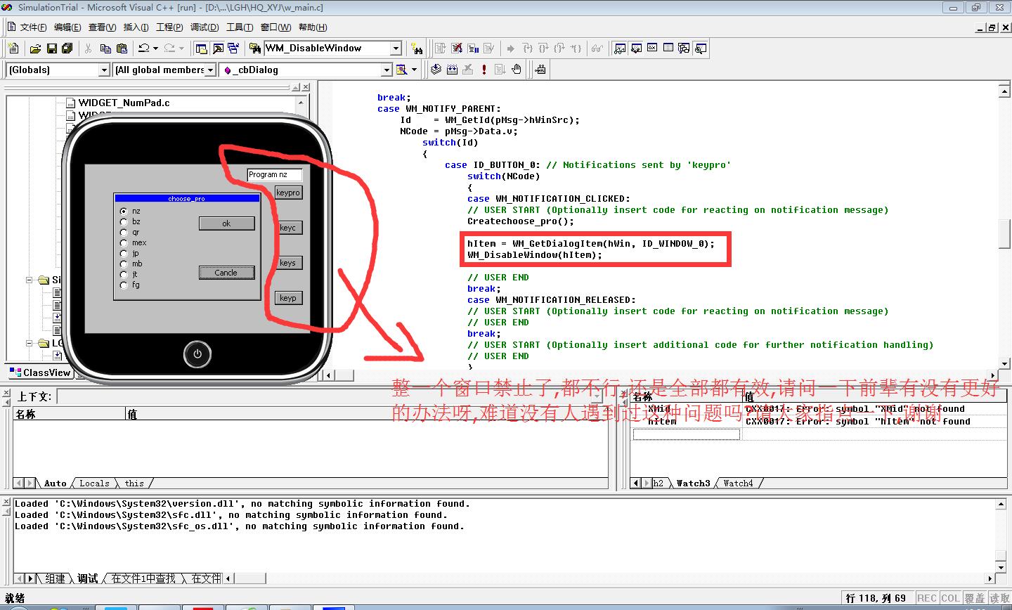

 楼主| 发表于 2015-10-26 18:58:20 | 显示全部楼层
eric2013:你这里仅禁止了这一个,所有需要禁止的,你都禁止下就可以了。 (2015-10-26 17:29)
有没有一个API可以一下子禁止完的吗?
发表于 2015-10-26 18:59:38 | 显示全部楼层
回 lgh050706 的帖子
lgh050706:有没有一个API可以一下子禁止完的吗? (2015-10-26 18:58)
试试直接禁止这些控件所对应的父窗口。看看可行不。

 楼主| 发表于 2015-10-27 10:35:43 | 显示全部楼层
管理员你好
34
79
34
34
 楼主| 发表于 2015-10-27 10:41:05 | 显示全部楼层
eric2013:试试直接禁止这些控件所对应的父窗口。看看可行不。 (2015-10-26 18:59)
管理员,我按你的意思禁止了父窗口了,一点效果都没有,在8楼,麻烦你帮我看一下吧!

发表于 2015-10-27 10:56:34 | 显示全部楼层
messagebox不是模态窗口么,怎么窗口外内容还有效啊

我是初学者,具体为什么这样我也不太清楚,我把文件上传上来,你帮我看一下好不?本来想整一 个工程放上来的,可是太大了, w_main.rar (2 KB, 下载次数: 49)
发表于 2015-10-27 11:20:32 | 显示全部楼层
回 lgh050706 的帖子
lgh050706:我是初学者,具体为什么这样我也不太清楚,我把文件上传上来,你帮我看一下好不?本来想整一 个工程放上来的,可是太大了, (2015-10-27 11:04)
设置你的弹出窗口为模态就可以了,创建后,使用函数:WM_MakeModal()配置下就行了。

 楼主| 发表于 2015-10-27 12:26:38 | 显示全部楼层
问题解决,谢谢
