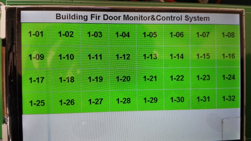

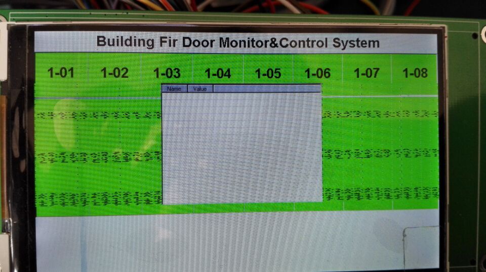

外接实体按键,触发创建一个新的对话框,但新建对话框范围以外的屏也刷新了,导致之前的内容无序了。调试时发现回调函数里在对话框建立完成后一直触发WM_GET_ID事件,导致范围外的不良刷新。代码如下:

图片如下:
初始对话框
初始对话框
新建对话框后
新建对话框后

麻烦eric大哥了,我今天换了个屏试了试,发现没有这个问题了。[s:139]竟然是屏的问题,浪费Eric大哥的时间了,是在抱歉啦!
这是一个教训,以后不会在一棵树上吊死的,要多换几棵树试试![s:132]
