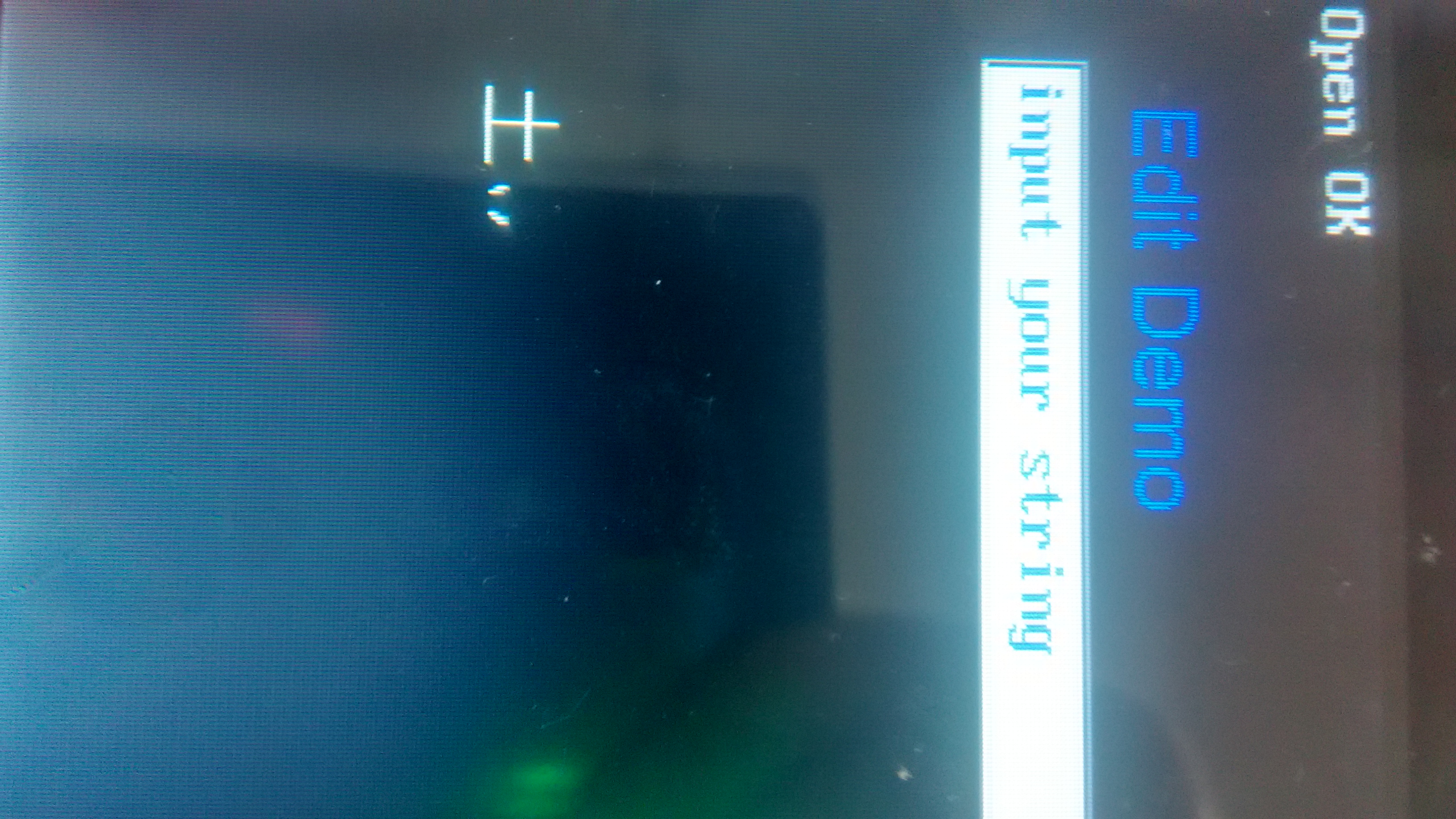

我现在按照教程上的做法,先将字库用FontCvt转换为xbf文件,软件是论坛下载的。我显示的的时候,刚下载的时候是正确的,但是马上就会出现一次闪烁,闪烁之后就只能显示第一个汉字,后面的就没有了。关于SD读取的部分我是抄的教程上面的。
    Font_XBF();
    GUI_SetFont(&XBF_Font);
     GUI_UC_SetEncodeUTF8();
    GUI_DispStringAt("土豆", 30, 190);
复位瞬间正常
复位瞬间正常
发表于 2015-10-19 08:54:16 | 显示全部楼层
这么来看的话,是SD卡的读取部分有问题,楼主的是STM32F1还是STM32F4

发表于 2015-12-16 11:22:44 | 显示全部楼层
你将文件保存为UTF-8格式,编译时,难倒没有警告: warning:  #870-D: invalid multibyte character sequence

发表于 2015-12-25 15:22:38 | 显示全部楼层
eric2013:
那个版本,用的是MDK5.1X版本吗
我使用的是MDK4.72
将文件保存为UTF-8格式,编译时,警告: warning:  #870-D: invalid multibyte character sequence
如果使用记事本将文件另存为UTF-8格式,编译无警告,但是当在MDK软件中对该文件进行编辑、保存后再编译,警告就会出现了。
发表于 2015-12-28 09:26:26 | 显示全部楼层
回 baonng 的帖子
baonng:我使用的是MDK4.72
如果使用记事本将文件另存为UTF-8格式,编译无警告,但是当在MDK软件中对该文件进行编辑、保存后再编译,警告就会出现了。 (2015-12-25 15:22)
这个文件只需设置一次UTF-8就行,以后就都是UTF-8了。这个警告,我曾经也遇到过,好像对运行结果是没有影响的。
