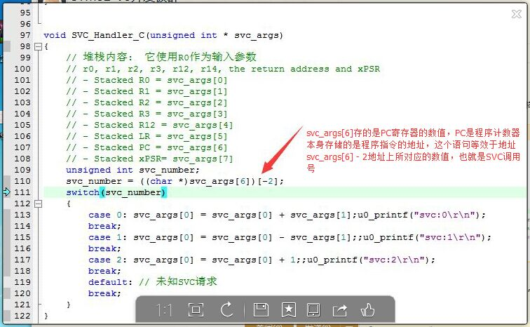

看了uCOS教程中的SVC知识,看了两遍没看懂???请教SVC的作用以及用法,或者怎么学?另外问一下这句什么意思?
svc_number = ((char *)svc_args[6])[-2];
