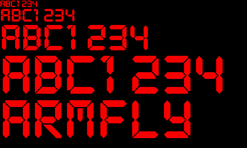

下面是一个V4开发板上面的矢量字体显示例子。
V5-522a_矢量字体_uCOS-III+STemWin5.28+FatFS(仅MDK).rar (7.44 MB, 下载次数: 232)
显示效果:
