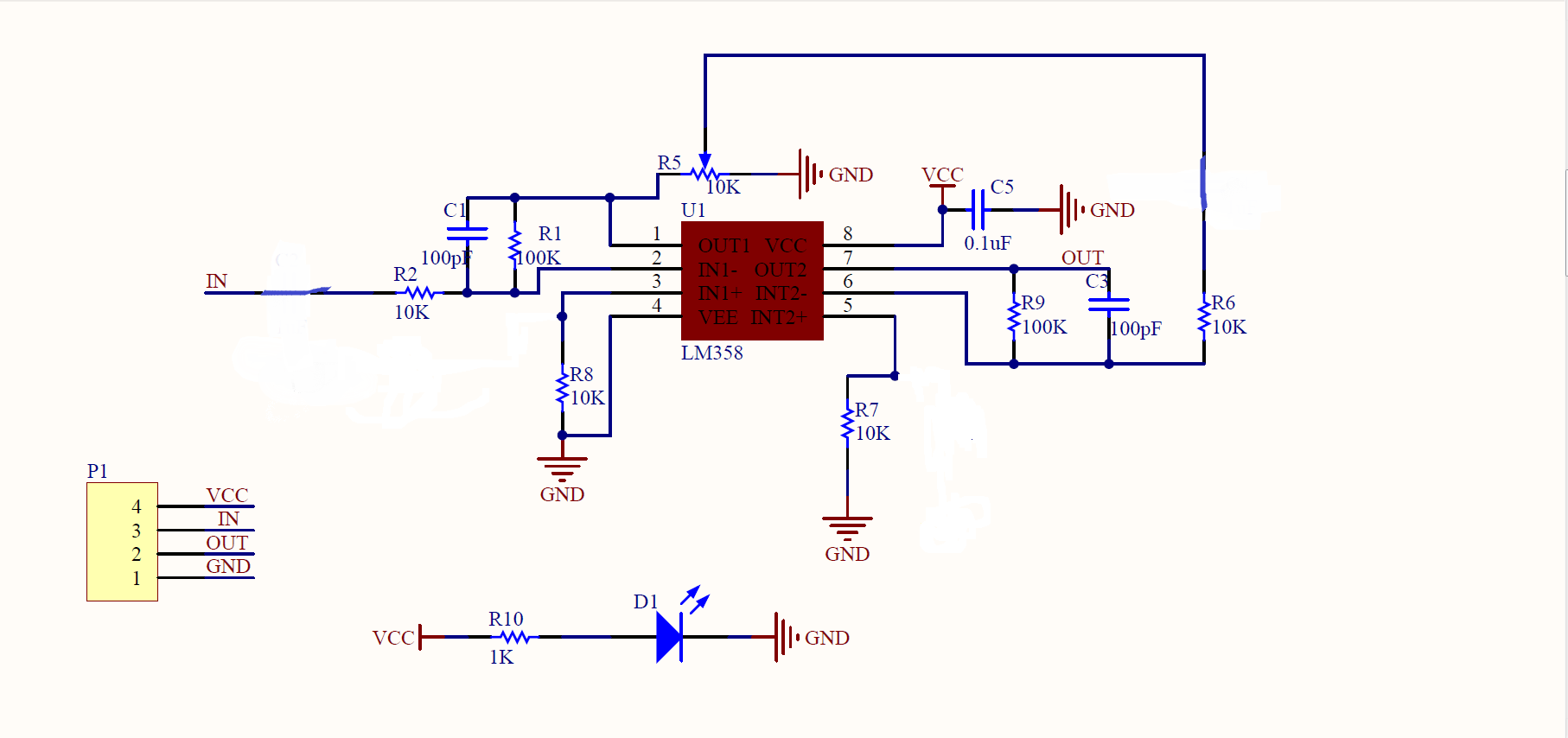

lm358放大  用于热电偶
发表于 2015-9-24 13:07:18 | 显示全部楼层 |阅读模式
去掉  r3 r4  去掉c2 c4并短接   连接热电偶与不连接热电偶都是不到1v的电压
 楼主| 发表于 2015-9-24 13:08:07 | 显示全部楼层
改完图
改完图
 楼主| 发表于 2015-9-24 13:09:43 | 显示全部楼层
in 接热电偶的正极  out接飞思卡尔mcu的模数  配置为单端  lm358  3.3供电
