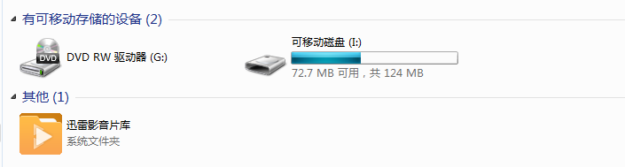

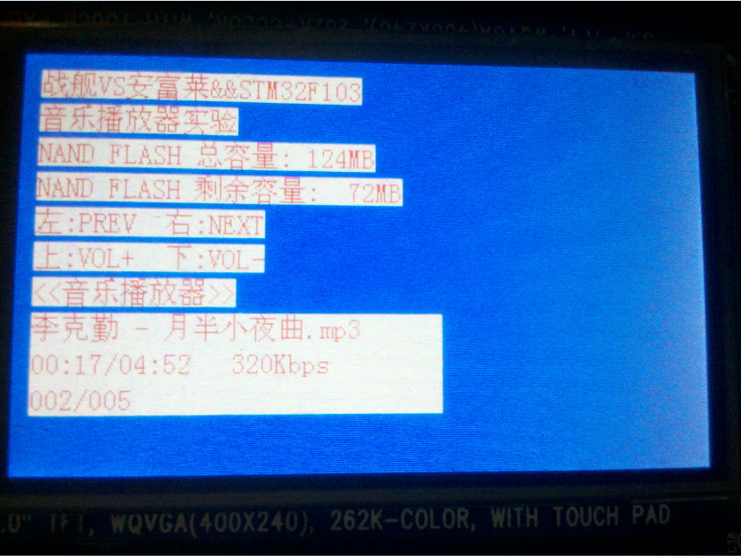

     例子选用安富莱stm32f407的nand flash文件系统例程,MP3播放选用战舰的音乐播放实验,字库选用战舰的汉字显示实验,开发板是安富莱的STM32F103ZE V3板子,USB选用安富莱的Ex018-USB Mass Storage例程(SD卡和NAND模拟U盘)。
     效果:1、建立的创建文件、读写文件有时候读错误,有时候读正确;
                2、第一次通过USB向nand flash copy MP3文件之后,能读出MP3文件,再连接usb传输MP3文件,再次断电上电,有时候会读nand flash失败。

fatfs本身本身仅是个fat格式的文件系统,不带有任何损耗均衡,坏块管理等nandflash所需算法,我们提供的nandflash算法还有待完善。

我发现如果用电脑以FAT32的格式格式化NAND FLASH,开发板再次初始化NAND FLASH还会出错,现在用电脑以默认的格式格式化(FAT 2048字节),再copy点mp3音乐进去,开发板初始化可以成功。

hm873:我发现如果用电脑以FAT32的格式格式化NAND FLASH,开发板再次初始化NAND FLASH还会出错,现在用电脑以默认的格式格式化(FAT 2048字节),再copy点mp3音乐进去,开发板初始化可以成功。 (2015-09-19 20:27)
升级一下NAND的驱动看看,V3的nand的驱动应该是好久以前的了,参考V5的nand驱动升级下。
