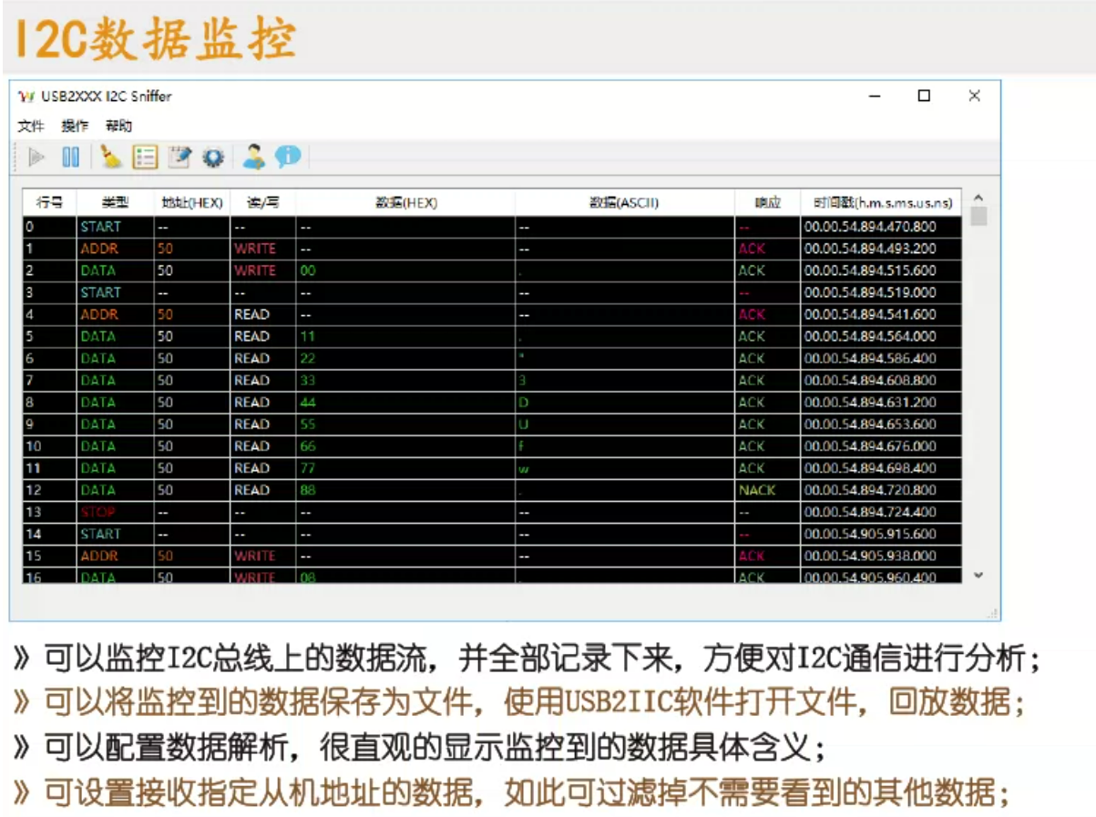

H7-TOOL 能不能增加一个IIC监听功能?
方便监听分析IIC总线上的数据
下图是淘宝上的一款分析的工具

可以做,但H7芯片做这个非常麻烦,因为H7芯片的I2C不支持监听模式,支持I2C监听模式的芯片做做个非常方便,像NXP的很多型号硬件支持监听,实现非常合适

使用250M示波器模块做呢?  详情 回复 发表于 2026-10-29 17:26

使用250M示波器模块做呢?

这个就用I2C控制器做是最合适的,我做个模拟从机实现
示波器不适合,示波器的定位是波形故障分析,且实现机制不同,不支持数据流方式。
对于示波器的逻辑解码分析,用于I2C波形错误分析比较合适。
