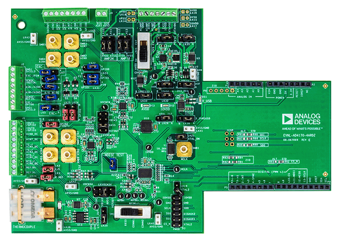

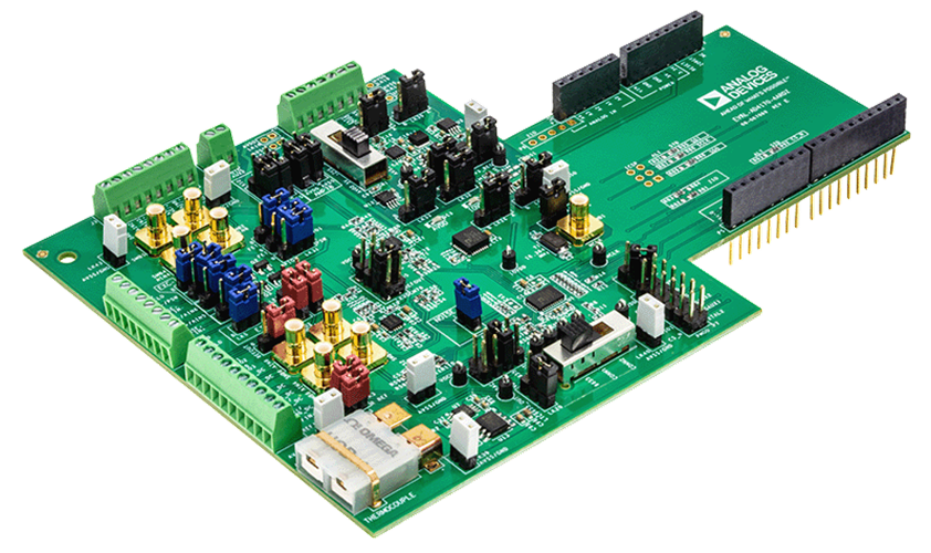

3、ADI CN0608:AD4170-4 精密称重参考设计
https://www.analog.com/en/resources/reference-designs/circuits-from-the-lab/cn0608.html#rd-overview
CN0608 是 ADI 的精密称重参考设计,把 6 线制称重传感器直接接到 AD4170-4,省去外部放大与基准调理。称重传感器满量程输出仅约 10 mV,普通 ADC 难以分辨,设计利用内置 PGA 与比率式基准完成数字化,并提供原理图、BOM、Gerber 与布局文件。
AD4170-4 为 24 位 Σ-Δ ADC,内置低噪声 PGA 与基准缓冲器。设计中 PGA 增益设为 128,Sinc3 滤波器输出 7.63 SPS,5 V 激励同时作为 ADC 基准,6 线制 SENSE± 直接感知传感器端电压。350 Ω 桥路耗流约 14.3 mA,LT1962 分别生成模拟与数字电源。500 次转换实测峰峰值噪声 162.995 nV,无噪声计数 61352。
2 kg 量程下重量分辨率 32.6 mg,无噪声分辨率 15.9 位。由于放大后信号仍不足 ADC 满量程的 80%,零点与满量程校准放在微控制器内完成。设计资料免费下载,复现性能需把评估板模拟输入与基准输入的 RC 滤波元件改成原理图数值;HDL、Linux、Zephyr 与 IIO 驱动源码在 GitHub 提供。
主要参数:
1、AD4170-4:24 位 Σ-Δ ADC,内置低噪声 PGA
2、PGA 增益 128,Sinc3 滤波,输出速率 7.63 SPS
3、6 线制传感器,2 mV/V、350 Ω、5 V 激励
4、峰峰值噪声 162.995 nV,无噪声计数 61352
5、2 kg 量程下分辨率 32.6 mg,无噪声 15.9 位
6、比率式测量,激励电压同时作为 ADC 基准
7、单 5 V 供电,LT1962 分别生成 AVDD 与 IOVDD

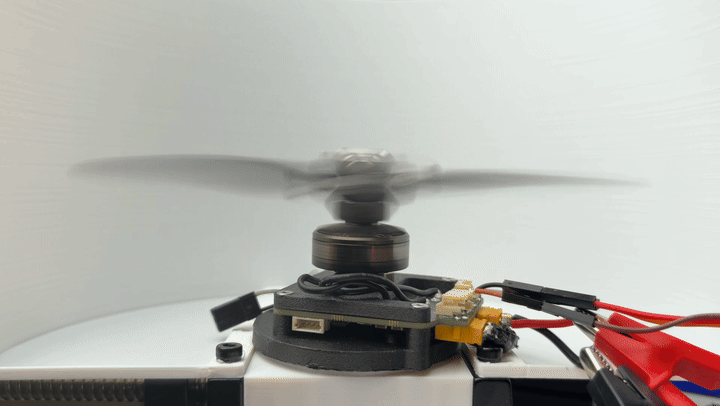

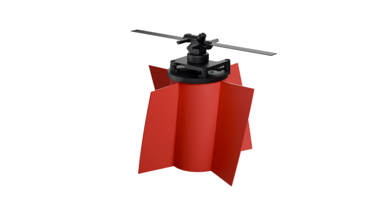

4、单桨无人机用铰接桨毂控制俯仰与横滚
GitHub:https://github.com/jyjblrd/single-propeller-drone
一台只用一个电机、一副螺旋桨的小型无人机。单旋翼没有尾桨抵消反扭矩,常规做法是加大桨盘或增加第二旋翼,整机体积随之变大。该项目尝试在较小机体上依靠高转速与桨毂变距获得可控飞行,机身下方带有鳍片。
关键在于铰接桨毂:桨叶角度随桨毂周期变化,响应足够快时可同时产生俯仰与横滚操纵力矩。普通电调依靠反电动势估算换相,不直接测量转速与位置,无法满足要求,项目改用自定义控制器代码直接测量并快速调整转速。室内另设红外信标,机体上的传感器据此获得固定位置参考,避免积分漂移导致失控。
飞控基于 ArduPilot 分支,电机控制器基于 moteus 分支。GitHub 仓库提供机身、桨板与两版螺旋桨的 Fusion 360 与 STEP 文件,以及测试台资料。当前原型仍会丢失位置并坠机,后续计划在机上增加扫描器,把环境特征当作固定参考点,以便在室外飞行。
技术要点:
1、单电机、单螺旋桨,机体带鳍片
2、铰接桨毂改变桨叶角度,控制俯仰与横滚
3、依靠高转速维持操纵权限,具体转速未公布
4、自定义控制器直接测量电机转速与位置
5、室内红外信标提供固定位置参考
6、飞控基于 ArduPilot 分支,电调基于 moteus 分支
7、提供机身、桨板与两版螺旋桨的 CAD 文件

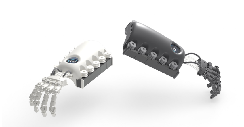

5、磁编码器开源手臂
GitHub:https://github.com/molanocortes/takto-one
开源手部外骨骼由四条手指滑轨、掌板与前臂单元组成,可读取每个关节角度、通过腱绳施加力并记录手部动作。基于摄像头的手部追踪在手指遮挡、交叠或移出视野时容易失效,且缺少触觉反馈,该项目用机械结构直接测量关节状态。
12 个 AS5600 磁编码器分布在每个指节,分辨率 0.088°,数据以 100 Hz 全状态输出。8 个 Dynamixel XC330 舵机装在前臂,通过 0.30 mm Dyneema 腱绳和 PTFE 导管驱动,每个关节共用一个线轴完成屈伸,换向无回差。Teensy 4.1 负责采集与控制,另配 3 个 BNO085 惯性传感器与表面 EMG。
主要参数:
1、12 个 AS5600 磁编码器,关节分辨率 0.088°
2、8 个 Dynamixel XC330 舵机,集中在前臂
3、0.30 mm Dyneema 腱绳,PTFE 导管走线
4、每关节单线轴,屈伸共用,换向无回差
5、Teensy 4.1 控制,100 Hz 全状态输出
6、3 个 BNO085 惯性传感器与表面 EMG
7、固件限力 10 N,舵机电流背停 22 N

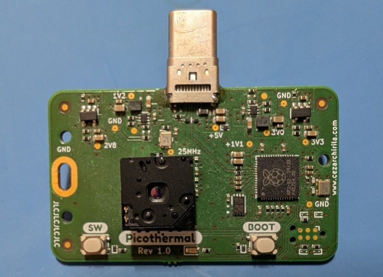

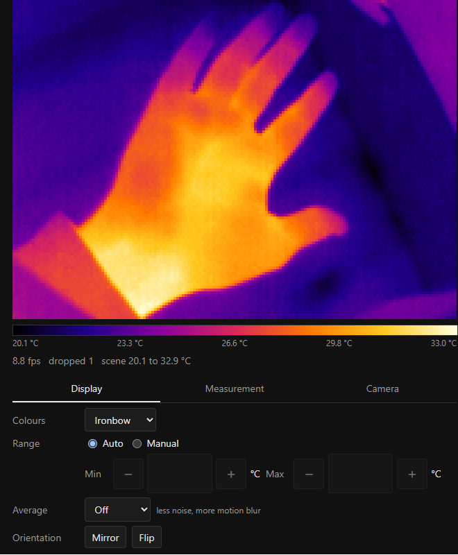

6、RP2040 配 FLIR 传感器的 WebUSB 热像仪
GitHub:https://github.com/icamaster/picothermal
Cezar Chirila 把红外热像仪的通信改到 WebUSB,由浏览器直接取图,不再依赖手机端配套 App。消费类外设的 App 往往在几年后停止维护,设备随之失效,改用浏览器接口可以延长可用寿命。硬件由 FLIR 热成像传感器与 RP2040 组成,结构相对常规。
外设电路只有一颗电源稳压器,摄像头之外的 USB 主机、供电与显示都由手机或电脑承担,板面因此可以做得很小。使用时打开支持 WebUSB 的网页即可取图,不需要安装驱动或注册账户。固件与网页端代码放在 GitHub 的 icamaster/picothermal 仓库,作者同时在博客中记录了实现过程。
技术要点:
1、FLIR 热成像传感器搭配 RP2040
2、经 WebUSB 与浏览器通信,无需专用 App
3、外设电路仅一颗电源稳压器
4、打开支持 WebUSB 的网页即可取图
5、代码托管于 GitHub 的 picothermal 仓库

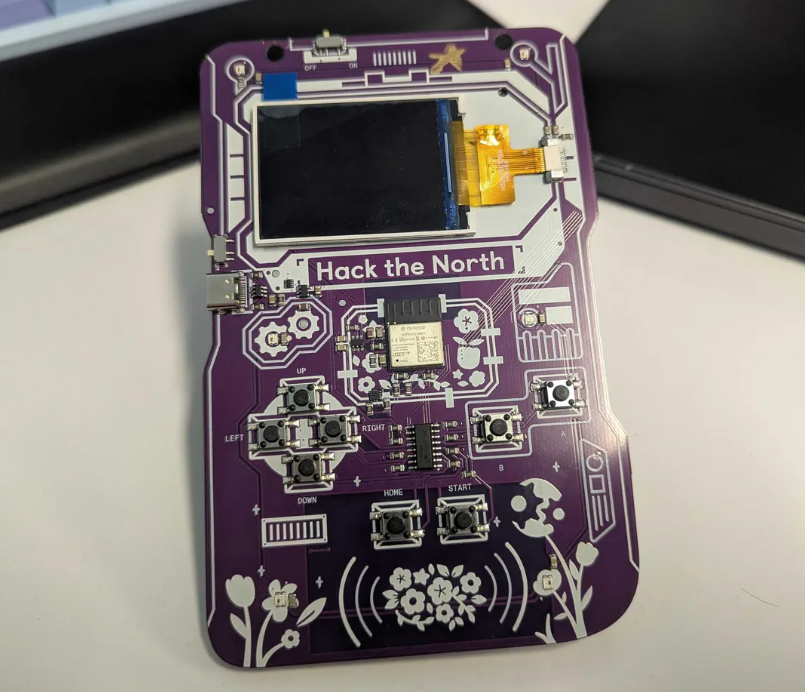

1、1750 块黑客徽章的四轮改版与量产教训
GitHub:https://github.com/hackthenorth/badge-hardware
为 Hack The North 黑客做的参会徽章,ESP32 模组配小屏、NFC 读卡与加速度计,代替纸质证件并支持现场互动,量产 1750 块,硬件与 Lua 固件全开源。

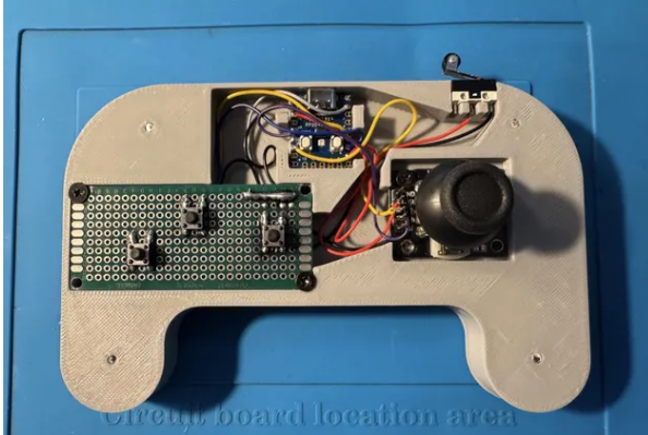

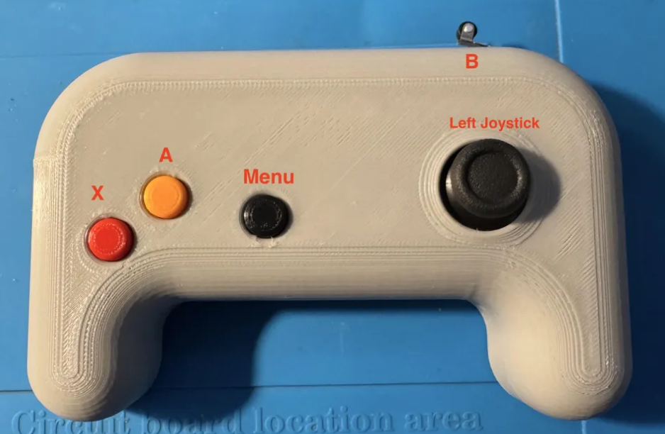

2、10 欧元自制简化游戏手柄:RP2040-Zero 加洞洞板
https://www.instructables.com/Undercooked-V04-Simplified-Gamepad-for-Non-Gamers-
用 RP2040-Zero 加洞洞板拼的简化游戏手柄,只留摇杆、三个按键和一个扳机,烧录 GP2040-CE 以 XInput 模式工作,整机成本不到 10 欧元。

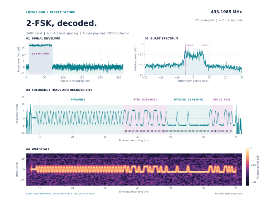

3、Semtech LR2021 藏 SDR:100 MHz 到 2.74 GHz
GitHub:https://github.com/SAMS0N1TE/lr2021-sdr
把 Semtech LR2021 这颗 LoRa 芯片当 SDR 用,ROM 内未公开指令直接输出 16 位 I/Q,接收覆盖 100 MHz 至 2740 MHz,可解 P25 与 BLE。

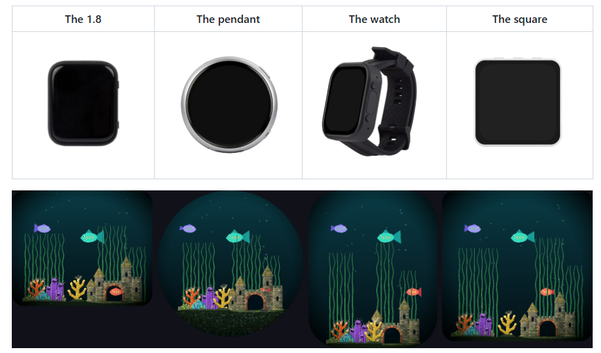

5、掌上鱼缸:14.3M 参数模型离线决策
https://hackaday.com/2026/09/26/a-pocket-sized-digital-fish-tank/
GitHub:https://github.com/mediacutlet/pocket-tank
掌上虚拟鱼缸,1.8 英寸 AMOLED 屏,鱼的行为由板端 14.3M 参数模型决策,只在情境变化时重算,最多养 5 条,保留喂食与清洁。

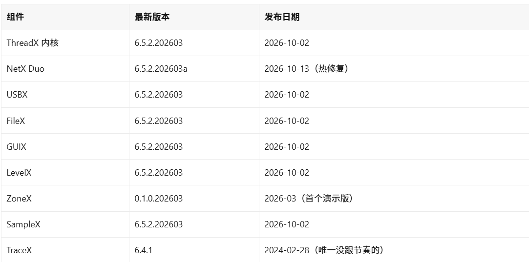

1、ThreadX全家桶发布V6.5.2版本,保持季度版稳定输出
https://forum.anfulai.cn/forum.php?mod=viewthread&tid=132396

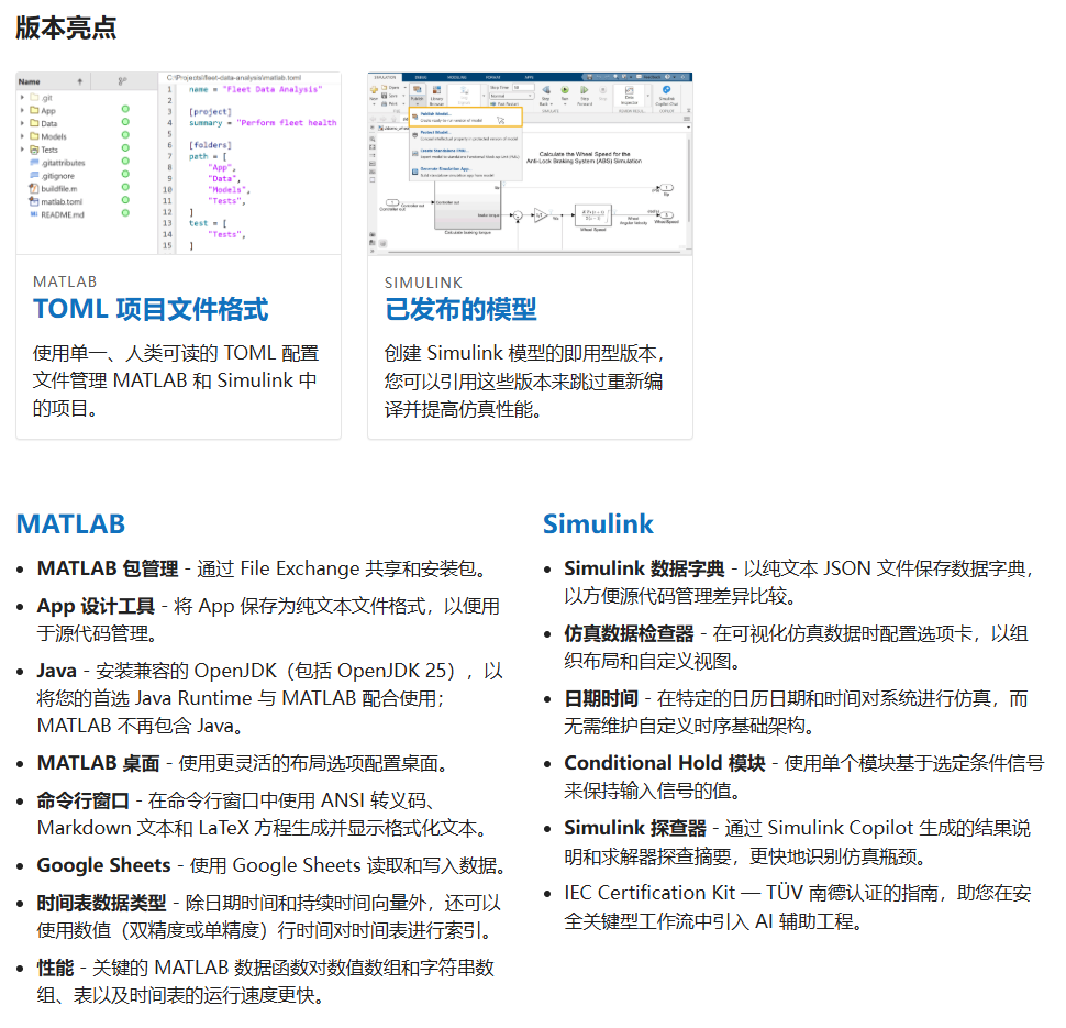

3、Matlab2026b发布,Polyspace自动化服务器上执行测试并分析 C/C++ 代码的结构覆盖率
https://ww2.mathworks.cn/products/new_products/latest_features.html
新产品
Polyspace Test Server - 在自动化服务器上执行测试并分析 C/C++ 代码的结构覆盖率。
Simulink Variant Manager - 配置、管理和分析变体。
Visual Inspection Toolbox - 设计和测试视觉检测与分析应用。
