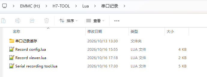

本次工具包共计3款Lua小程序用于实现串口记录:

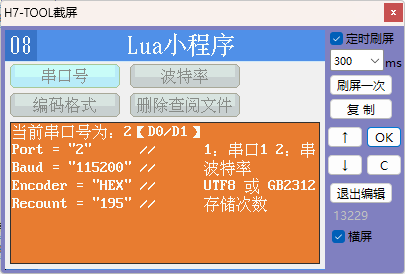

1)Record config.lua 配置选项【脱机修改】
※端口号修改:支持记录串口一和串口二(二选一)

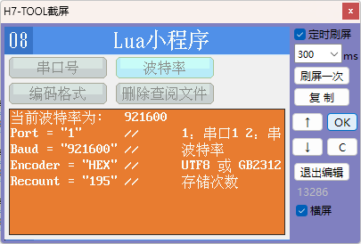

※波特率修改:按确认键可循环修改波特率
此处可修改循环数值
[C]
strSerialBaud1 =  ToNumber ( string.match(Config,'Baud = "(%d+)') )
if(strSerialBaud1==921600) then
        strSerialBaud1 = 9600
elseif (strSerialBaud1==9600) then
        strSerialBaud1 = 19200
elseif (strSerialBaud1==19200) then
        strSerialBaud1 = 115200
elseif (strSerialBaud1==115200) then
        strSerialBaud1 = 921600
end
※编码格式支持:UTF8 或 GB2312 或 HEX

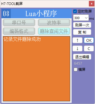

※删除查阅文件:按下将直接删除"0:/H7-TOOL/Lua/串口记录/串口记录缓存/SerialLog.csv",用于重新开始记录

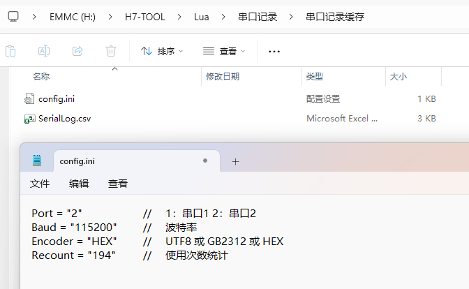

注:执行"Record config.lua"将直接修改"0:/H7-TOOL/Lua/串口记录/串口记录缓存/config.ini"文件内容
比电脑打开EMMC U盘修改"Record config.lua"更方便!

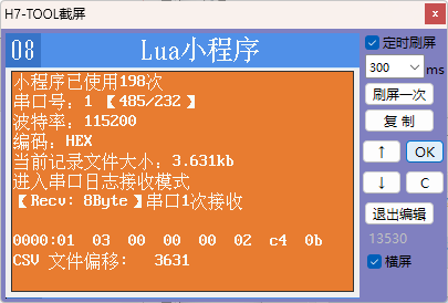

2)Serial recording tool.lua 串口数据存储记录至EMMC
※使用次数记录:每次运行Serial recording tool.lua则使用次数+1
※配置展示:展示"0:/H7-TOOL/Lua/串口记录/串口记录缓存/config.ini"实际信息
※断电续存:追加记录方式,重新打开小程序可以继续上次记录点记录

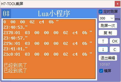

※编码转换:接收到数据后可按HEX、UTF8,GB2312格式实时查看
以HEX编码为例演示如下:

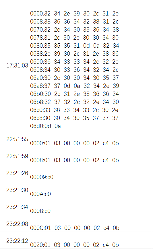

电脑打开EMMC U盘"/H7-TOOL/Lua/串口记录/串口记录缓存/SerialLog.csv"后通过Ctrl+F检索历史数据
※带时间戳存储:CSV文件第一列全部统一为时间戳
如设定HEX编码则存储时:行首添加地址(退出地址清0),并当单行超过8个则自动换行
