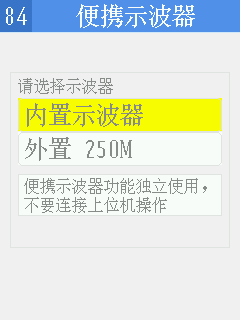

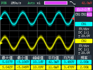

在不知道信号的频率,幅值,周期性,AC/DC等信息时,我们要手动调节各种参数,特别时这种便携设备,非常繁琐,不方便。上位机端由于可有鼠标可以方便的调节,基本没有这种烦恼。
有了AutoSet模式,完美解决便携示波器这个问题,一些常规的标准周期性信号,都可以使用AutoSet选项实现。
当前内置和250M的便携都实现了。
这个便携功能的实现有双重意义,由于之前是上位机处理的示波器的,如果接入AI还得需要上位机转接,非常不方便,现在便携后,不在需要上位机了。
而且如果AI接入,AI也要调节各种参数才可以捕获波形,有AutoSet后,自动获取上传AI,实时性好,不用AI来回处理了。
并且模拟模拟逻辑分析仪解码功能也考虑在TOOL端集成,方便AI直接分析。

示波器在按下AutoSet按键的时候 内部对于波形的基本处理思路是什么   水平是根据频率调整采样率?  垂直是根据测量幅度的范围 调整垂直档位?硬汉哥分享下是如何处理的
124403
 楼主| 发表于 7 天前 | 显示全部楼层
beiqibing000 发表于 2026-10-14 10:05
示波器在按下AutoSet按键的时候 内部对于波形的基本处理思路是什么   水平是根据频率调整采样率?  垂直是 ...
我是逐次比较测试的,做了个简单调度算法。
