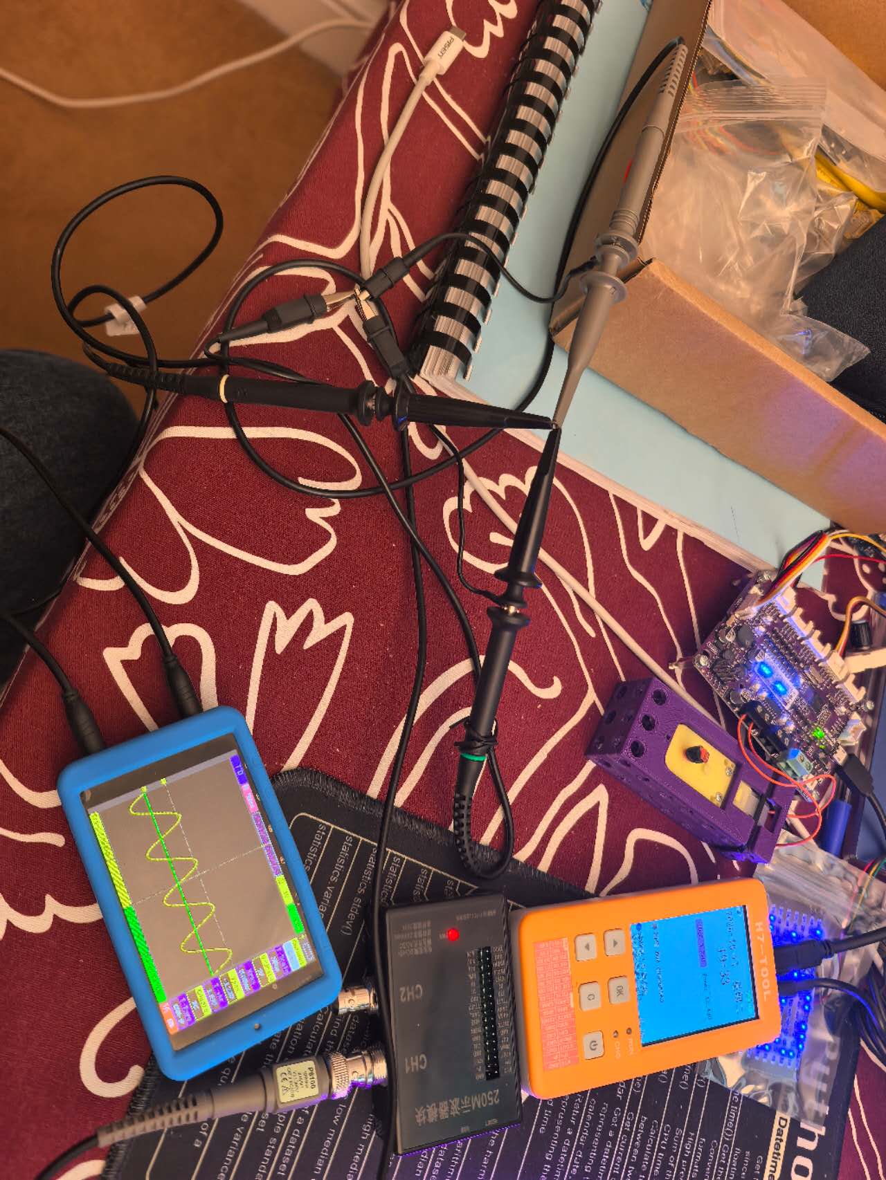

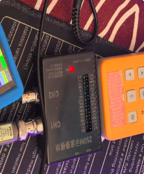

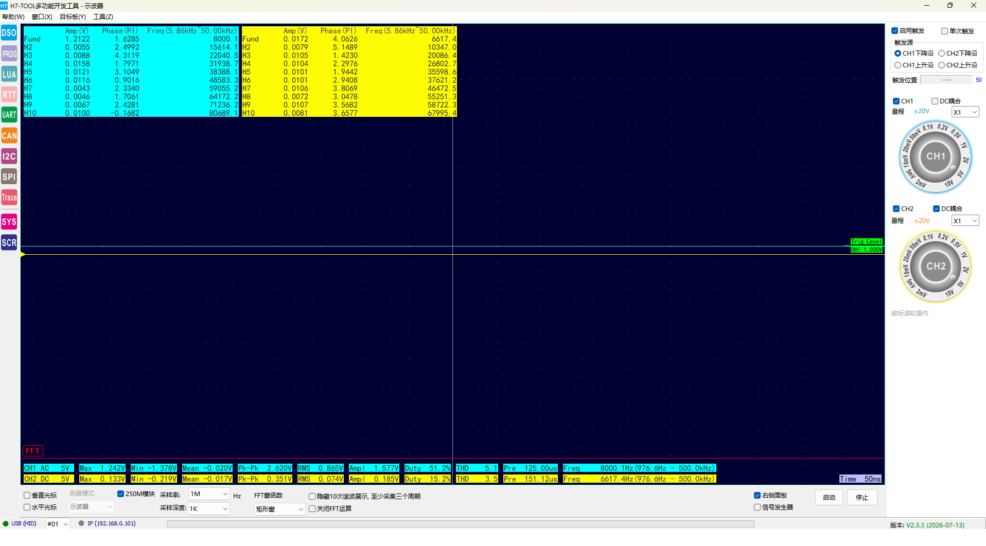

我最近买了这个H7的工具, 手持的功能我感觉基本没有问题。 我在实验基于上位机软件的功能。 首先,就是示波器, 我用正点原子的手持装置生成了一个正弦波, 然后, 用它的示波器通道一显示。
之后, 我用H7工具的CH1,连接这个示波器的输出, 我感觉应该是没有什么连接问题, 但是从上位机上, 看不到波形显示啊?  USB似乎也已经找到了, 我就是USB直连的模式。 有人遇到同样的问题吗?

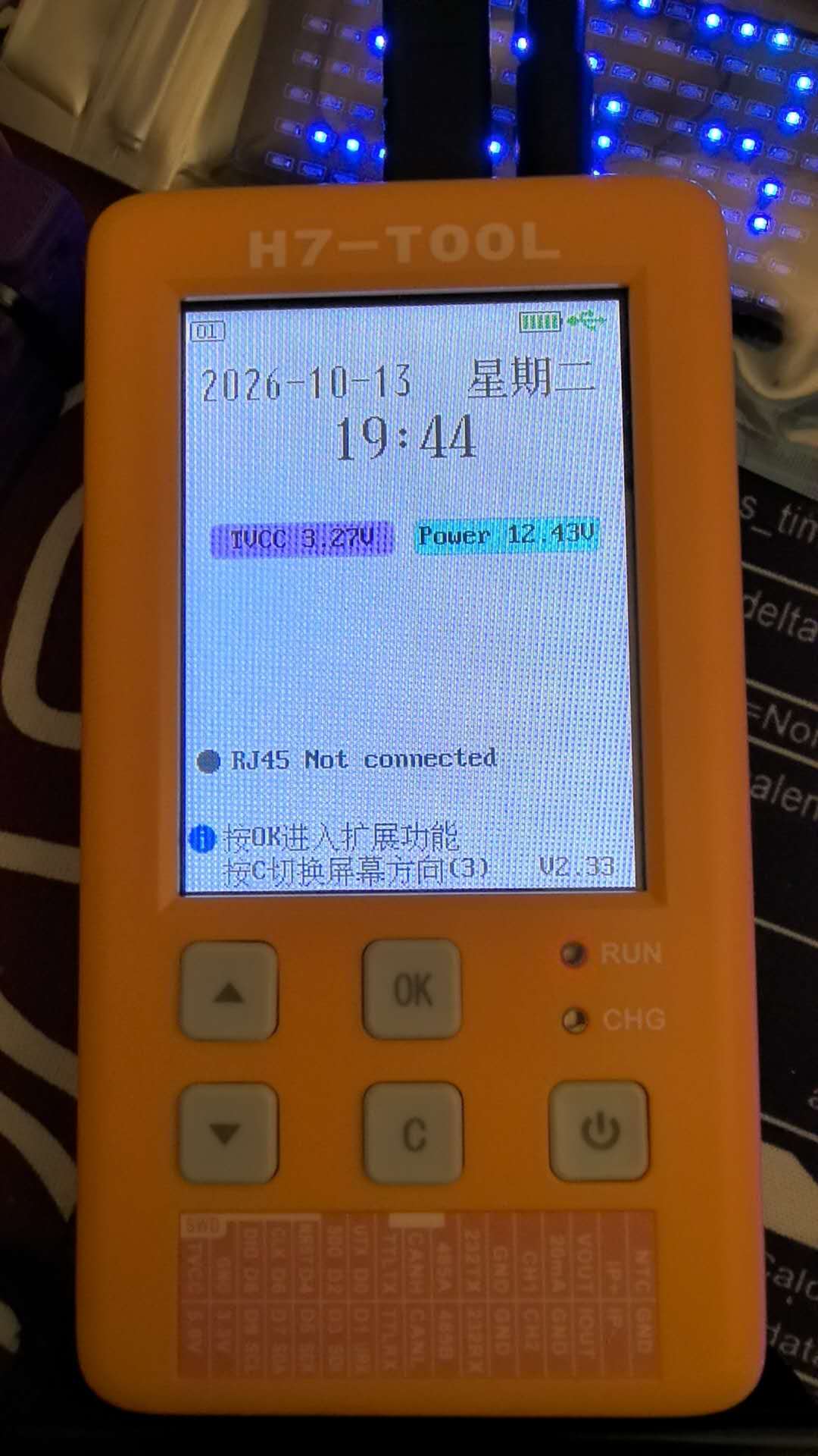

再补一个图, 就是H7-TOOL的显示, 我记得,之前的测试,好像再TVCC那里,有一行字,显示现在的工作状态, 但是有是有, 有时没有(这次就没有)。

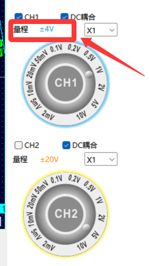

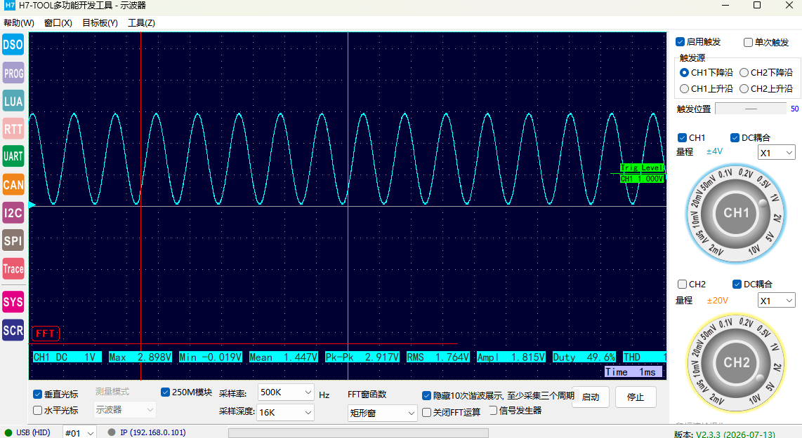

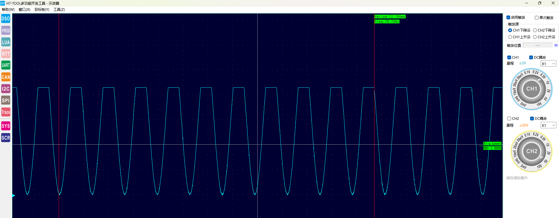

工作啦, 是我自己没有把时间DIV 和显示的幅度值设置好。
但是,有一个问题,为什么把电压格度改成0.5V 的时候, 正弦波的上半部分,就被削掉一些呢?
124403

每格下有个量程,超过量程会消顶。
