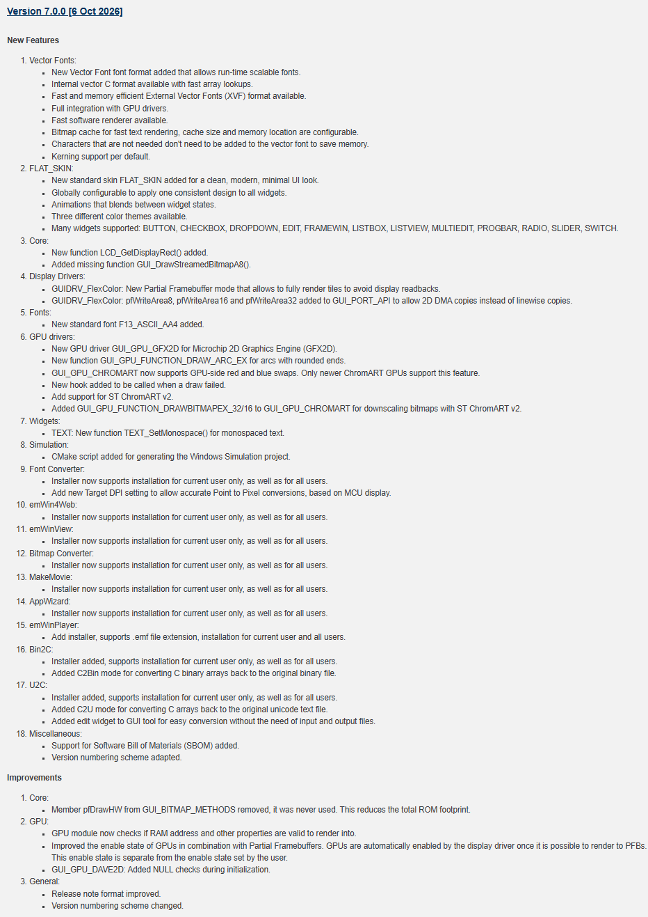

1、全新的矢量字体玩法
可以小字库,可以全字库,可以内置Flash,可以外置Flash,可以C数组添加仅需字符等各种用法都支持
外置方式增加了一个XVF各种,类似之前的SIF, XBF格式,加载速度更快。如果芯片有GPU,还可以GPU加速
并且提供了丰富的API
2、新增扁平化皮肤 FLAT_SKIN,带来干净、现代、极简的 UI 外观。
可全局配置,以对所有控件应用统一的设计。支持在控件状态之间进行混合过渡的动画。

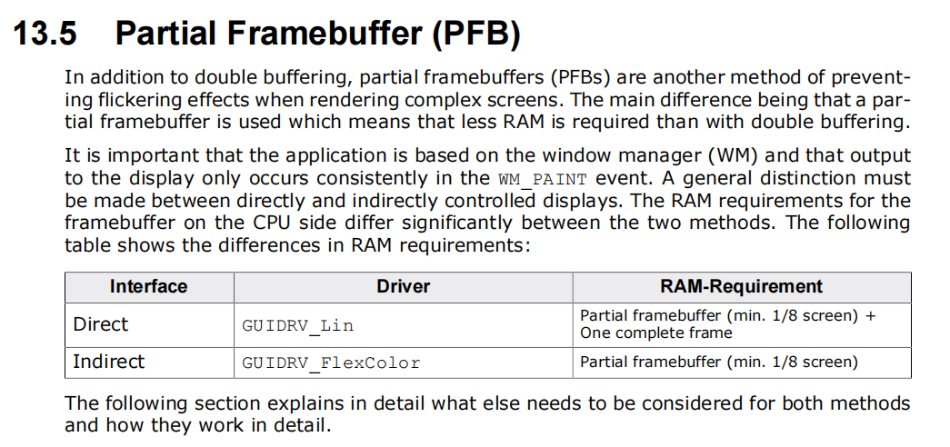

3、Lin和Flex驱动方式都支持了局部缓冲
4、继续增加并完善GPU驱动
5、标准内置字体新增F13_ASCII_AA4
6、bin2c小软件支持文件转换C数组的同时,增加反向数组还原文件

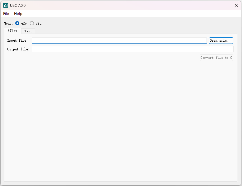

7、u2c增加互转
8、AppWizard微更新

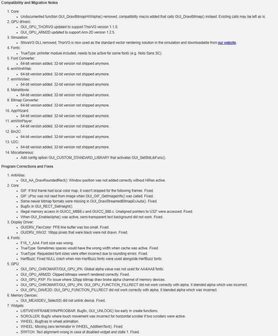

完整更新列表
