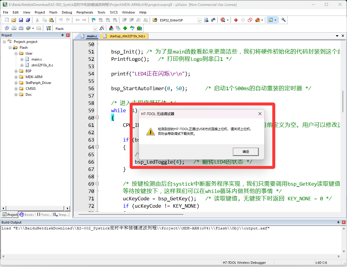

我们H7-TOOL的访问支持USB,以太网和WiFi,三种访问方式,同一个时刻任选其一。
所以在使用WiFi无线仿真器时,如果同时连接了USB接口上位机方式,会出现通信故障,此时如何有效通知成了难点。
意外发现MDK有个错误回传机制,非常好。

未接TOOL设备时,做了个提醒
接了TOOL,但没有接目标设备时,也做了提醒
