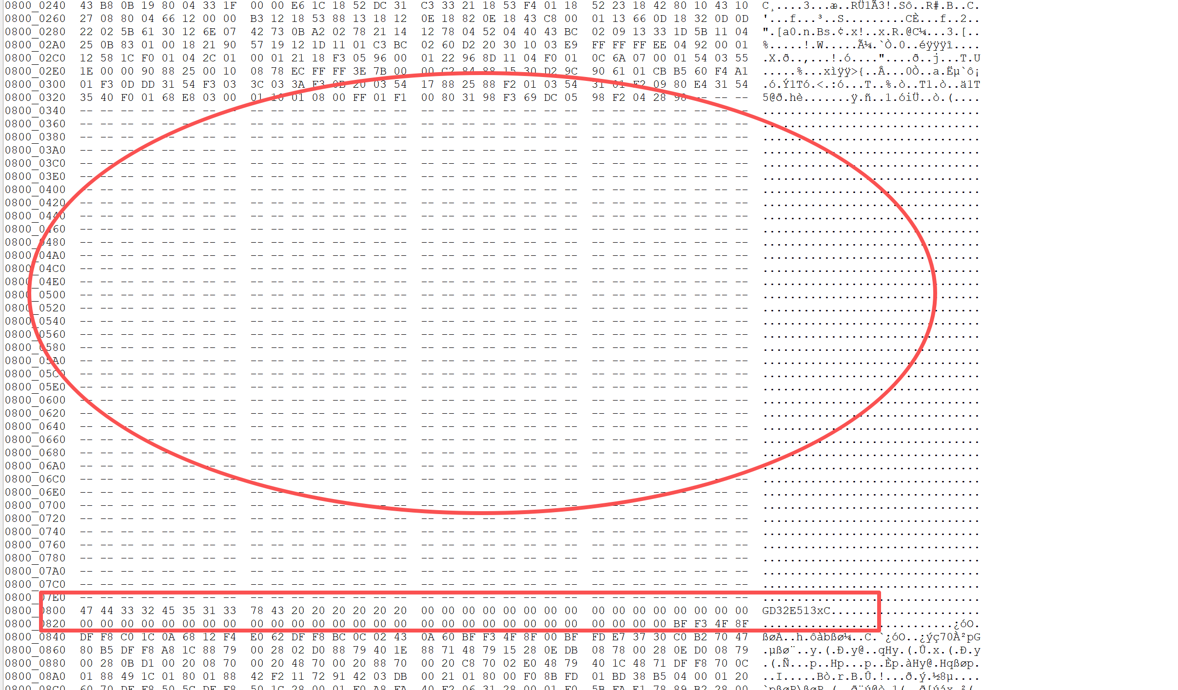

发表于 2026-9-26 10:25:45 | 显示全部楼层 |阅读模式
开发APP+IAP的时候为了使两部分的比如版本信息使双方都能读取到,分别固定在某一个位置定义了对应的版本等信息,在使用MDK时是可以的,但是由于某些原因只能使用IAR进行开发,在使用IAR的时候则在定义的数组前到起始中断向量那部分空间全部为空,导致了大面积的空间浪费,不知道有没有哪位了解这个怎么解决好呢?大家有没有相同的情况

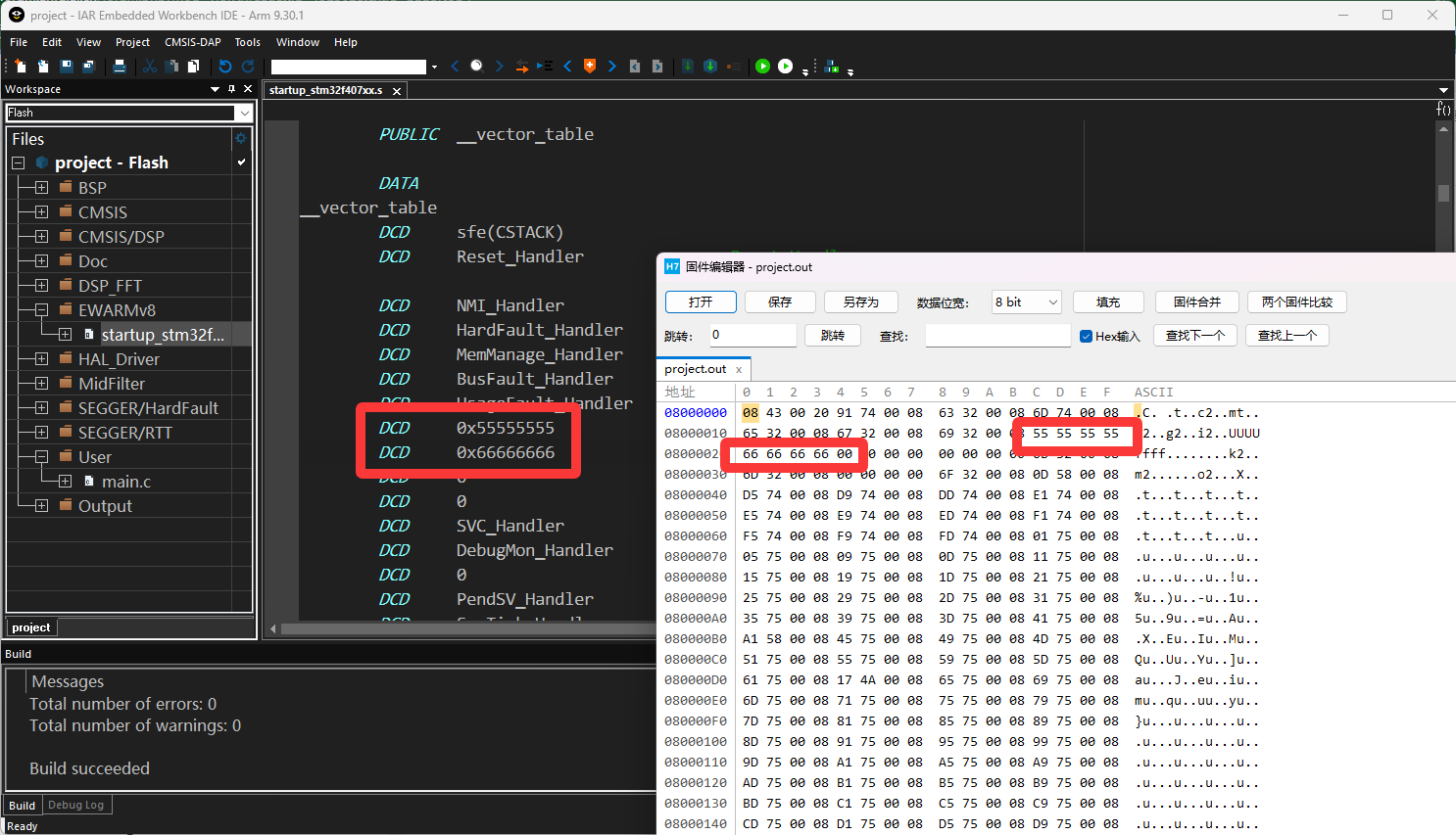

发表于 2026-9-26 15:11:10 | 显示全部楼层
测试了下,没问题

 楼主| 发表于 2026-9-27 21:59:07 | 显示全部楼层
eric2013 发表于 2026-9-26 15:11
测试了下,没问题
版主你的图看不到
我需要把内容放置在比如0x2000的位置,用MDK就没问题,IAR前面就空着的,

 楼主| 发表于 2026-9-27 22:00:42 | 显示全部楼层
Dravince 发表于 2026-9-26 15:53
不需要处理,程序小的话空出来没影响,程序大的话IAR会把这块分配上的
可以把版本信息的变量地址放到flash ...
我有个应用场景是把版本信息放置在固定的一个位置,这样BOOT能读取APP的版本,而APP也能读取到BOOT的版本,如果放在后面就没法统一了,
