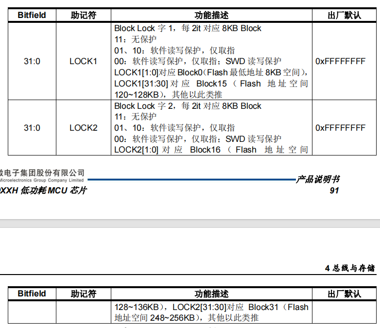

硬汉哥,我看现在 H7-TOOL 已经支持 复旦微MCU 的解锁/上锁功能,关于使用方面有些疑问:
1. 已经上锁的芯片,解锁后会自动进行整片擦除;
2. 是否能分扇区,或者某块区域进行上锁吗。

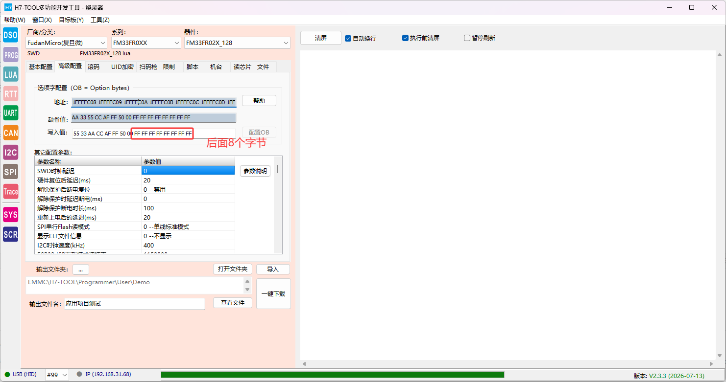

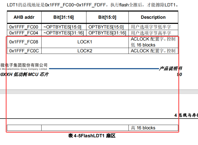

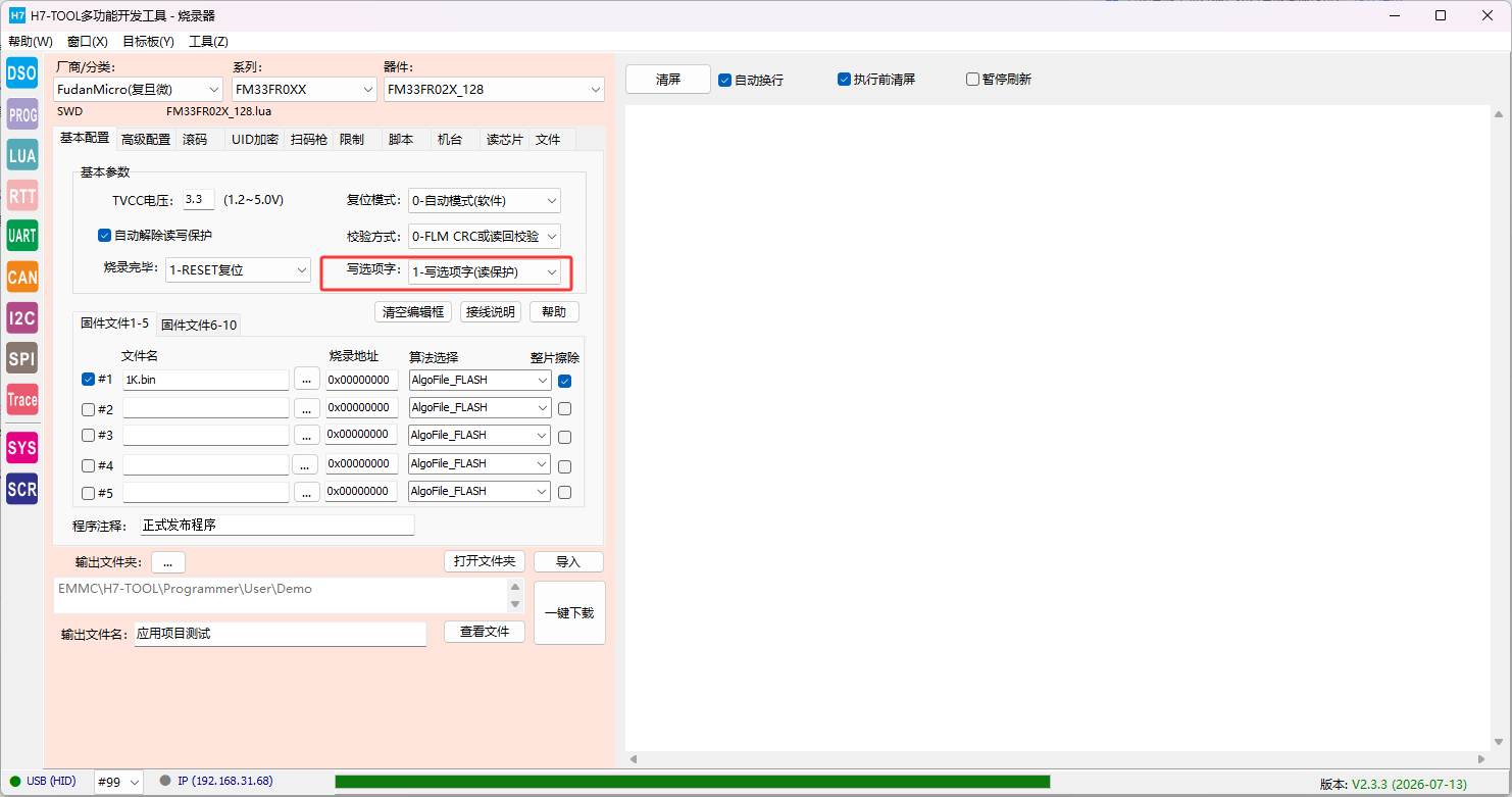

1、对,解除保护会触发整片擦除
2、支持,当前手动修改数值即可,还没顾上做图形化。
选择写选项字节
你的扇区保护,也就是从0x1FFF_FC08开始
没两个bit控制8KB,想控制那个,设置那个
然后一个地址,对应一个字节,手动修改就行,0x1FFF_FC08开始
