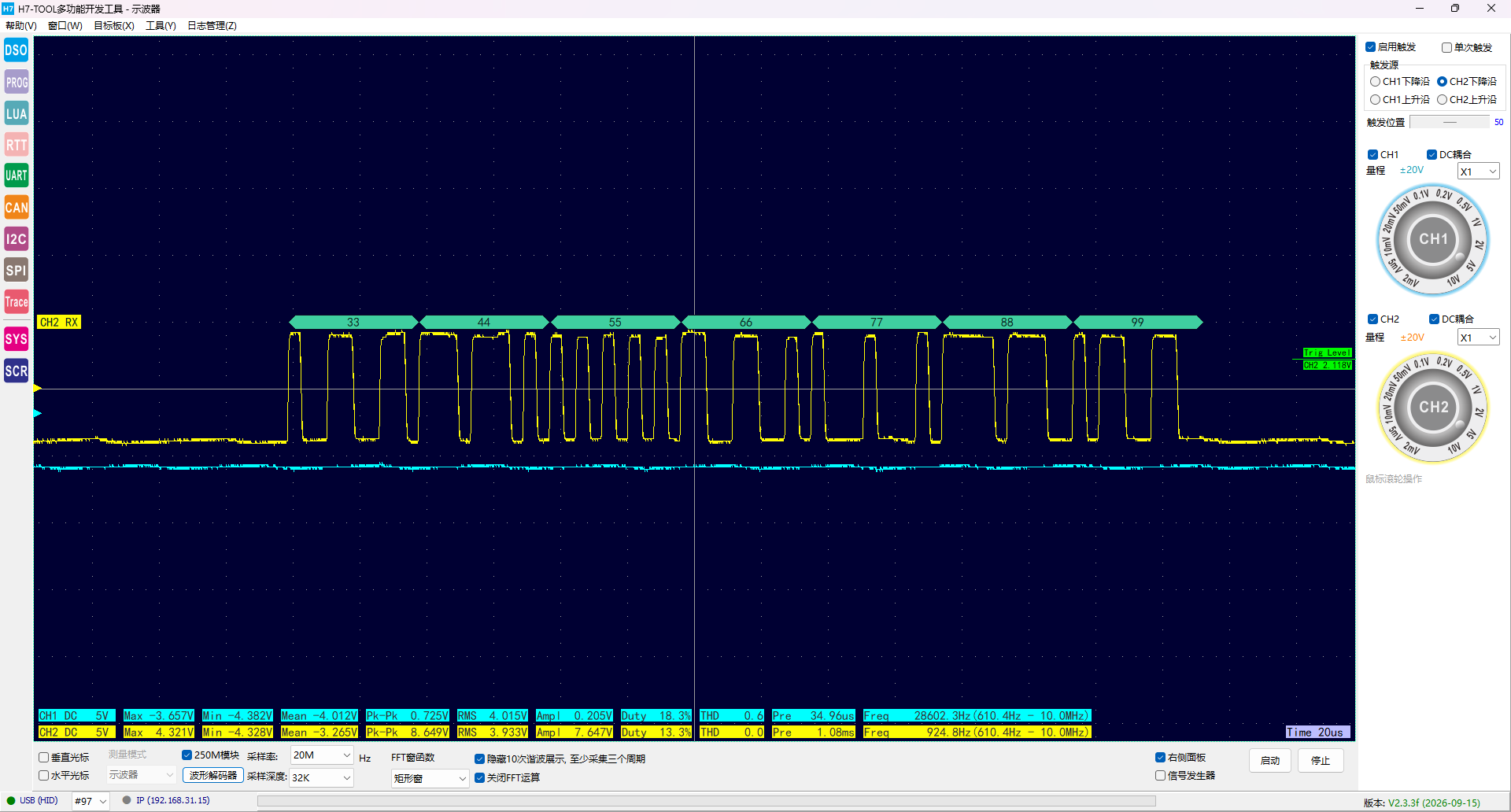

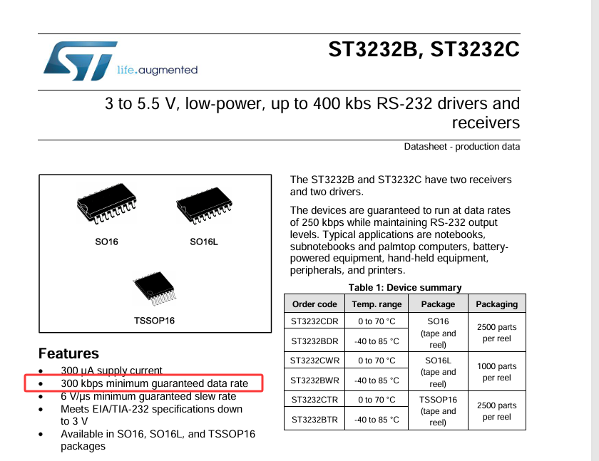

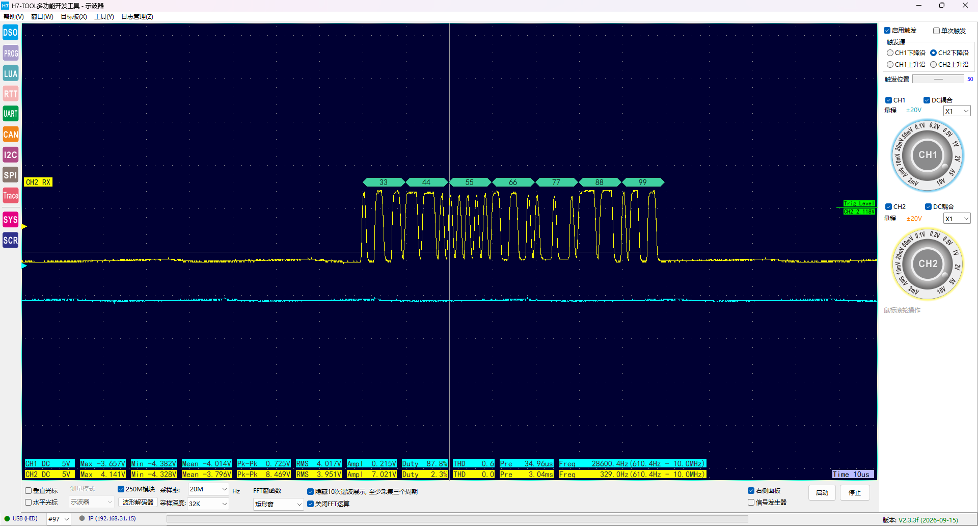

测试了几款PHY,我说UART设置到1Mbps通信,232输出的波形不够漂亮,一看手册,才几百Kbps
比如ST的这个,只有300Kbps
设置到250Kbps通信,波形漂亮
设置1M效果就有些差,但不影响正常通信
