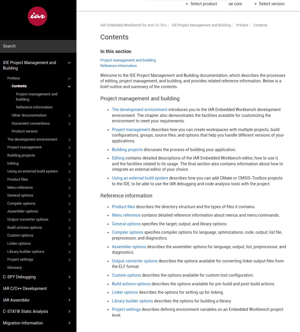

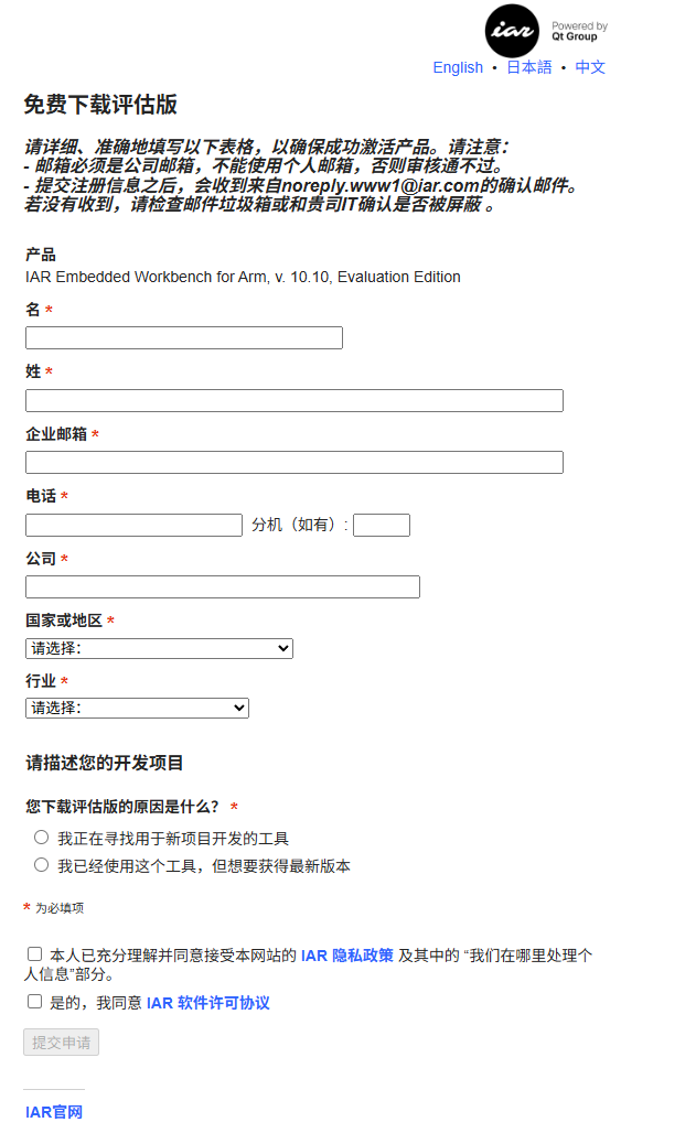

1、现在下载和以前一样,必须公司邮箱才可以下载
2、并且推出了DOC IAR,在线查看资料比较方便,AI搜索也非常便利
https://docs.iar.com/ewarm/10.1x ... eface/contents.html

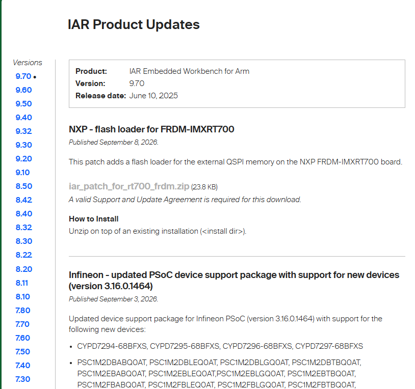

3、但是这个release网站不更新了,看不到最新版的更新内容了,只能下载安装后看了
https://updates.iar.com/?product=EWARM

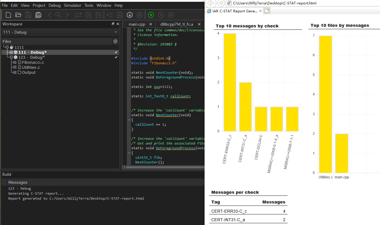

Inline C-STAT code completion via LSP
Inline C-STAT code completion via LSP provides real-time rule guidance and quick-fix suggestions directly in the editor, catching MISRA and CERT violations as you type.

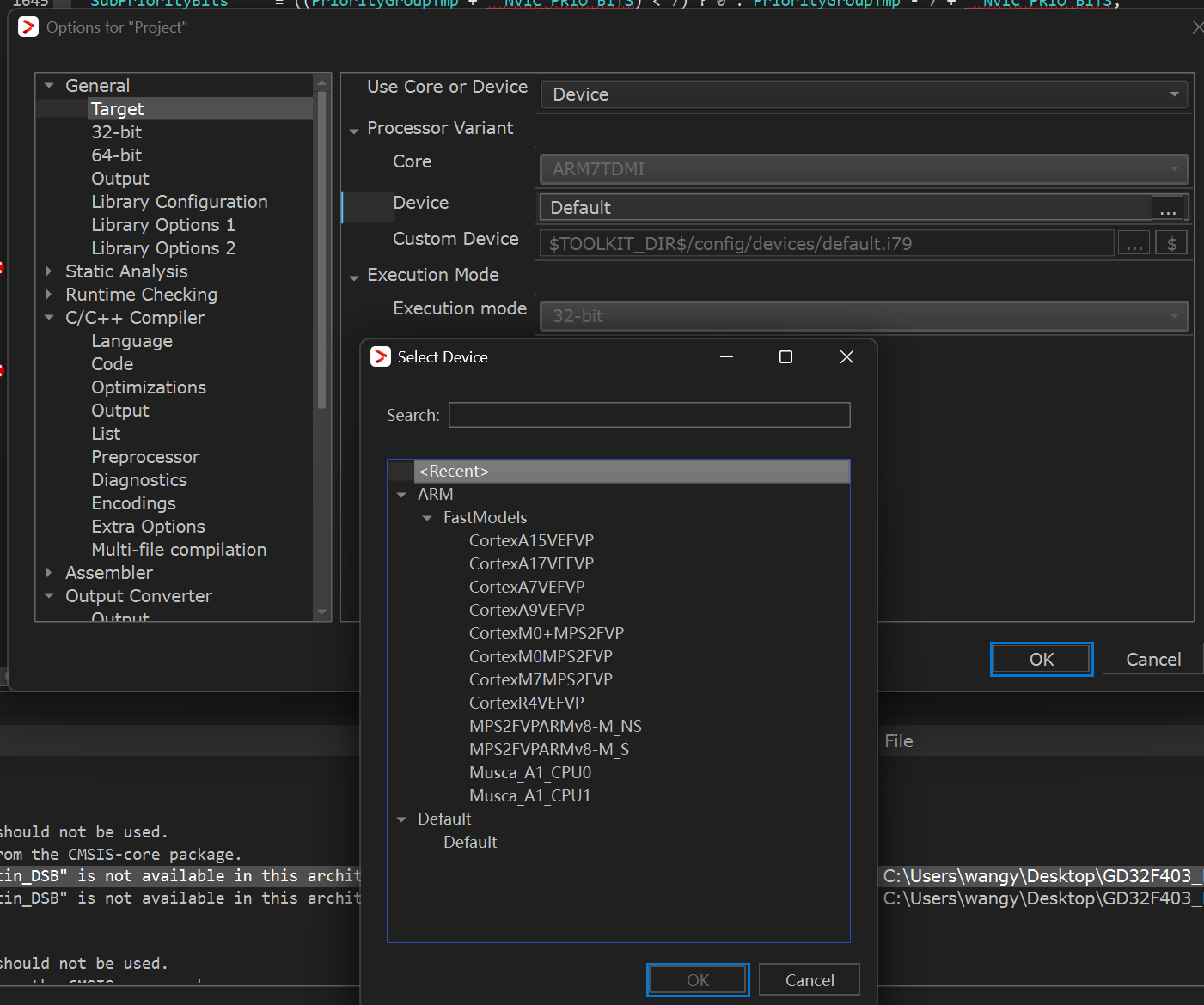

发表于 2026-9-10 22:48:38 | 显示全部楼层
默认单片机型号的列表都没有了,还不知道怎么添加

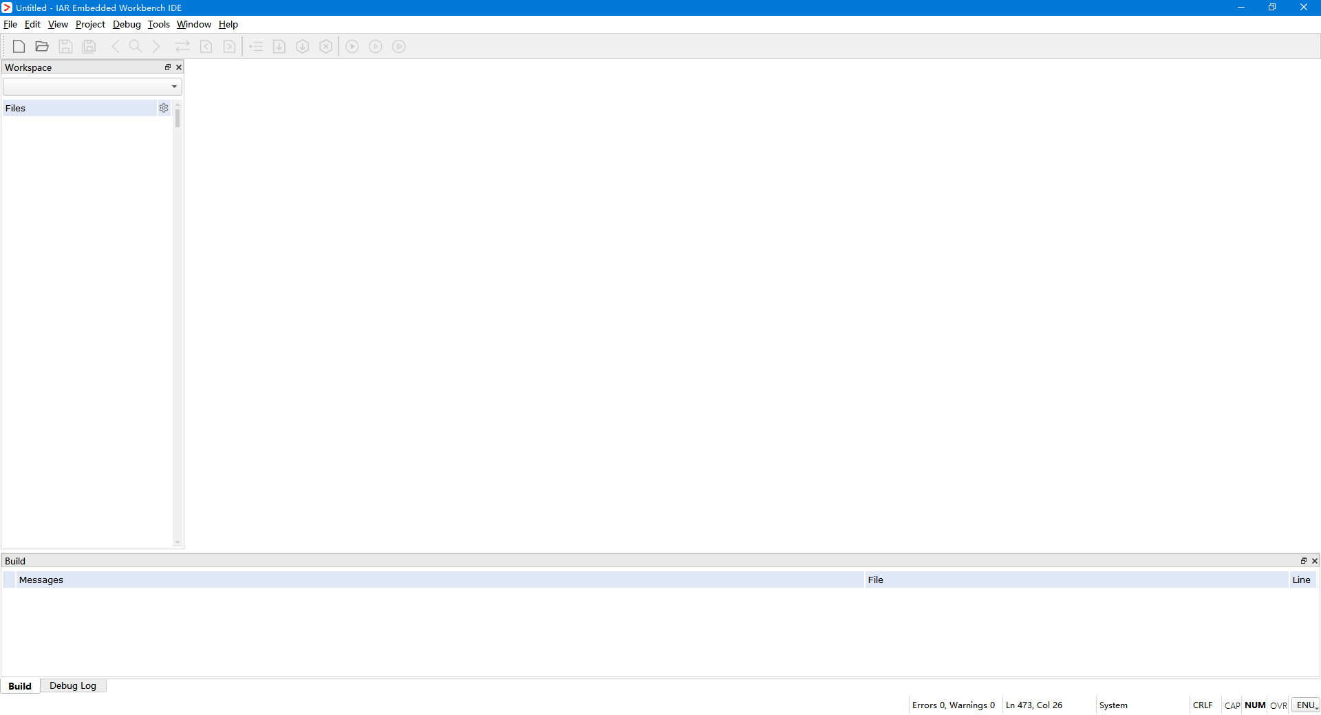

  • 去除证书管理器
  • 解锁所有限制
通过网盘分享的文件:EWARM-10.10.2
链接: https://pan.baidu.com/s/10vvz5luh2N-vqMK_-aND6w?pwd=33d7 提取码: 33d7

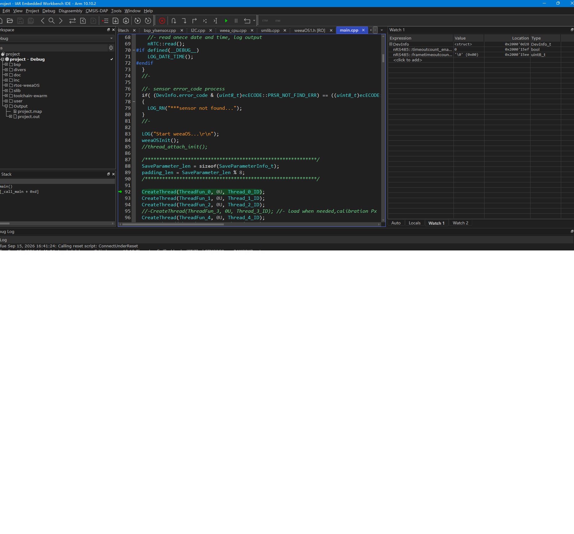

    找个9.70工程,在V10下调了一下,调试功能感觉还可以!但工程配置比以前复杂了,如果是新工程要手写.icf文件,我没找到有界面可以配置!新手估计难受

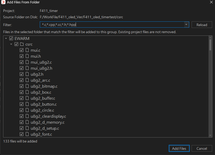

    发表于 2026-9-18 11:24:29 | 显示全部楼层
    這版本的IDE編譯速度提升不少,開啟專案速度明確變快很多!
    另外也解決一個痛點 新增了以文件夾方式新增,這大大解決原文件選擇問題,比如LVGL 以往要手動一個個點選
    IDE也支援類似 VSCODE 的 跳轉 CTRL+ 鼠標左鍵 可跳轉 ,ALT+ <- 跳回
    感謝 WillyTerra 的貢獻!

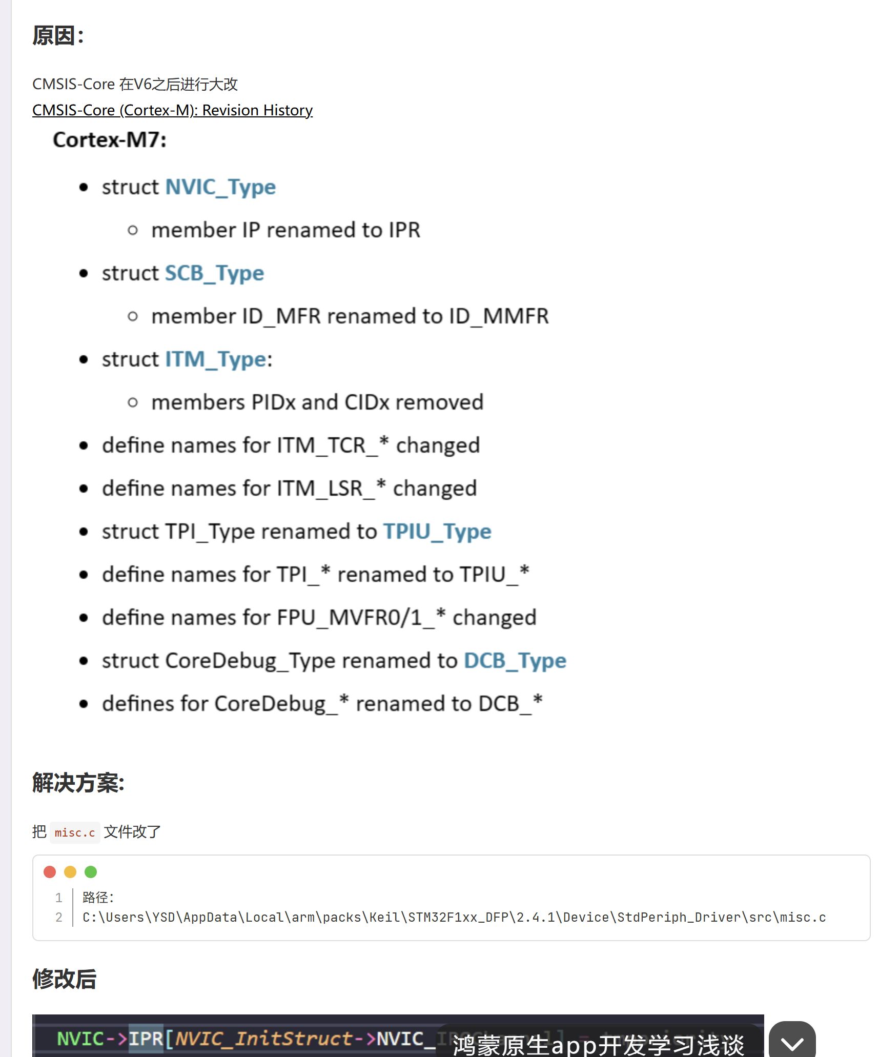

    编译stm32工程报错。
    缺少 Fatal Error[Pe1696]: cannot open source file "core_cm3.h"        C:\workdir\STM32F103Project\STM32F103Project\startup\stm32f10x.h        478

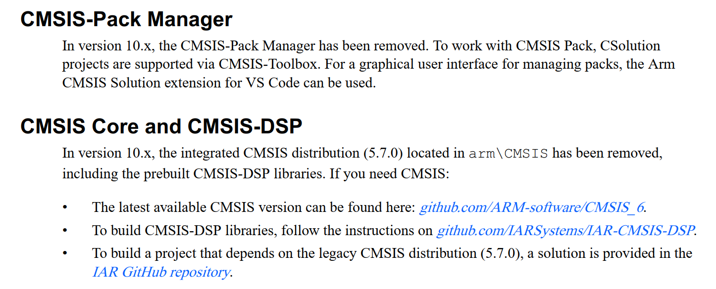

    发表于 2026-9-20 11:40:46 | 显示全部楼层
    software 发表于 2026-9-20 07:22
    编译stm32工程报错。
    缺少 Fatal Error: cannot open source file "core_cm3.h"        C:\workdir\STM32F1 ...
    新版本移除了 CMSIS 和 DSP LIB 勾选选项,需要手动添加路径或库文件
    发表于 2026-9-21 00:32:14 | 显示全部楼层

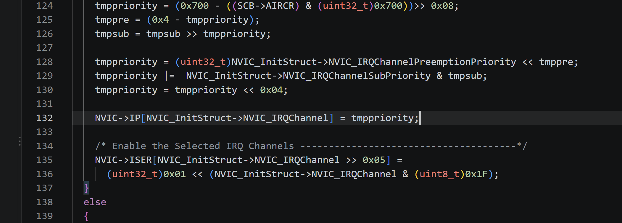

    Error[Pe136]: struct "<unnamed>#10" (declared at line 347 of "C:\workdir\STM32F103Project\STM32F103Project\cmsis\inc\core_cm3.h") has no field "IP"        C:\workdir\STM32F103Project\STM32F103Project\cmsis\src\misc.c        132
    发表于 2026-9-21 00:45:31 | 显示全部楼层
    错误位置找到了
    发表于 2026-9-21 00:54:20 | 显示全部楼层
    解决了,  还是升级原因
