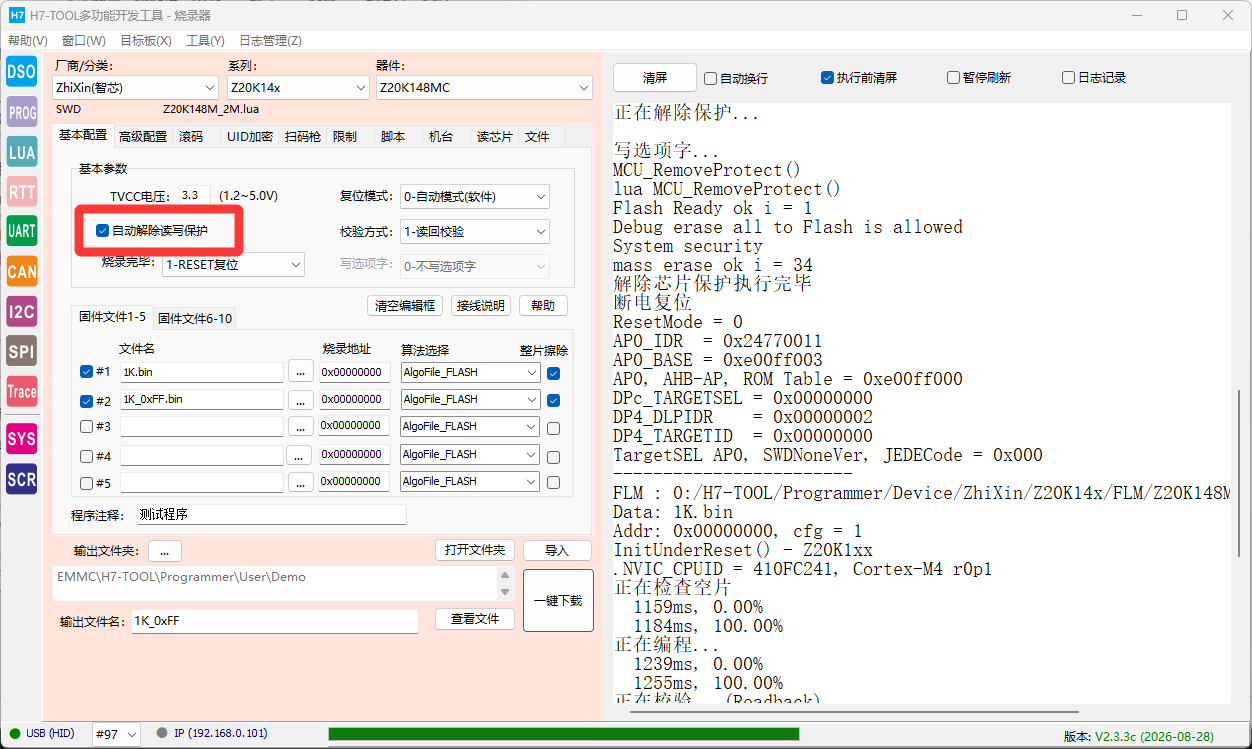

这次为智芯Z20K14x提供支持,注意智芯不是选项字节方式控制的,是AP调试寄存器控制的
实现效果:
从2.34版本开始将正式带此支持,支持解除和使能
特别注意,解除保护一定要TOOL独立为目标板供电,目标板不可以有额外供电,因为解除保护后TOOL需要控制目标做一次断电复位才生效
解除保护,勾选这个自动解除即可

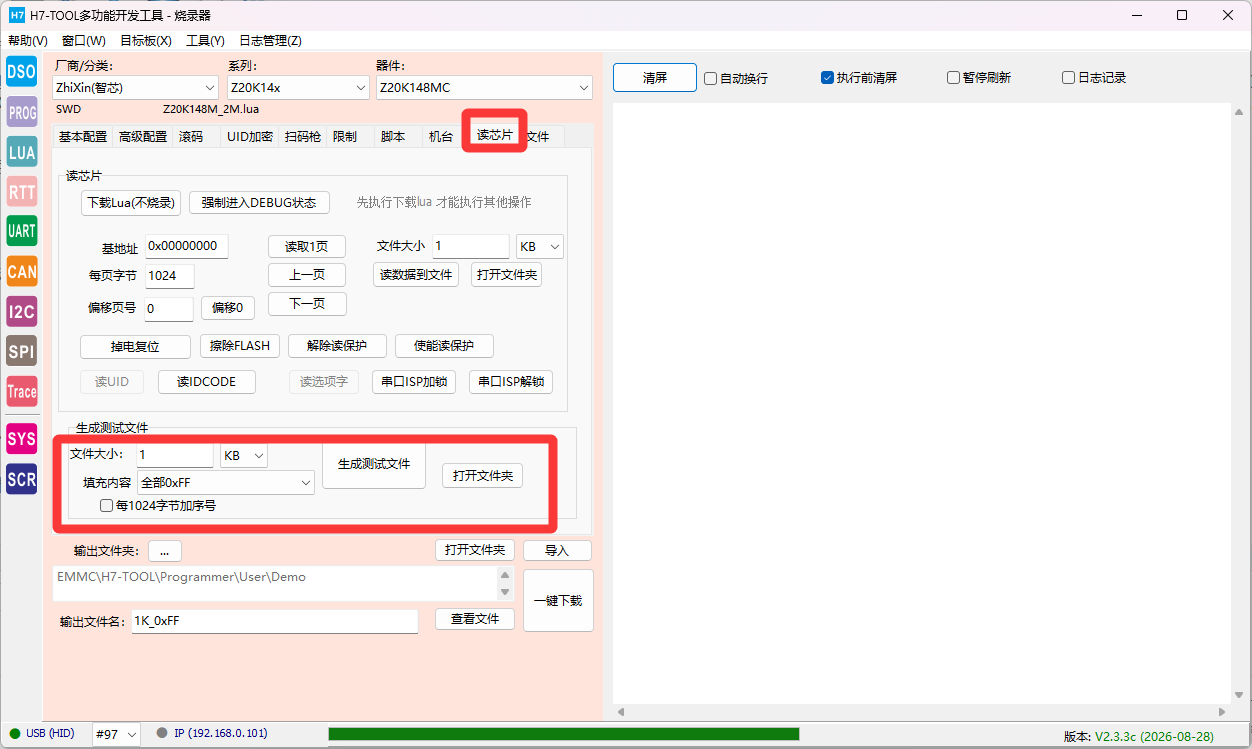

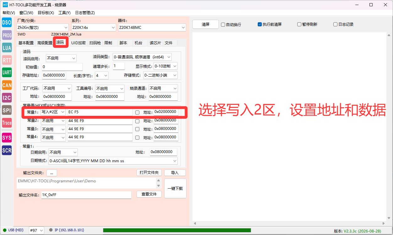

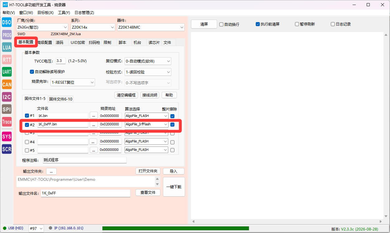

2、使用TOOL使能,设置0x0200 0000地址的前两个字节数据为EC, F5即可。
这个地址是对应的irf数据空间,如果待烧录的目标板,这个地址空间有自己要烧录的代码,直接加载就行,如果没有,这里生成个1KB大小的0xFF文件即可
程序里面加载这个
滚码常量里面设置地址0x0200 0000数据
