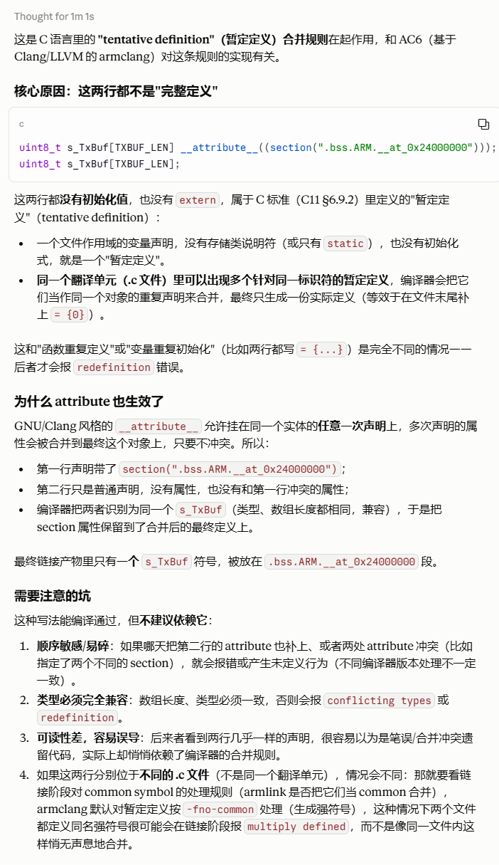

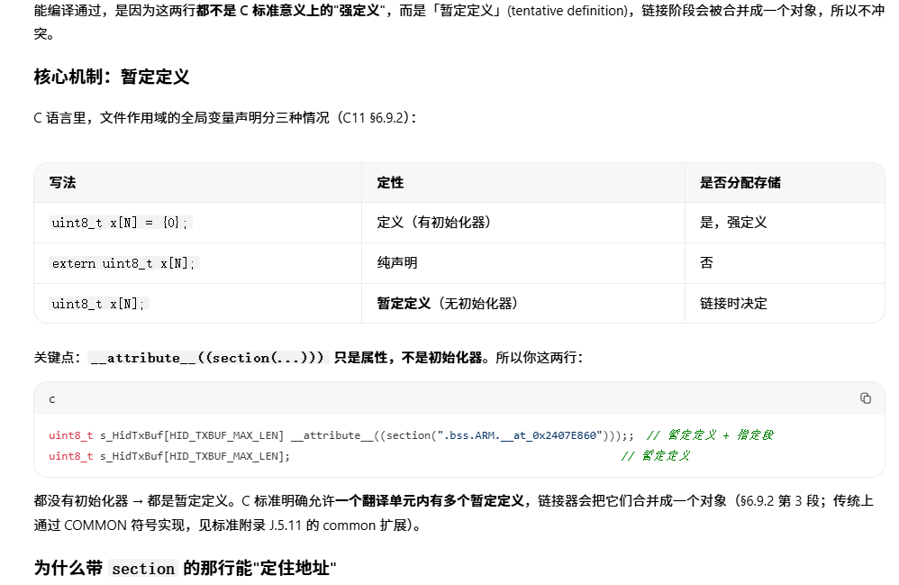

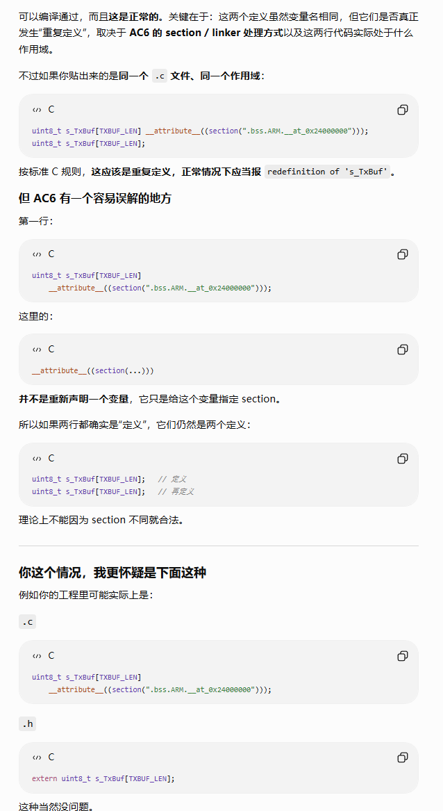

我的定义
MDK两个定义,为什么可以编译通过
uint8_t s_TxBuf[TXBUF_LEN]  __attribute__((section(".bss.ARM.__at_0x24000000")));
uint8_t s_TxBuf[TXBUF_LEN]  ;
DeepSeek的解释
GPT的解释
opus
