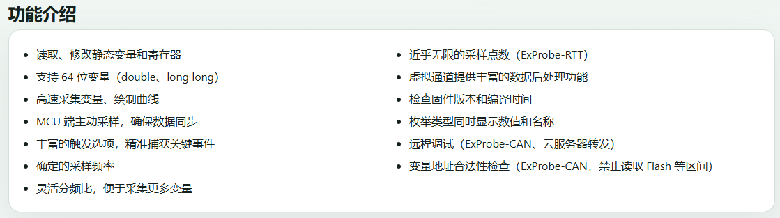

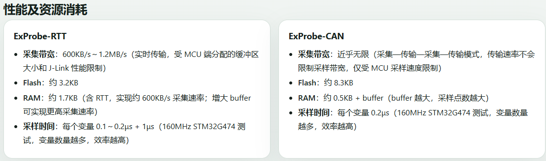

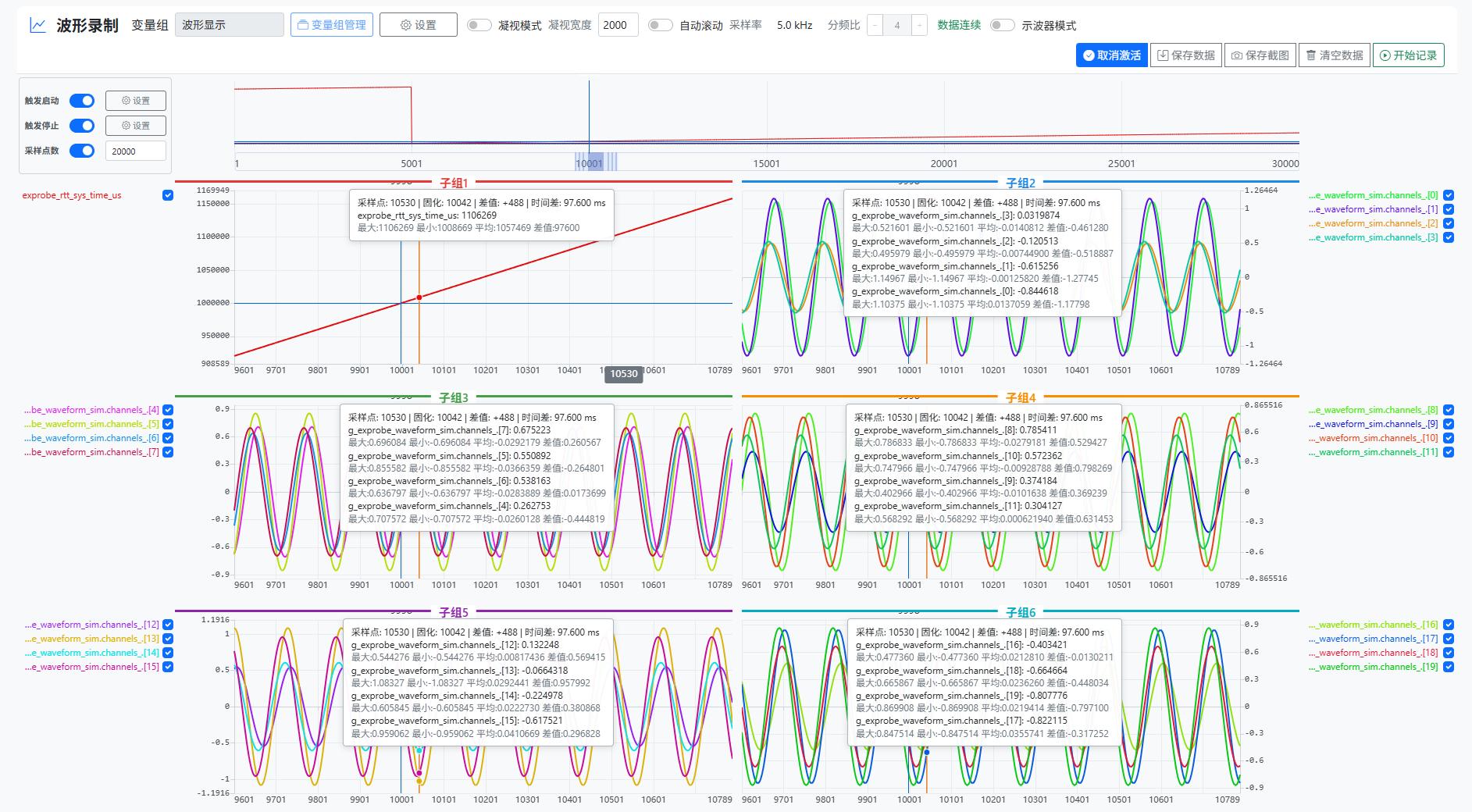

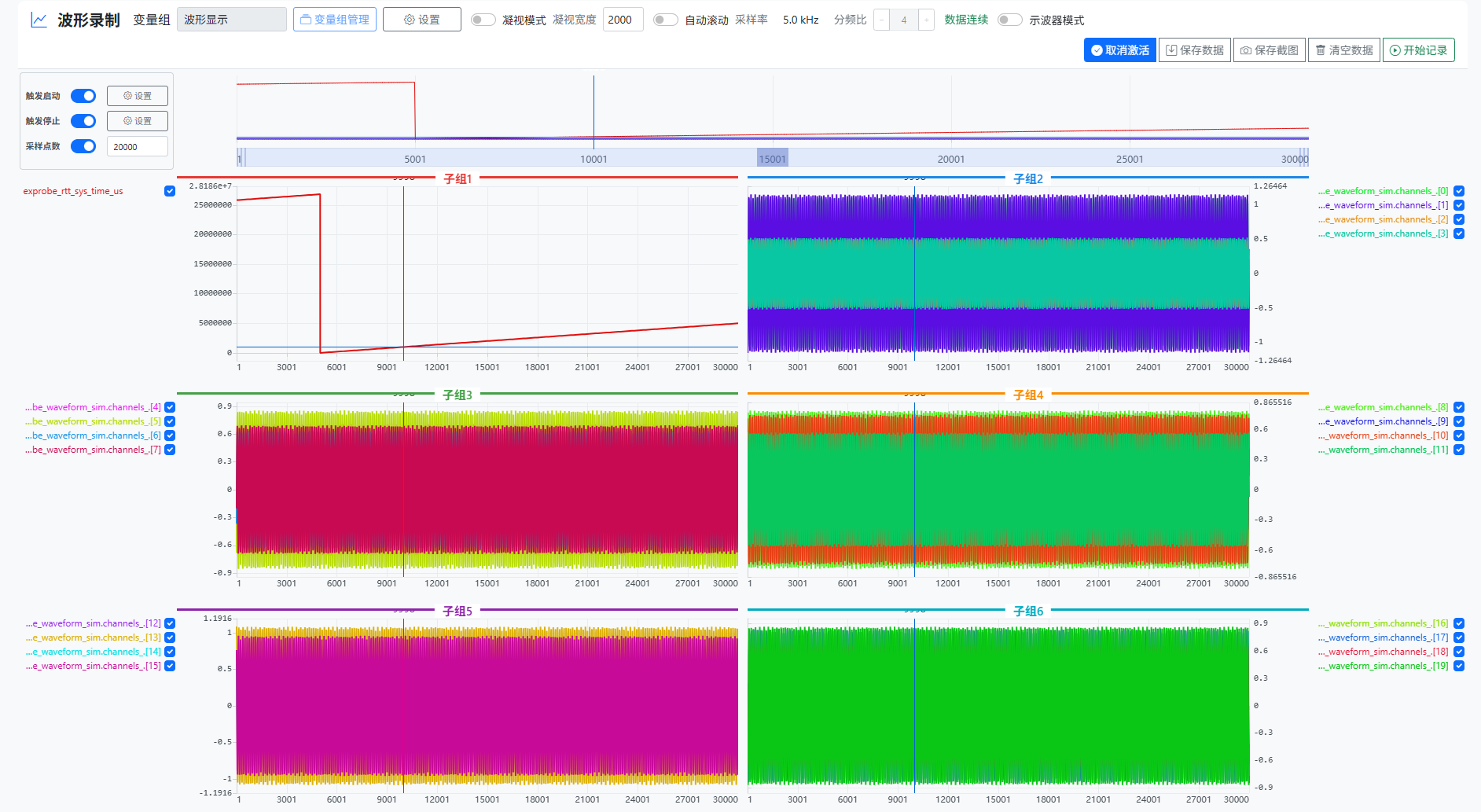

针对uC/Probe容易崩溃、示波器8个变量限制、不支持64位变量的缺点,做了两个软件,分别使用SWD和CAN接口,实现示波器/记录仪、读写变量的功能,CAN版本支持远程调试
两个版本都需要MCU端移植目标代码,目标代码是C++写的,目前以库的方式提供,软件中有移植文档和使用说明
RTT版本提供了CM3\CM4\CM7\CM33内核,MDK\IAR\GCC编译器的库,MDK分别提供AC5和AC6编译器的
CAN版本同上,MDK仅提供AC6版本的,目标代码用的C++语法AC5编译器不支持
两个版本都支持64位变量,CAN版本由于触发功能在MCU端实现,为了节省flash和避免软浮点,触发通道64位变量仅在CM7内核支持,其他内核触发通道不使用64位变量仍然可以采集64位变量
两个版本目前测试了IAR编译器、CM4内核的两款MCU,其他内核和编译器的测试逐步开展

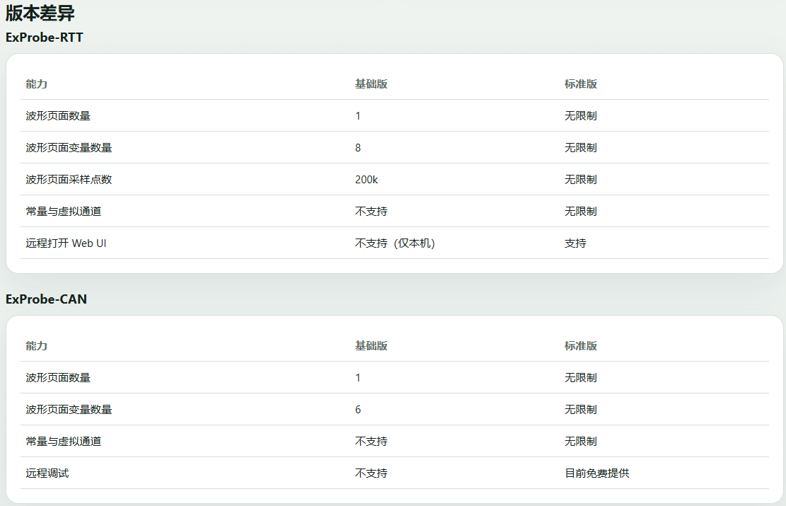

基础版和标准版的差异是基础版最大变量数量和采样点数受限,标准版没有任何限制
坛友需要体验标准版的话可以把注册邮箱发给我,赠送一个月的标准版
标准版的费用是98元/年,两款一起订阅额外赠送三个月,坛友会员打8折优惠

点评
RTT接口基础版是免费的,8个变量200K个点,能够满足大部分的需求了 建议先试用基础版再决定谁否有必要上收费版  详情 回复 发表于 2026-8-19 08:33
52
58
58
 楼主| 发表于 2026-8-19 08:33:53 | 显示全部楼层
yklstudent 发表于 2026-8-19 01:10
迷糊了,收费软件,只能帮顶下了

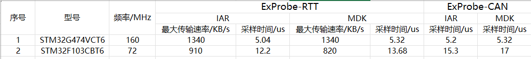

 楼主| 发表于 2026-8-27 16:17:31 | 显示全部楼层
添加了两个MCU的例程和测试数据,修复了几个bug
测试采集了24个变量(2个int64_t, 2个double,18个float,1个uint32_t,一个uint8_t) RTT版有分频,CAN版分频为1
手上的JLink-Pro 比JTrace快上不少,可能是JTrace版本太低的原因
MDK比IAR慢一些
代码仓库
