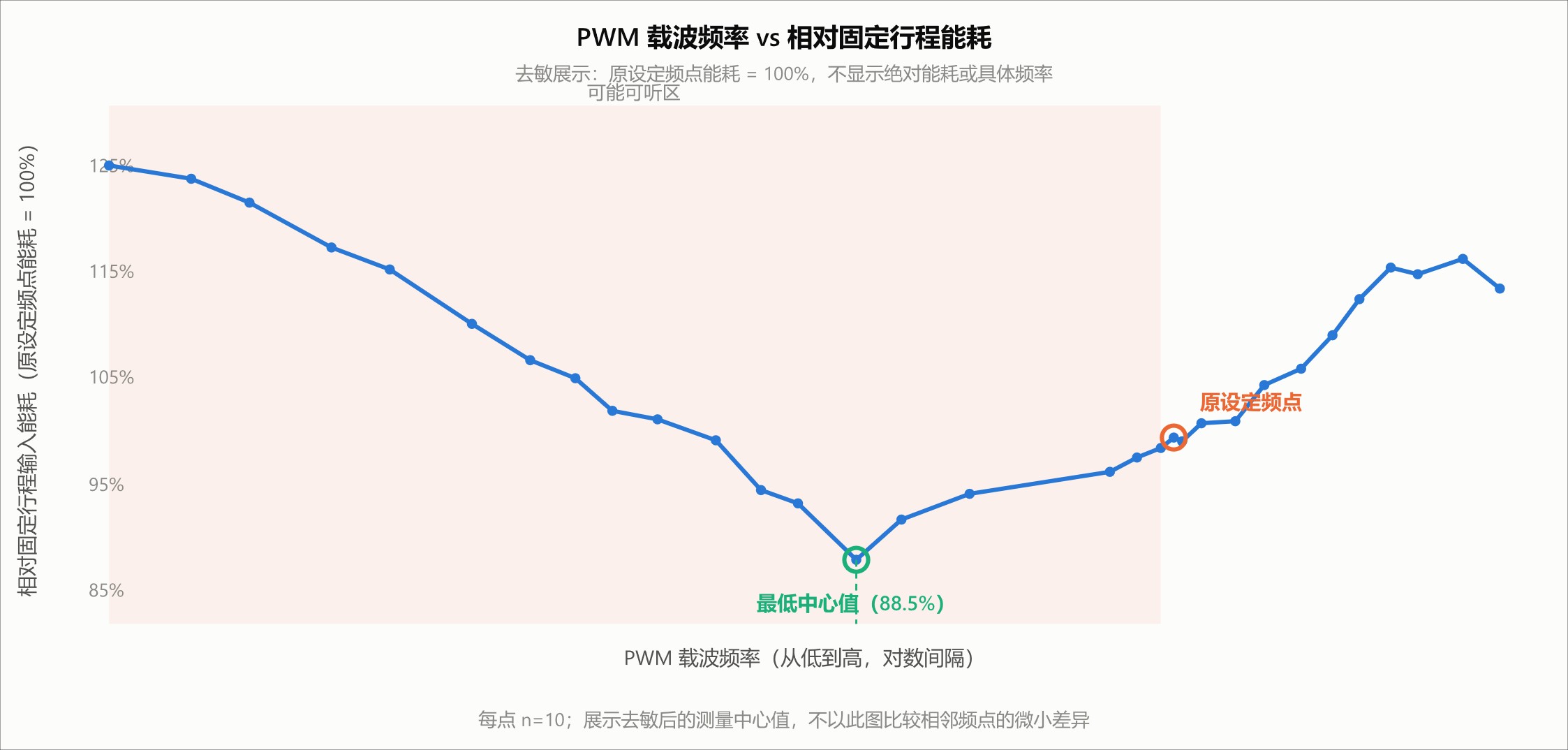

  • 扫频寻求最优参数:实测固定行程输入能耗随载波频率呈 U 型曲线,定位本机最低能耗点,其测量中心值较原设定频点降低约 11.5%;高频端能耗明显抬升,与频率相关损耗增加的趋势一致。
实测扫频结果

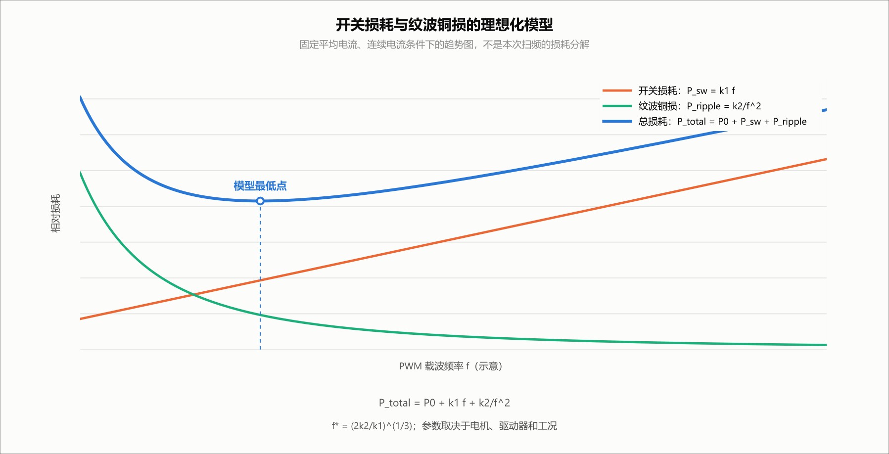

在电流连续、平均电流近似不变,且 PWM 周期远小于电机电气时间常数 τe = L/R 的近似下,电流纹波满足 ΔI ∝ 1/f,由纹波引入的额外绕组铜损可写成 P_ripple ≈ k₂/f²。当单次开关能量近似不变时,驱动器开关损耗可写成 P_sw ≈ k₁f。加上与载波频率近似无关的基线损耗 P₀,总损耗可近似表示为 P_total ≈ P₀ + k₁f + k₂/f²;该模型用于解释 U 型趋势,不代表本次扫频完成了各项损耗的独立测量。本文以扫频实测结果为准,不将损耗分解为独立项进行数学拟合。
