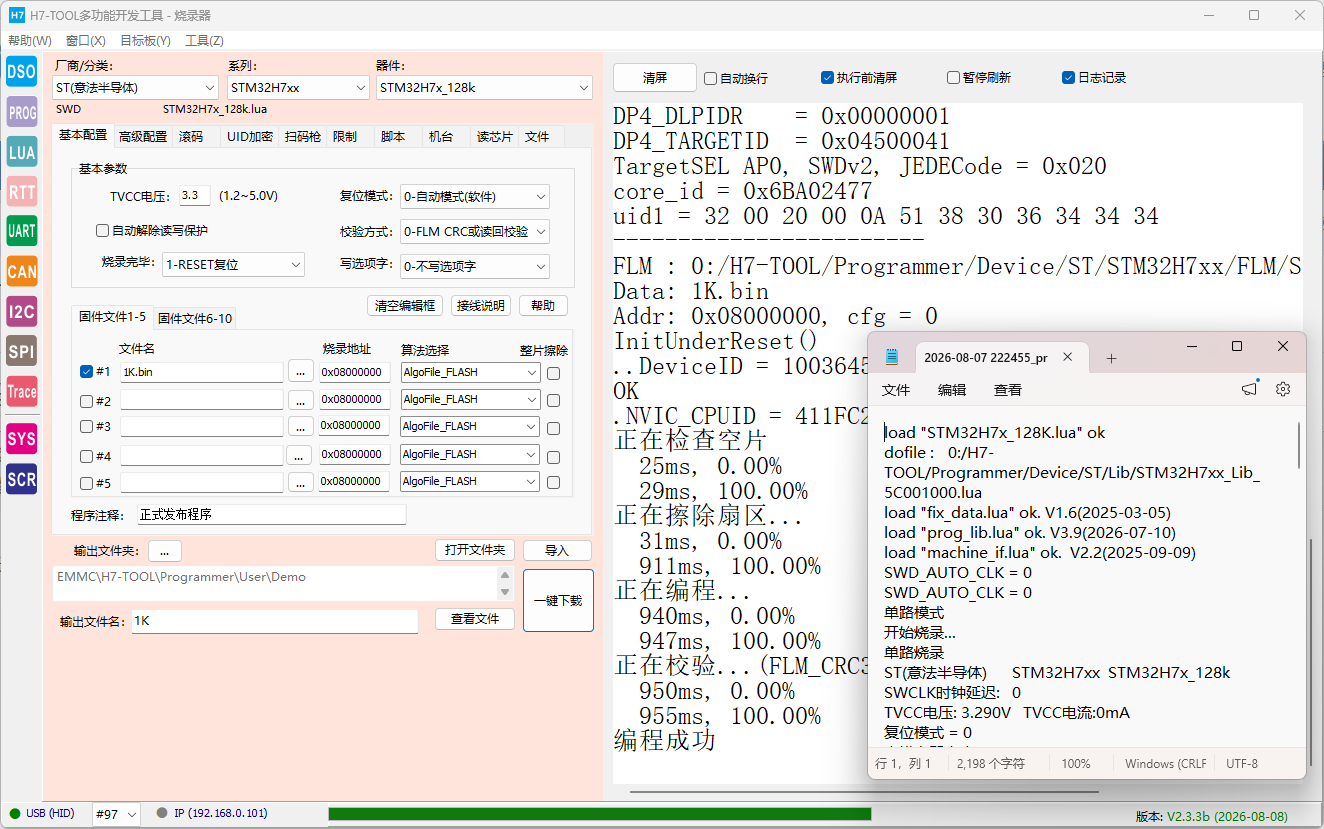

LOG区内从TOOL端打印的,滚动方式展示的都会实时记录,特别适合LUA小程序,脱机烧录的信息记录查看。
文件保存路径:h7toolPC_release\log\print

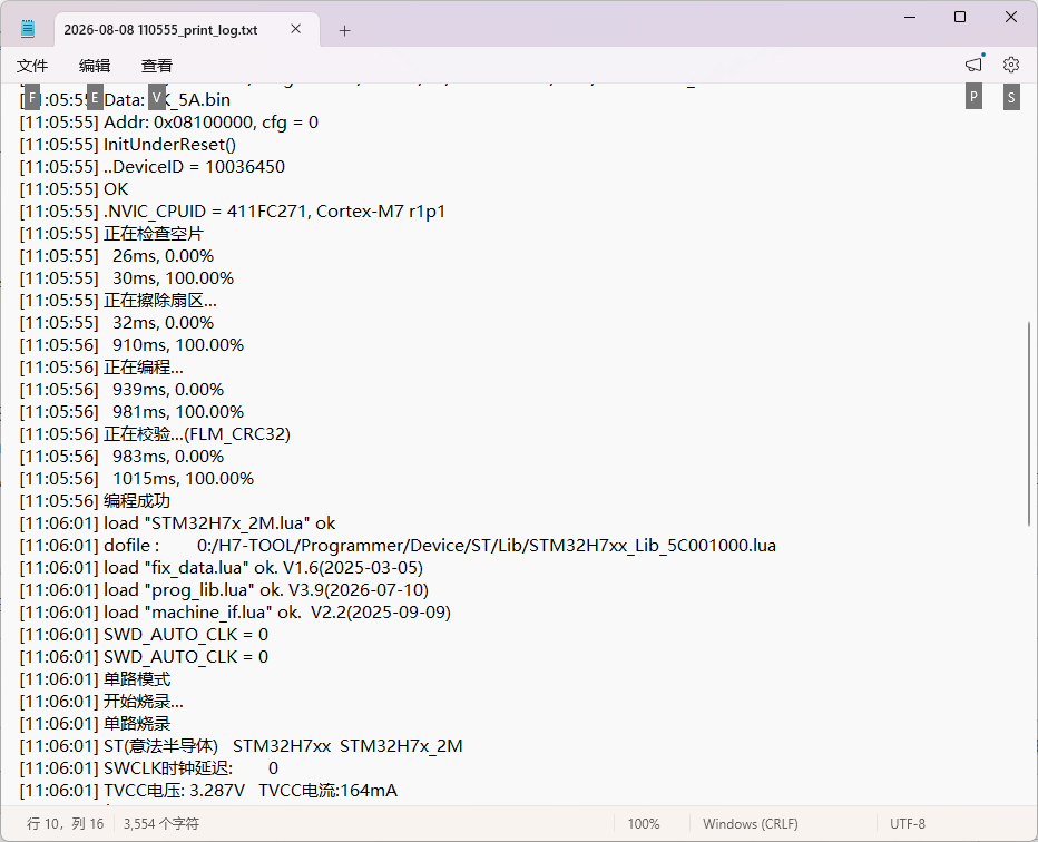

发表于 2026-8-8 09:02:10 | 显示全部楼层
可以让上位机存日志的时候每一行都加一个时间戳,对 H7Tool 可能觉得有点浪费传输资源,但对 PC 都是小事。

 楼主| 发表于 2026-8-8 09:09:21 | 显示全部楼层
好建议,就加入个时分秒就行吧

发表于 2026-8-8 09:34:47 | 显示全部楼层
eric2013 发表于 2026-8-8 09:09
好建议,就加入个时分秒就行吧
应该是够了。
用毫秒级时间戳的场景一般都是观察某两个事件的相对时间间隔。
毫秒精度时间这种我觉得应该是事件的产生方自己给出。
用PC的毫秒时间戳肯定没法准确表示出事件之间毫秒级的时间间隔关系了。

 楼主| 发表于 2026-8-8 11:18:32 | 显示全部楼层
tovinz 发表于 2026-8-8 09:34
应该是够了。
实际效果看了下,还可以。
因为脱机有些内容是一次性批量输出的,单次烧录实际作用不大。但用来区分本次和下次烧录是可以的。
