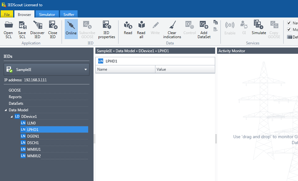

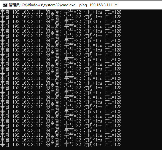

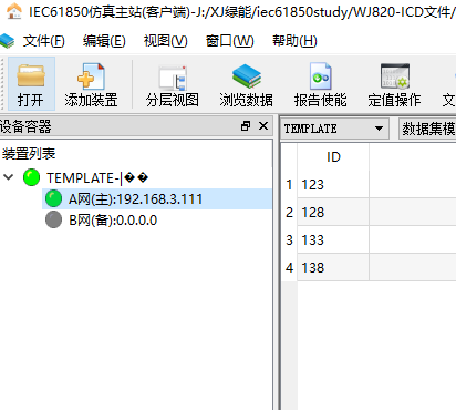

发表于 2026-10-9 12:57:31 | 显示全部楼层
你这个是什么软件

 楼主| 发表于 2026-10-14 15:02:59 | 显示全部楼层
gnail092 发表于 2026-10-9 12:57
你这个是什么软件
scdtool得一个客户端工具
