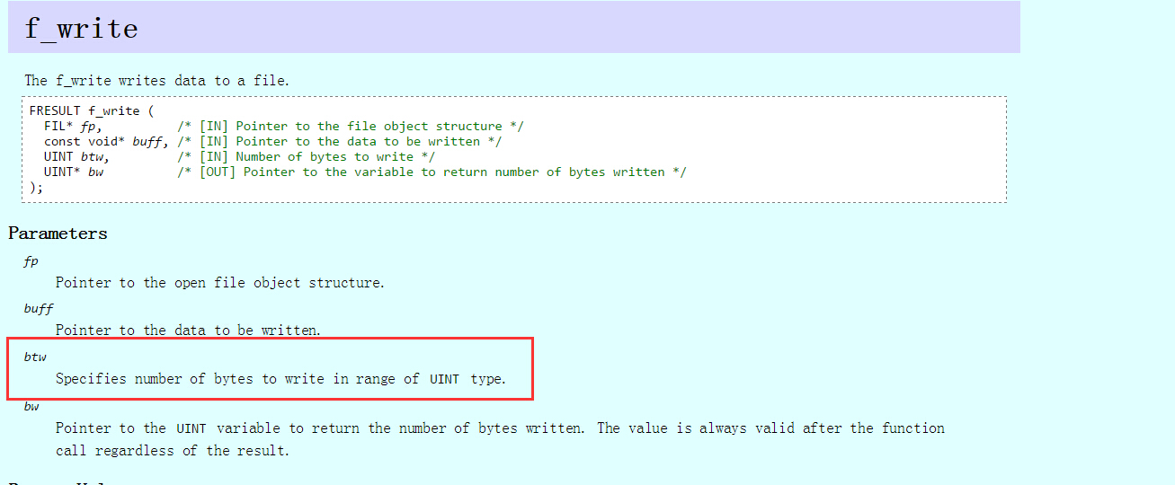

发表于 2015-8-26 14:20:57 | 显示全部楼层
回 wait小乖 的帖子
wait小乖:
我现在已经实现了一组数据写入SD卡中,接下来想把多组数据放入缓存中,一次写入512个数据,
"把需要写入的数据通过spintf写入到需要写入SD卡的存储数组,然后通过指针写入SD中"这个怎么实现?看不懂...
调用f_write指定大小就可以了,要写入512字节,就指定写入512个就行。有个参数是设置大小的。
27
 楼主| 发表于 2015-8-27 08:34:54 | 显示全部楼层
eric2013:调用f_write指定大小就可以了,要写入512字节,就指定写入512个就行。有个参数是设置大小的。
 (2015-08-26 14:20)
