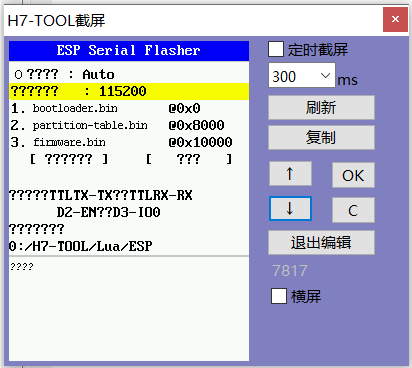

H7 tools做什么修改可以显示中文?执行lua程序,屏幕上中文乱码

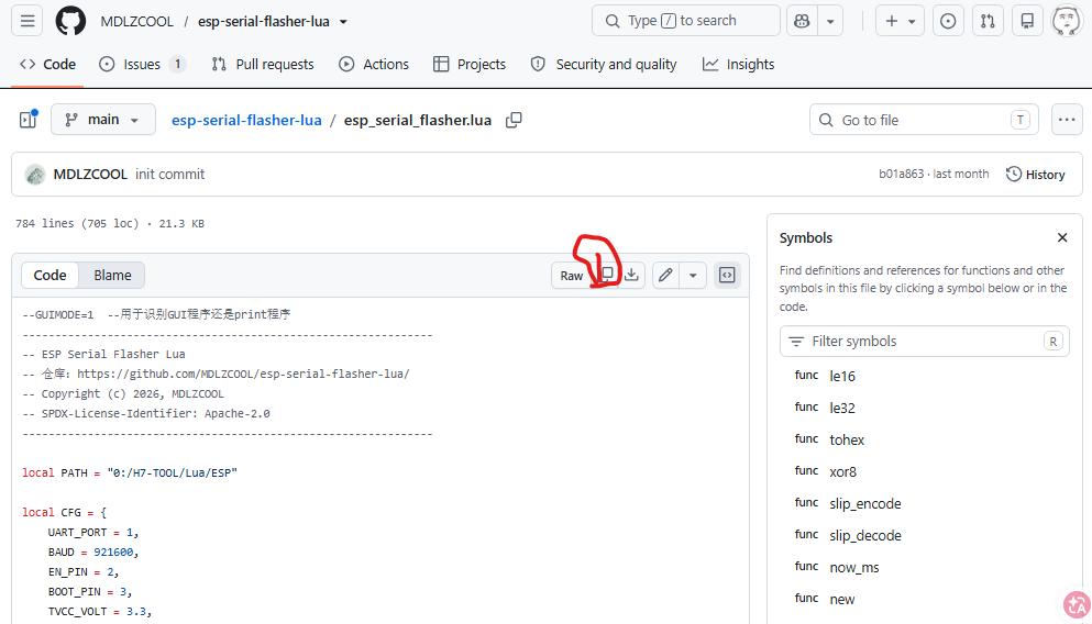

通过PC软件 lua执行会出现乱码,copy到emmc 后在调试器执行就显示中文正常  详情 回复 发表于 2026-8-20 15:05
发表于 2026-8-20 15:05:20 | 显示全部楼层

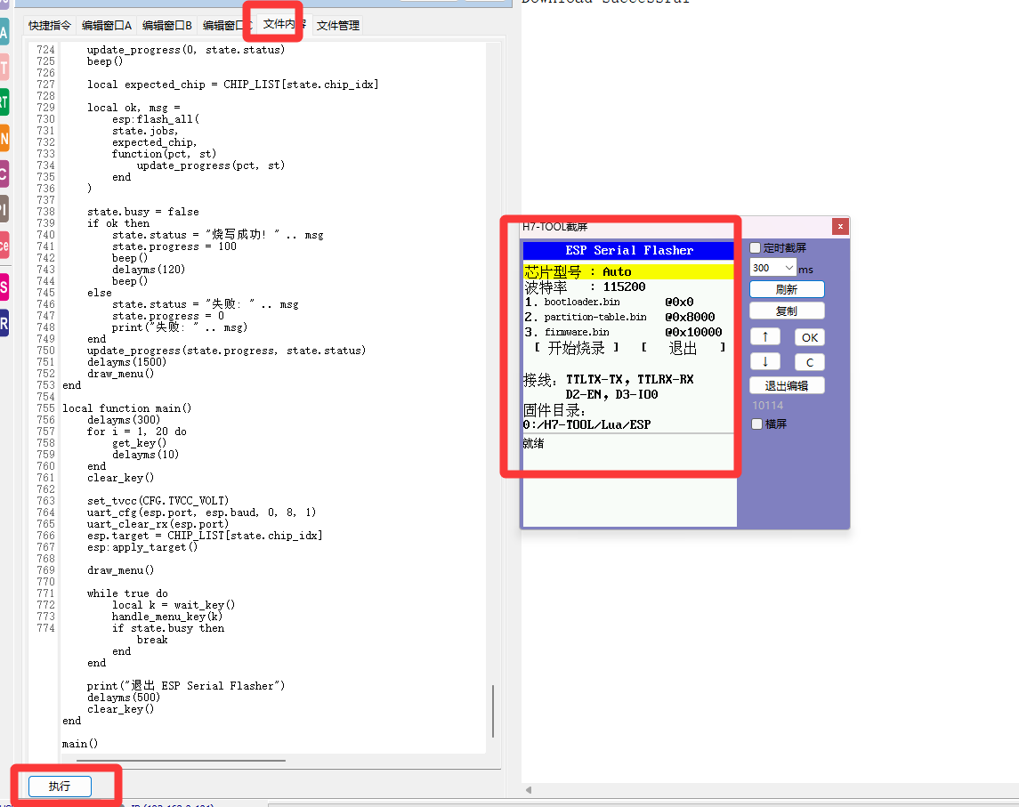

发表于 2026-8-20 15:57:08 | 显示全部楼层
上位机改成UTF-8编码了,简单省事些,打开LUA文件后,复制粘贴进来就行了

出现乱码原因是我在github 网页点击copy raw file复制到tool 文件内容目录后就错误了,相关于执行的lua脚本中文内容就是乱码  详情 回复 发表于 2026-8-21 10:40
