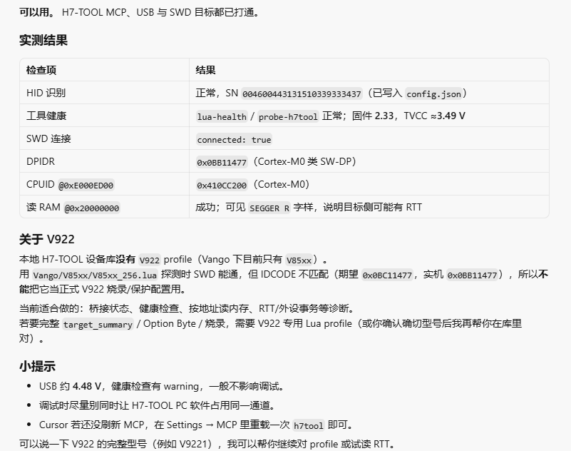

首先,非常感谢安富莱开发的这款工具,功能很强大。

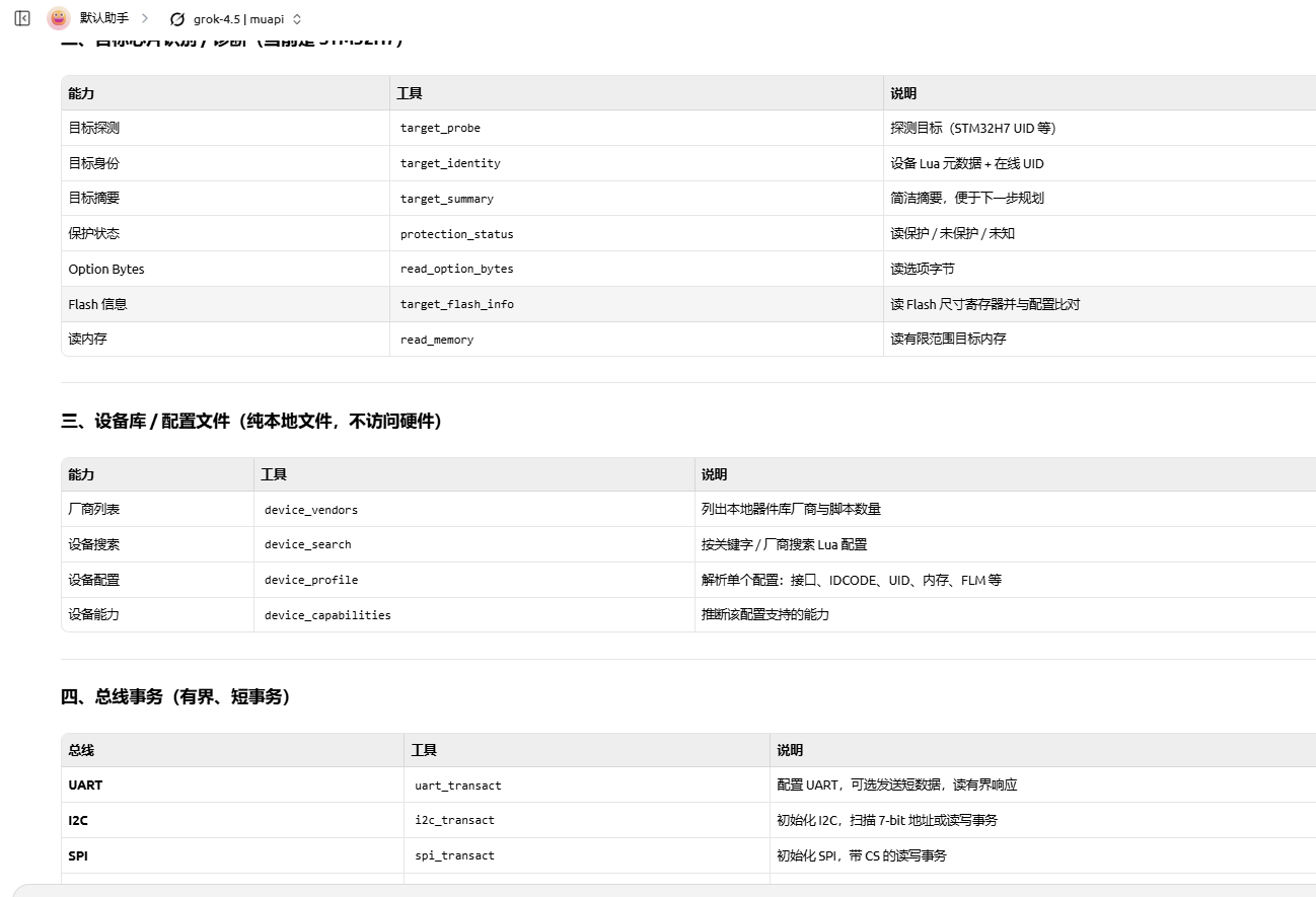

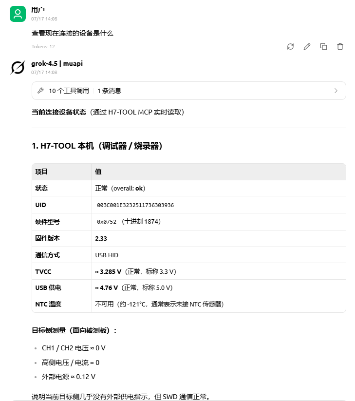

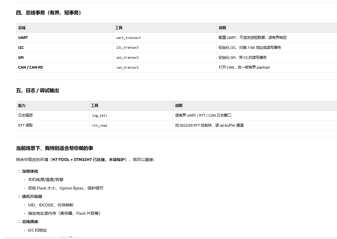

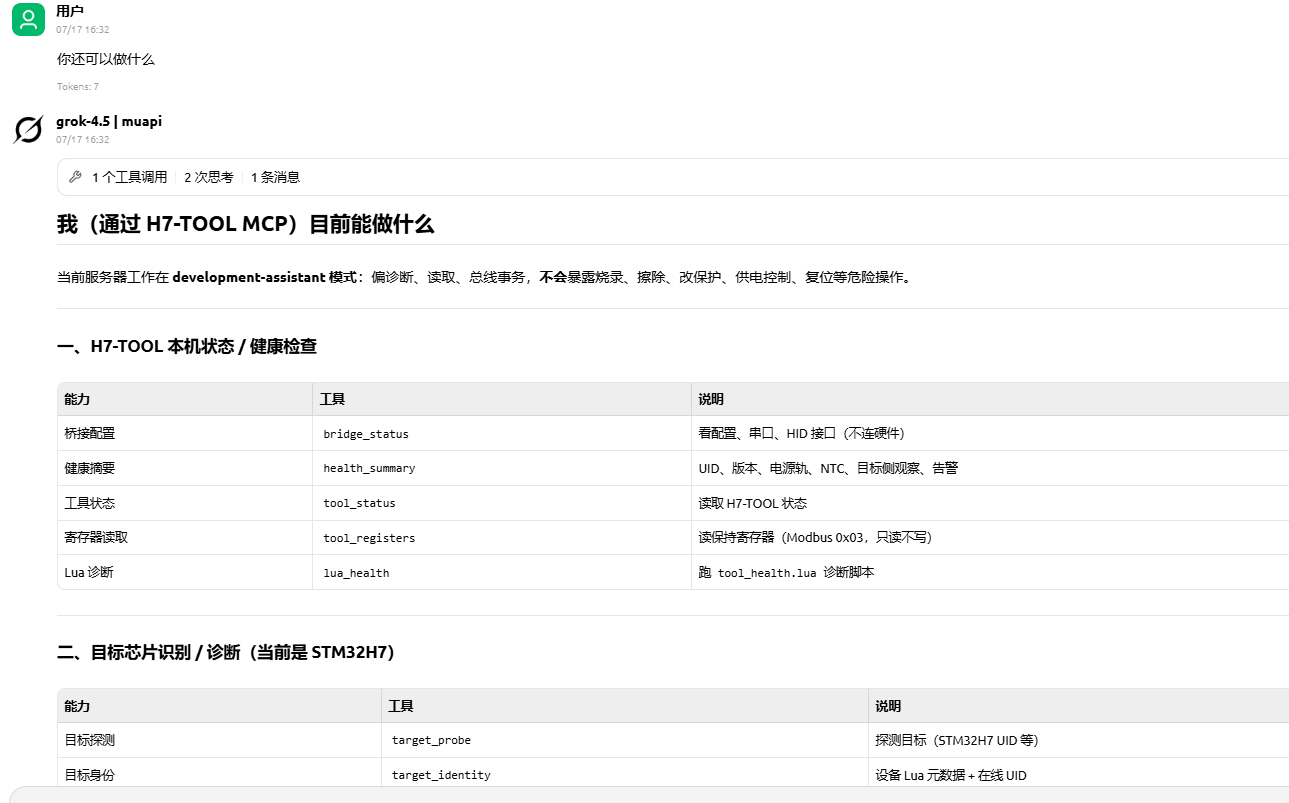

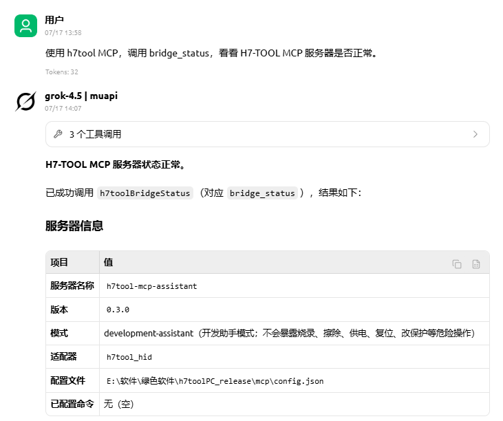

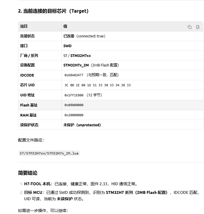

在现在ai发展这么强烈的基础上,给H7-TOOL做了一个mcp服务器,方便ai工具接入,打破了ai跟嵌入式设备沟通的桥梁,不需要各种手动复制,ai工具可以直接读取硬件各种信息以及烧录。
地址我放在了 https://github.com/zhe0523/h7tools-mcp
建议可以集成到上位机里,更加方便
使用图片如下:

已经接入cursor

老哥 想请教一下,MCP是否依赖 上位机?比如说必须要开启上位机才能使用?
点评
不依赖,可以不开上位机  详情 回复 发表于 2026-7-20 09:11
 楼主| 发表于 2026-7-20 09:11:36 | 显示全部楼层
不依赖,可以不开上位机
