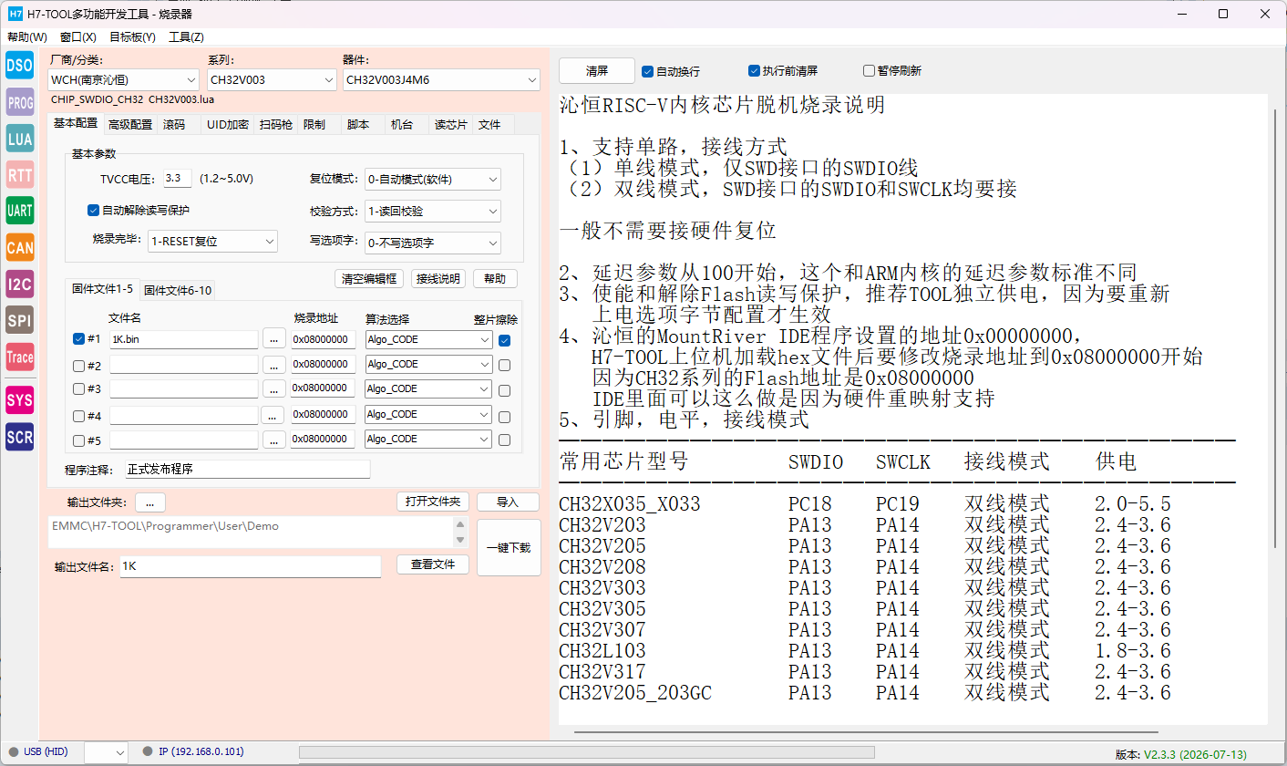

打开上位机,选择指定型号,上位机也会展示提示,和烧录ARM内核芯片是一样的。
唯一要注意的是那些芯片使用的单线,那些是双线,我这里已经整理好。
沁恒RISC-V内核芯片脱机烧录说明
1、支持单路,接线方式
(1)单线模式,仅SWD接口的SWDIO线
(2)双线模式,SWD接口的SWDIO和SWCLK均要接
一般不需要接硬件复位
2、延迟参数从100开始,这个和ARM内核的延迟参数标准不同
3、使能和解除Flash读写保护,推荐TOOL独立供电,因为要重新
   上电选项字节配置才生效
4、沁恒的MountRiver IDE程序设置的地址0x00000000,
   H7-TOOL上位机加载hex文件后要修改烧录地址到0x08000000开始
   因为CH32系列的Flash地址是0x08000000
   IDE里面可以这么做是因为硬件重映射支持
5、引脚,电平,接线模式
常用芯片型号         SWDIO   SWCLK   接线模式    供电
CH32X035_X033        PC18    PC19    双线模式    2.0-5.5
CH32V203             PA13    PA14    双线模式    2.4-3.6
CH32V205             PA13    PA14    双线模式    2.4-3.6
CH32V208             PA13    PA14    双线模式    2.4-3.6
CH32V303             PA13    PA14    双线模式    2.4-3.6
CH32V305             PA13    PA14    双线模式    2.4-3.6
CH32V307             PA13    PA14    双线模式    2.4-3.6
CH32L103             PA13    PA14    双线模式    1.8-3.6
CH32V317             PA13    PA14    双线模式    2.4-3.6
CH32V205_203GC  PA13    PA14    双线模式    2.4-3.6
CH32V003             PD1     —      单线模式    2.7-5.5
CH32V002             PD1     PB3     单线模式    2.0-5.5
CH32V004             PD1     PB3     单线模式    2.7-5.5
CH32V005             PD1     PB3     单线模式    2.0-5.5
CH32V006             PD1     PB3     单线模式    2.0-5.5
CH32V007             PD1     PB3     单线模式    2.0-5.5
38
