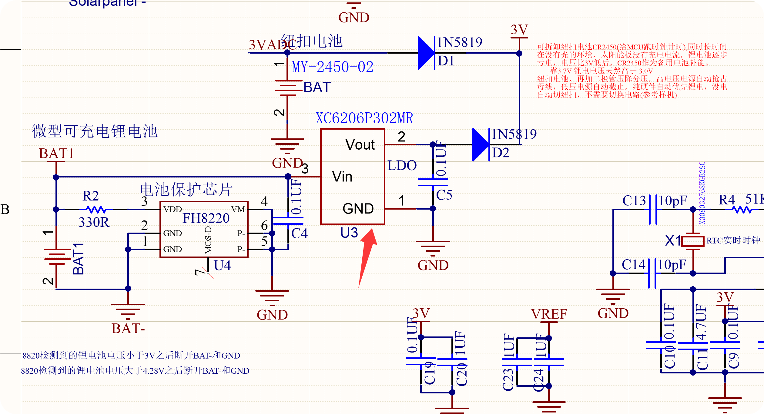

内置锂电池和外置纽扣电池双电源问题
这个电路根据竞品来绘制的。红色部分理解有没有问题???锂离子电池3.7V是内置的不可拆卸,CR2450是3V外置抽屉式纽扣电池,一次性的,可以拆卸。是一个类似于ETC的产品,正常是通过微型太阳能板给锂离子电池充电,用的是锂离子电池的电,停在车库,长时间接触不到光线后,锂离子电池亏电,CR2450输出电压供单片机,驱动相关低功耗负载(比如LCD段码屏显示等,总功耗30uA左右),另外,3V的节点实际上不到3V的,因为肖特基也有0.2V左右的压差 内置锂电池和外置纽扣电池双电源问题.rar (364.97 KB, 下载次数: 1)
