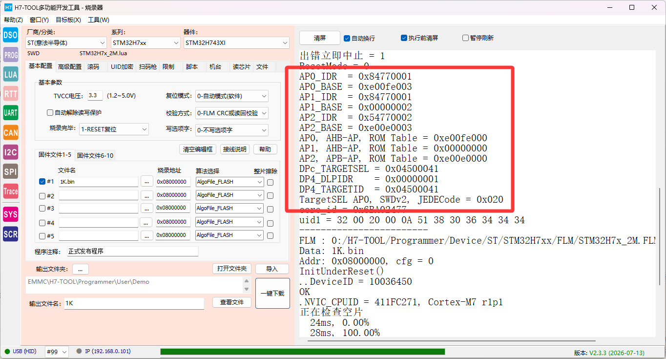

16. 自动扫描SWD的AP, DP调试寄存器,并选择指定寄存器操作,脱机下载,LUA, RTT等均支持

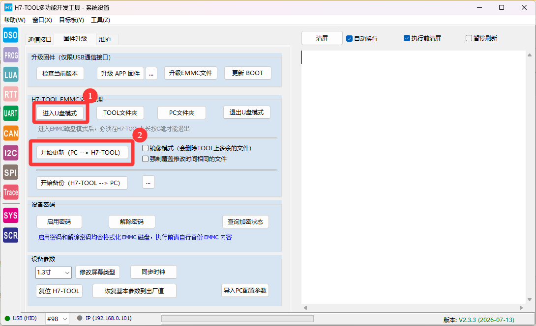

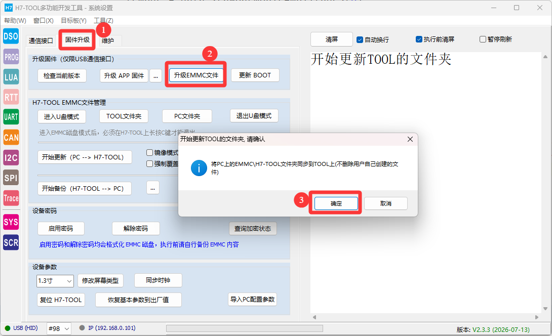

1、升级注意事项
1、APP和eMMC独立分别升级了:
https://forum.anfulai.cn/forum.php?mod=viewthread&tid=105600
注:如果更新APP失败,从TOOL端拔掉USB线,旧版TOOL长按S键,新版TOOL长按OK键,插入USB线,3秒后松手,正常会看到电脑端有个虚拟U盘。然后拖拽上位机软件包路径h7toolPC_release\EMMC\H7-TOOL\Firmware里面的APP固件到虚拟U盘,待传输完毕后,TOOL会自动重新启动。
2、从2.20版本固件开始,更新eMMC排除WiFi列表更新,再也不用重新配置WiFi了,点击下面这个按钮即可:

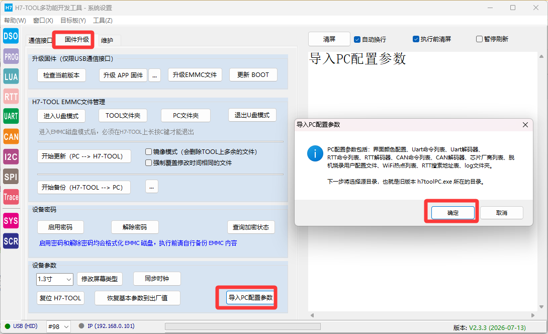

4、上位机软件配置参数导入功能,方便导入自己之前配置的界面效果和参数配置

10、SWD调试接口支持自动扫描目标芯片AP,DP寄存器,并选择指定寄存器操作,含MultiDrop选择指定设备
这个功能同样有重要意义,一般芯片都有多个AP寄存器, TOOL要操作目标芯片的寄存器,外设等,需要选择指定的寄存器。
脱机烧录,RTT,LUA都要用到这个功能

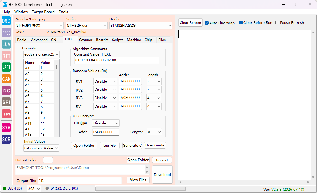

Uid加密  下的那个算法函数用的常量   常量值每次打开都会恢复到初始变量,怎么设置可以保存自己常用的常量
124403
 楼主| 发表于 2026-7-14 08:57:19 | 显示全部楼层
jhlwq 发表于 2026-7-14 08:55
Uid加密  下的那个算法函数用的常量   常量值每次打开都会恢复到初始变量,怎么设置可以保存自己常用的常量 ...
好的,下次微更新我支持下。
点评
2.33,好像支持了,我刚测了一下,设置好常量,关闭后,打开,以前配置的参数有保存了,这样就方便多了。  详情 回复 发表于 2026-7-14 09:28

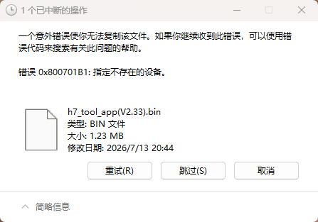

发表于 2026-7-14 13:46:06 | 显示全部楼层
出现了一个问题,升级APP,把文件直接复制到这个U盘[url=] Snipaste_2026-07-14_13-39-33.png ,复制到一半的时候,都会提示错误。换句话说就是文件复制到一半的时候,TOOL的U盘设备会消失,导致出现如下图错误。
[/url] Snipaste_2026-07-14_13-40-41.png Snipaste_2026-07-14_13-39-25.png 。
但是,如果版本是V2.31,虽然会提示错误,但是可以TOOL可以工作。高于V2.31的版本,TOOL完全无法工作。
117
153
153
发表于 2026-7-14 13:51:13 | 显示全部楼层
我的硬件设备如图
117
153
153
发表于 2026-7-14 13:55:51 | 显示全部楼层
每次大概复制到这个进度的时候,就会出现,具体进度多少,很难截图出来,因为会立刻消失。
然后就会出现,U盘设备消失,提示错误。
124403
 楼主| 发表于 2026-7-14 14:39:14 | 显示全部楼层
换个电脑试试,这个是部分电脑系统在识别到U盘后,会自动写入系统文件,这个在电脑系统上还无法关闭。导致正常固件写入识别会出问题。
117
153
153
发表于 2026-7-14 15:36:03 | 显示全部楼层
eric2013 发表于 2026-7-14 14:39
换个电脑试试,这个是部分电脑系统在识别到U盘后,会自动写入系统文件,这个在电脑系统上还无法关闭。导 ...
我把TOOL的上位机关了,手动复制的。自动写入系统文件是啥意思?可是,如果我没有复制文件,这个U盘会一直存在,也不会突然消失。
117
153
153
发表于 2026-7-14 15:39:24 | 显示全部楼层
刚刚把电脑重启了一下,在复制,就可以了。。。真是不可描述啊。

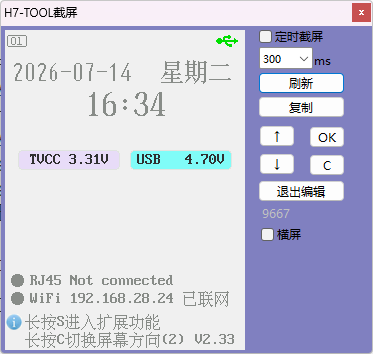

发表于 2026-7-14 16:33:02 | 显示全部楼层
2.33版本,旧版TOOL长按S键可以升级App,但是USB一直识别不到,左下角显示USB(HID)灰色。
2.3.1版没有这个问题。

 楼主| 发表于 2026-7-14 16:55:58 | 显示全部楼层
这个是系统自动写入的,略坑的操作。

 楼主| 发表于 2026-7-14 16:57:53 | 显示全部楼层
2.3.1版没有这个 ...
关闭上位机,关闭TOOL,都重新打开,还是没有显示,连续点击几次USB HID边上的灰色圈圈,还是不行的话,设备管理器看下识别出来没,卸载了重新识别下。
注意先别接USB HUB。
我下面的这个是老款的,正常
