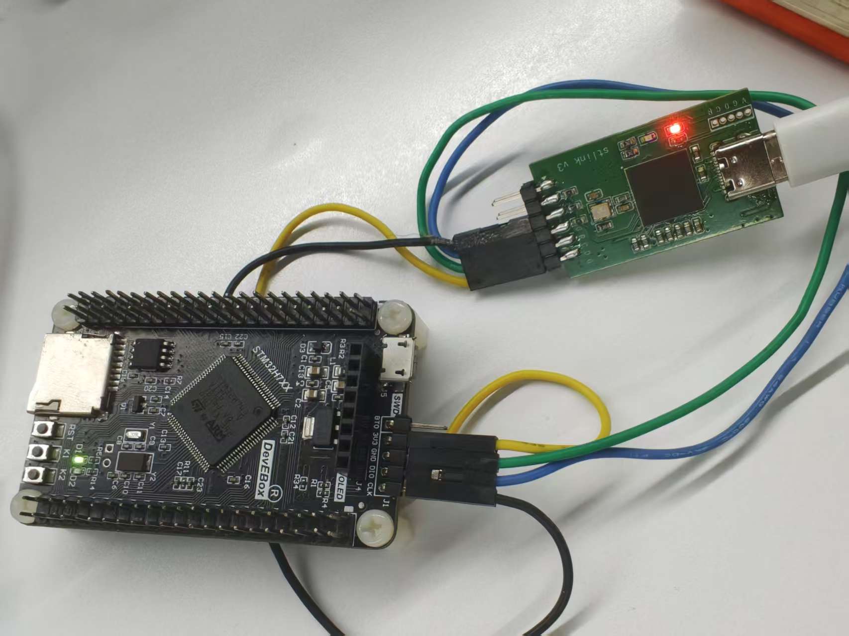

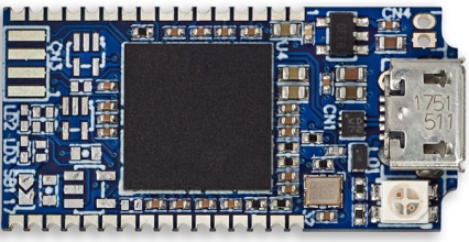

最近笔者老折腾盗版jlink,现在折腾下正版其他的下载器,真金白银从st官方采购的开发板,板载的stlink v3,这次不折腾软件了(芯片拆下来直接就用),折腾硬件。
完整的PCB工程开源在嘉立创,使用立创EDA专业版绘制(没有版权限制的软件,功能又强大,真好用),两层板搞定。等审核通过,读者就可以访问了。
   工程主页链接:  https://oshwhub.com/dome2018/project_crnudkrd
    编辑器打开工程链接: https://pro.lceda.cn/editor#id=c0e2540b945c47eb984f859dad0bcb7d
前言

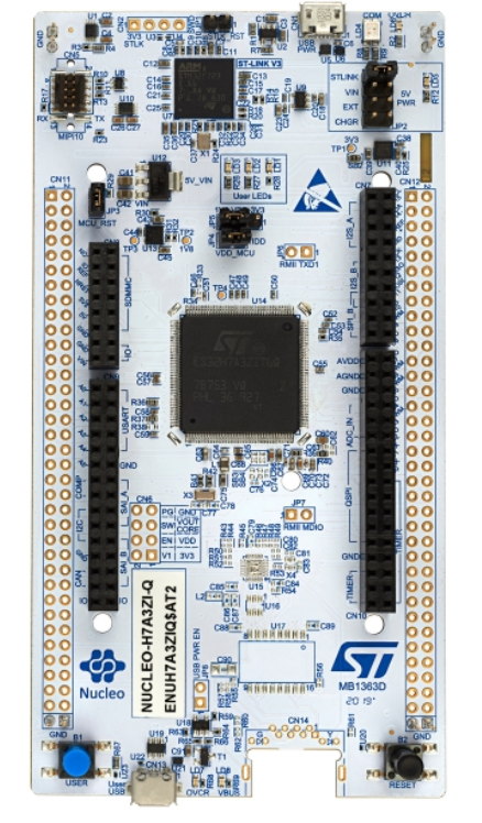

       stm32h743官方开发板(https://www.st.com/en/evaluation-tools/nucleo-h7a3zi-q.html)上拆下来的,闲鱼数月有余,不忍落灰,故画板焊接测试,终得偿所愿。
       官方自己做了jlink v3 mini版的,只不过笔者秉着废物利用的初衷,进行折腾。

主控

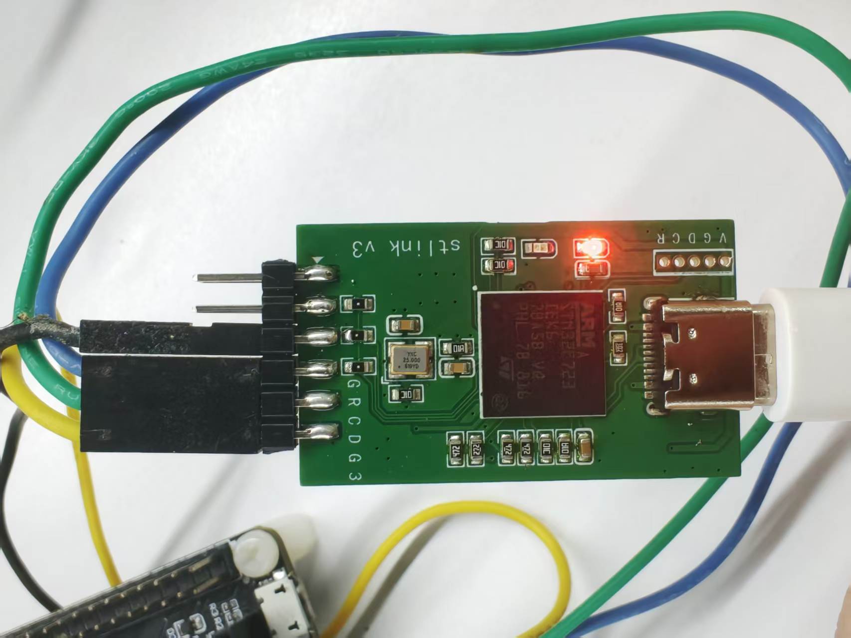

        主控为176+25脚BGA封装的STM32F723IEK6,此芯片是st少见的自带USB高速PHY 的型号(480Mbps)

     ST官方开发板,任何一个搭载stm32f723型号的stlink v3的开发板 都可以 用该pcb工程(记得选沉金工艺,bga更好焊接)。笔者已经拉出了swd和虚拟串口,测试功能正常,可放心复刻,当然,最好具有熟练焊接BGA的技能。

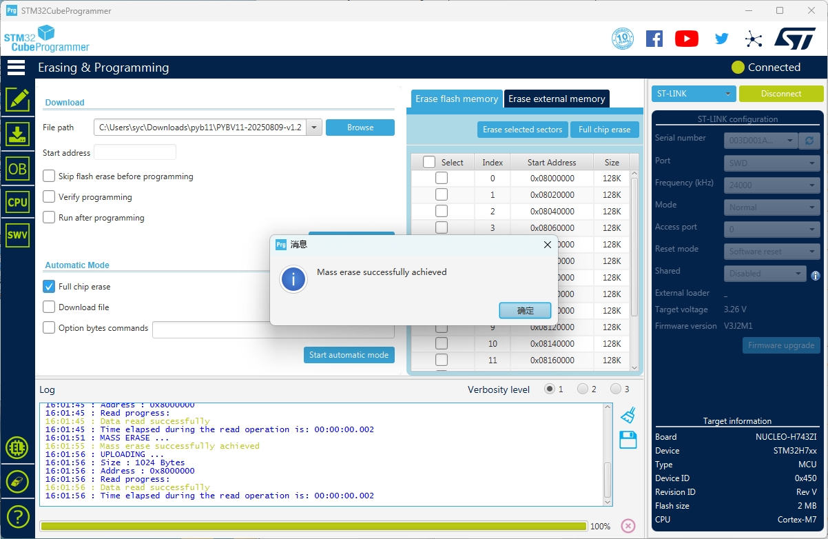

    swd下载(keil 或 STM32CubeProgrammer 测试都ok )

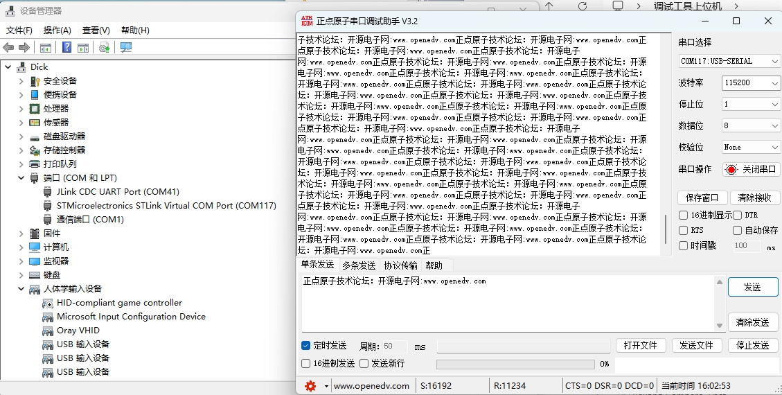

    虚拟串口

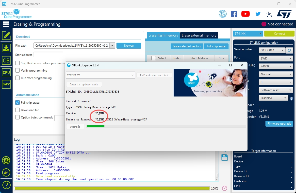

     stlink v3固件更新(keil 或 官方的STM32CubeProgrammer 更新下载器固件,都可)

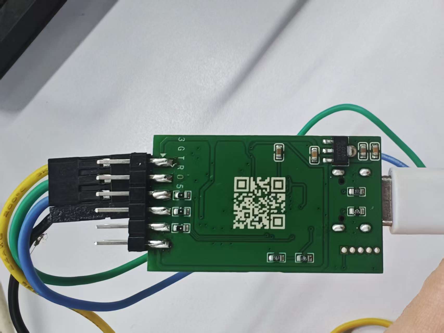

实物图展示
